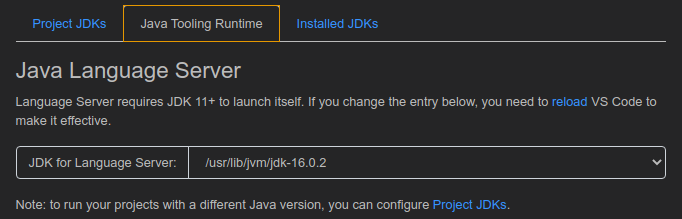

settings.json
{ "editor.suggestSelection": "first", "vsintellicode.modify.editor.suggestSelection": "automaticallyOverrodeDefaultValue", "files.exclude": { "**/.classpath": true, "**/.project": true, "**/.settings": true, "**/.factorypath": true }, "redhat.telemetry.enabled": false, "maven.terminal.useJavaHome": true, "java.home": "/usr/lib/jvm/jdk-16.0.2", "java.configuration.runtimes": [ { "name": "JavaSE-16", "path": "/usr/lib/jvm/jdk-16.0.2", "default": true } ], "git.suggestSmartCommit": false }

Sieht soweit gut aus. Ist im Maven Projekt definiert, welches JDK verwendet werden soll?
Poste mal die Datei. Oder zumindest den Kontext der Fehlermeldung, also einige Zeilen um Zeile 29, um zu sehen ob tatsächlich eine JDK-Klasse involviert ist.
