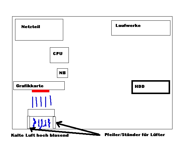

Von wo soll er blasen? Oben, unten Seite? Mach vielleicht eine Skizze :rolleyes:
Es müsste aber ausreichen
danke für Deine Antwort.
Wenn der PC offen vor einem steht, befindet sich oben links das Netzteil, rechts die CD-Laufwerke, unten links die Slot-Blecht.
Der Gehäuse-Lüfter sollte unterhalb der Grafikkarte angebracht werden, damit er die Luft "nach oben" bläst - direkt auf die Grafikkarte.

Also unter der Grafikkarte hochblasend auf Pfeilern/Ständern
Hab dir noch mal eine Skizze gemacht. Du hast ja nicht zufällig weitere PCI karten oder?

Hm, warum so ümständlich, versuch ihn einfach mir Kabelbindern ode rso zu befästigen...
dürfte hinhauen ;)

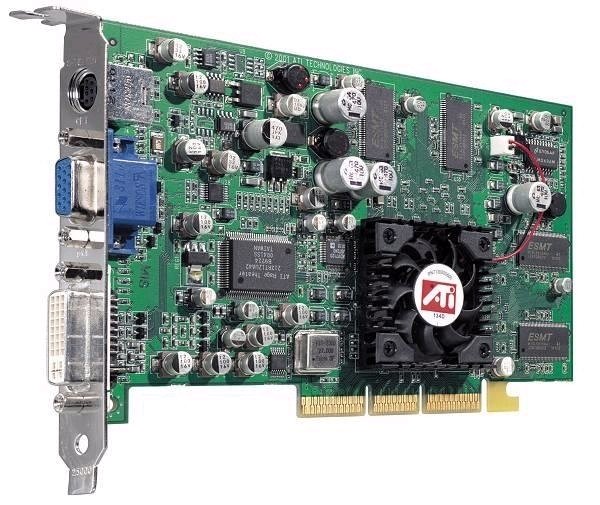

Ich habe den Lüfter nun verbaut - ich beschreibe den Aufbau, da ich keine Digital-Kamera habe.
Im untersten PCI-Slot ist eine "low-profile" Netzwerkkarte verbaut, dann kommt ein freier PCI-Slot, dann mein Eigenbau, der wie folgt aussieht:
Ich habe ein Slot-Abdeckungsblech genommen, die "Krümmung", durch die ein Loch zum Festschrauben des Bleches dient, etwas gerade gebogen, damit die "Krümmung" und das Slotblech eine Gerade bilden. Das Slotblech ragt also im rechten Winkel vom Gehäuse ab - daran habe ich den Gehäuse-Lüfter montiert - mit Kabelbinder und Heißkleber fixiert; der Gehäuse-Lüfter liegt auf einem PCI-Slot auf. Damit keine Vibrationen entstehen, habe ich noch zw. PCI-Slot und Unterseite des Lüfters Schaumstoff geklebt. Nach dem Lüfter sind 3 PCI-Steckplätze frei - dann kommt die Grafikkarte.
Ich füge mal ein im Internet gefundenes Bild der Grafikkarte ein - es ist dieselbe, nur ohne diesen dort abgebildeten Lüfter, welcher bei mir defekt ist. Der Kühler der Karte ist natürlich noch verbaut.
Ich hoffe, meine Beschreibung ist anschaulich?! :-)
Weiter hoffe ich, daß es der Karte nun somit nicht zuuu warm wird! :-))
Als Lüfter verbaute ich übrigens einen der Marke Papst - er ist seeehr leise, der PC ist nun um ein Vielfaches leiser geworden.

kP :)
Willkommen auch in CB (hab ich ja vergessen sry ;)) Gut das es geklappt hat. Gut auch, das du es doch ohne Schrauben gemacht hast, denn bei einer PCI Karte hätte die Verbindung mit einer Schraube fatale Folgen ! Kurzschluss/Defekt etc
Ich würde vielleicht einen Benchmark laufen lassen, um zu gucken, ob sie stabil läuft. Wie fühlt sich die Karte denn nach ausschalten an? Also von der Temperatur betrachtet
