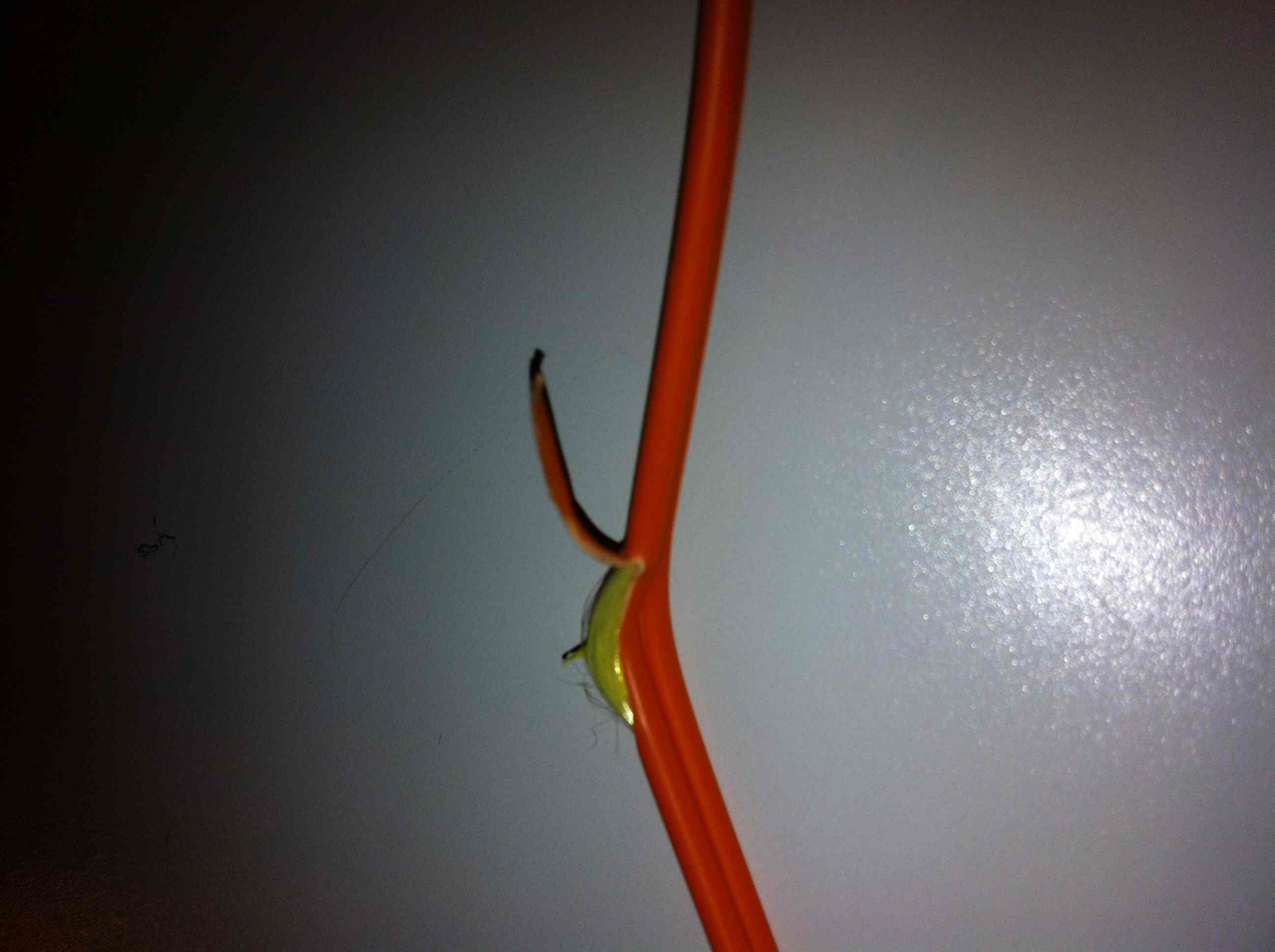

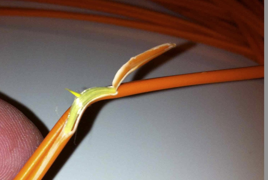

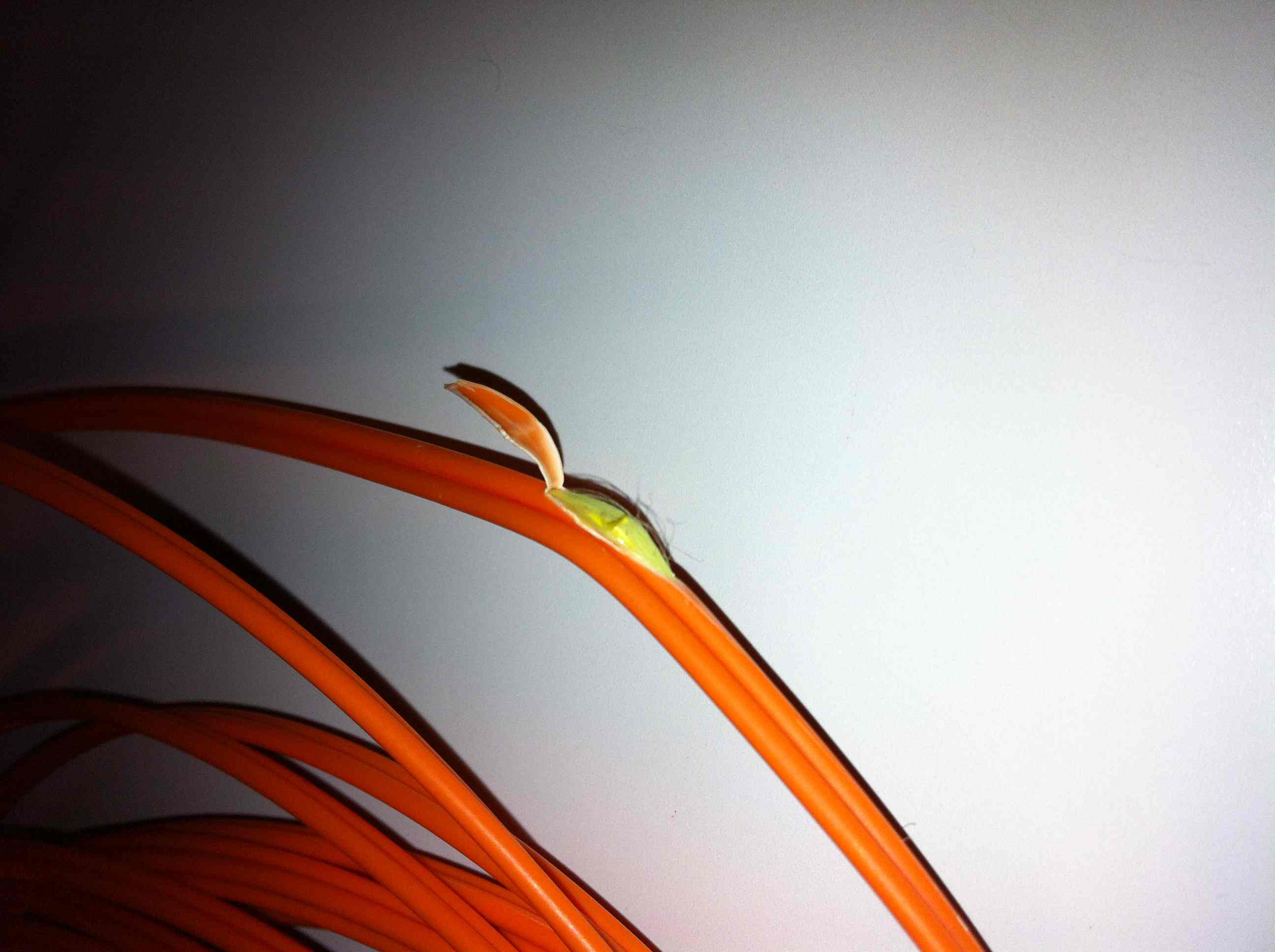

Ich habe während dem Einziehen einiger Glasfaserkabel eines unglücklicherweise an einer scharfen Metallkante verletzt. Leider habe ich kein Ersatzkabel und müsste auf ein neues fast eine Woche warten.
Im Anhang einige Versuche den Schaden zu zeigen. Meine Meinung: Kaputt. Was meint ihr?

Weil die Hardware dazu noch nicht eingerichtet ist ;)
Probiers doch aus. Glasfaser ist doch ein Lichtwellenleiter. Wenn das Signal nicht durchkommt, kommt es eben nicht durch. Es kann zumindest nichts kaputt werden.
Ich würde mir aber trotzdem Ersatz anschaffen.;)

Definitiv kaputt und nicht mehr zu retten
Mein Tipp: Probiers aus.
Wenn noch genug Fasern intakt sind, dann könnte es noch funktioniern.
Aber besorg vorsorglich ersatz, wahrscheinlich ist es nicht.
die kannste knicken :D
ne di sin echt kaputt. normalerweise ist es egal ob du die kontakte an den LC-Steckern anfasst oder nicht bzw. die sind eh durch den Stecker geschützt

Schade um das schöne Kabel ,aber ich denke das ist hinüber.
Definitiv kaputt. Konfektionierte Netzwerkleiter will man generell nicht flicken. Insbesondere dann nicht, wenn sie irgendwo eingezogen werden sollen.

Mal ein Tipp vom Glasfaserschweißer, der seine Kohle damit verdient:
Hau das Ding weg, selbst wenn noch Licht durchgeht, ist die Grenzschicht zwischen unreinem Glasmantel und hochreinem Glaskern an dieser Stelle im A****, und es kommt 100%ig zu Auskopplungen. Die Refleektionen an dieser Schichtgrenze sind das, was ein GFK erst zum perfekten Übertragungsmedium machen.
Es sind also mehrere Glassorten in dem für unser Auge wie ein Stück aussehendem Glasstrang.
Das sieht man erstmal richtig auf dem Monitor eines Glasfaserschweißplatzes, der das mit hochauflösenden Microcams darstellt.
So wie das aussieht, hat an der Stelle eine nicht gerade geringe mechanische Kraft eingewirkt und es ist wohl auch stark gedehnt worden. Sonst hätte man nicht das bogenförmig ausgetretene Aramid-Schutzgarn.
Wir haben extra Vorschriften für Minimal-Biegeradien sowohl bei abisolierten Fasern in Muffen als auch bei Inhousekabeln und sogenannten Pigtails in Schaltracks.
kommt zwar auf die Wellenlänge an, aber Wellenlängen die da "drüber hinwegsehen" werden schon länger nicht mehr verwendet.
Kritische Sachen wie Anbindung eines RZ würde ich so einer Fussel nicht mehr anvertrauen.

edit: Wenn ich Sachen wie "Wenn noch genug Fasern intakt sind, dann könnte es noch funktioniern. " lese, stellen sich mir die Haare auf. Hallo? Da ist nur EINE Faser drin pro Strang, das gelbe faserige sind nicht die Glasfasern, sondern sogenannte Aramidfasern, die dem mechanischen Schutz der innenliegenden - nochmals gemantelten - Faser dienen.
