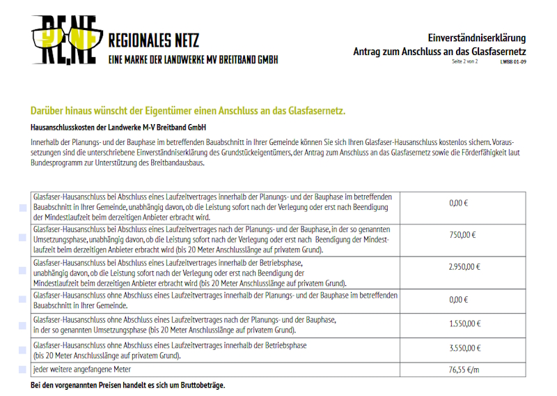

Wenn momentan bei dir noch keine Bauarbeiten stattfinden und die nötige Infrastruktur ebenfalls noch nicht vorhanden ist, wirst du mit 800 € wahrscheinlich nicht auskommen.
Hier ist eine Preisliste eines regionalen Anbieters aus Mecklenburg-Vorpommern:
