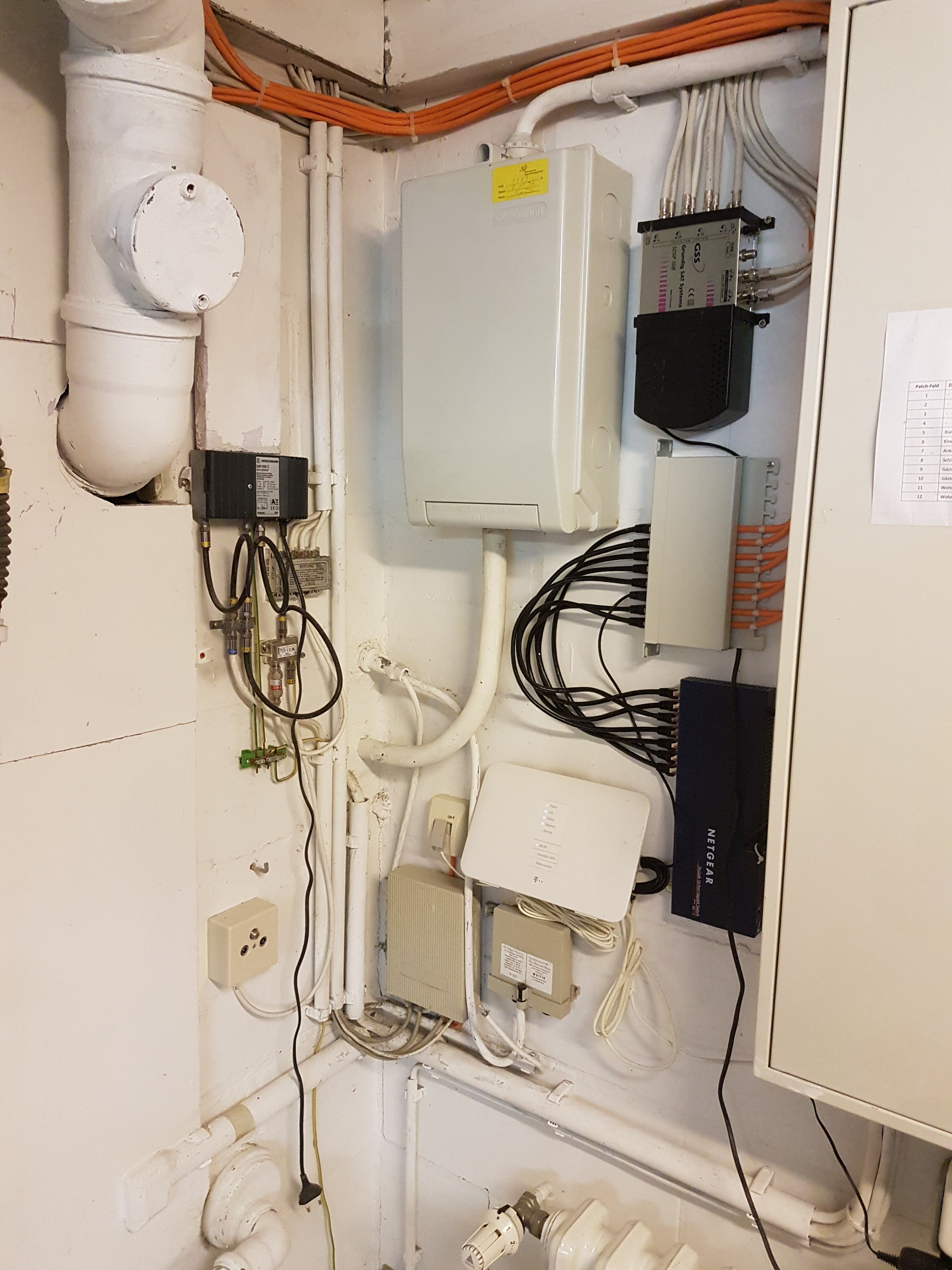

Ich bin derzeit bei der Telekom (50'er VDSL für 39,95 €). Die 50'er-Leitung reicht mir aktuell, aber ich habe mich nun nach Euren Hinweisen dafür entschieden, das 1-Familienhaus auf Glasfaser umzurüsten.

  1. Wenn ich einen eigenen Router und keinen Mietrouter nutzen will, brauche dann nur ein ONT-Modem dazuordern?
  2. Ich habe einen Speedport W 724V. Kann ich den weiter nutzen?
  3. Der GF-Anschluss und das Modem kommt dann in Keller, dahinter der Router? So wie heute (siehe Foto)? (Habe im Wohnzimmer einen weiteren Router per LAN (CAT7-Kabel) angeschlossen als Accesspoint stehen; für besseres WLAN oberhalb des Kellers.)

  1. Ja, dann reicht das Telekom Glasfasermodem 2 (ONT)
  2. Ja, diesen kannst du hinter dem ONT weiternutzen
  3. Ja, am derzeitigen Standort des W724 ändert sich nichts.
