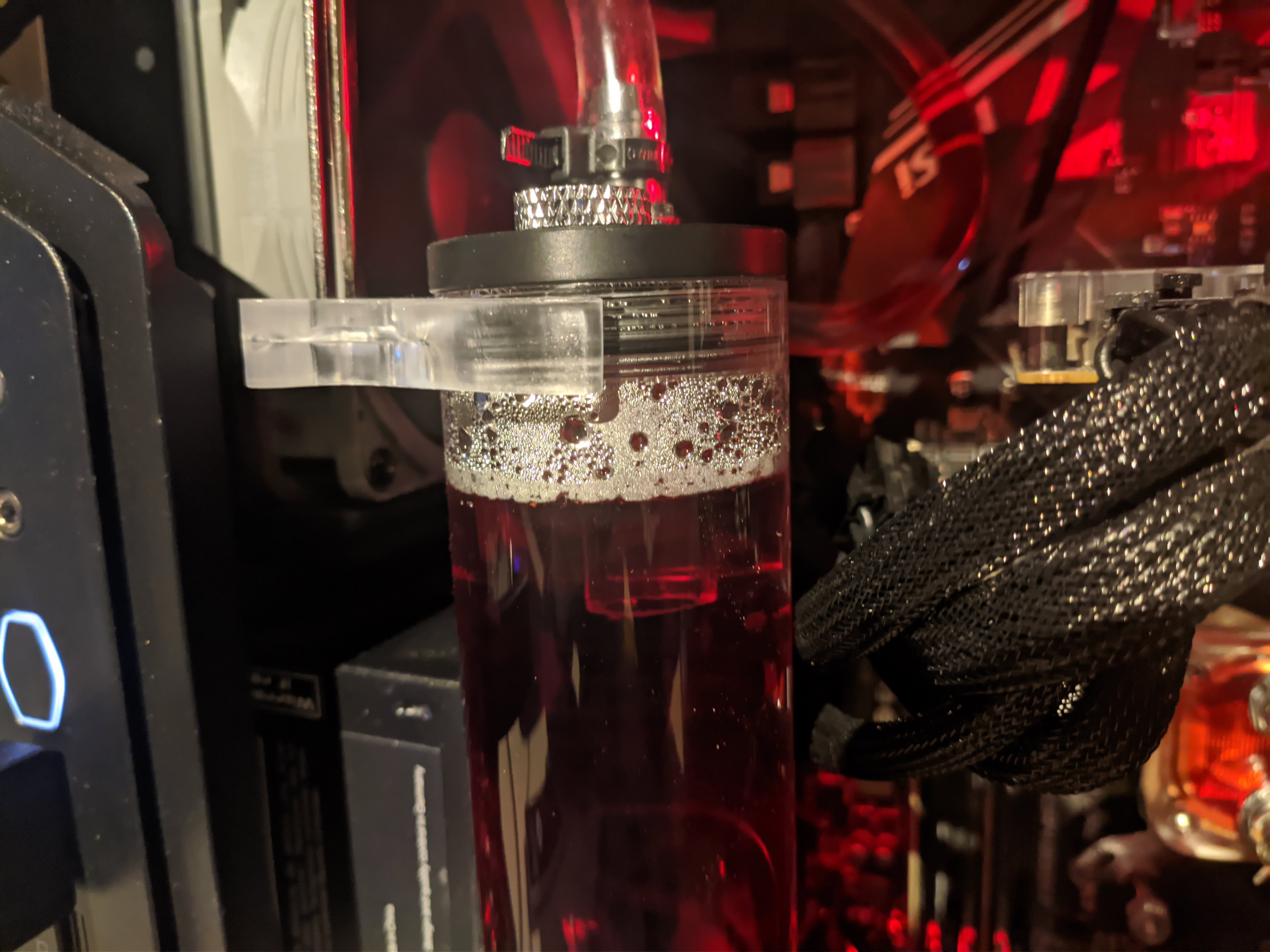

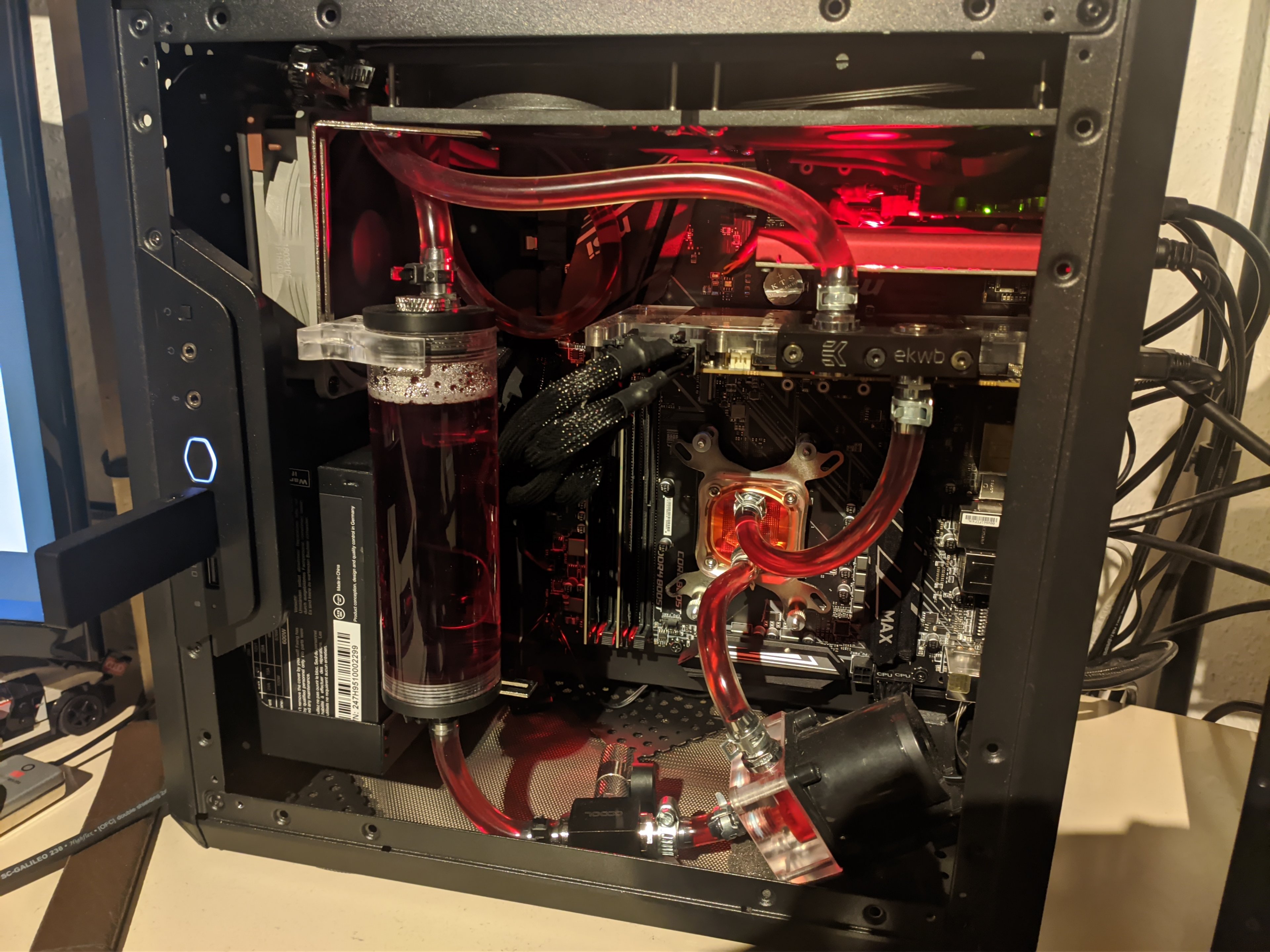

Alles klar. Schonmal vielen dank für die Antworten! Die Pumpe hab ich auch schon getestet unter verschiedenen Geschwindigkeiten. Brachte auch nur 1-2 Grad. Wasser hab ich 37 Grad im AGB gemessen mit einem Multimeter. Und wenn wir schon dabei sind: Wieso sieht man in den ganzen Show-Gehäuse auf YouTube nie Kondensdenswasser im AGB? Bei mir ist der freie Teil dauerhaft beschlagen und mit Wassertröpfchen bedeckt. mal im Anahng noch ein Bild, wo man den Aufbau etwas genauer sieht.
Edit: Bitte nichts über die Schlauchschellen sagen :D Ich war da ein bisschen geizig und hab ne Mischung aus Schlauchklemmen, Schlauchschellen zum zuschrauben und Kabelbinder verwendet. Und ja, die Pumpe ist so schief, weil sie nur auf zwei Lagen Noppenschaumstoff zur Entkopplung steht und von dem T-Stück runtergezogen wird ^^
Die Temps sind ok, du verwendest ja auch nen 0815 Chinakühler mit uralter Kühlstruktur. Dazu kommt das dein Loop für die Kühlleistung nicht gerade üppig bemessen ist.
Ja das kann wohl sein. Würde da eventuell noch auf einen Alphacool Acrylblock gehen. Wollte erstmal reinschnuppern und nicht grade 500 Euro ausgeben. Aber naja... Ich denke, bis zum nächsten Wasserwechsel bleiben die Komponenten drin. Aber interessant, dass der Wasserblock schon vom ersten Blick als genau dieser erkannt wird :D Der 120mm Rad ist übrigens der vom Stock-Kühler der R9 Fury. Jaja....... ich weiß, sehr gebastelt:daumen: Ich denke dann wäre der Thread auch schon geschlossen. Die meinung sehen ja alle ziemlich gleich aus.
Denke mal das dies durch deine erhöhte Wassertemperatur zu Stande kommt. Mein Wasser zB. erreicht nicht mal im Hochsommer bei 1 Stunde absoluter Volllast solche Temps, aber in meinem Kreislauf befindet sich auch geschätzt die 10 fache Wassermenge. ;)

Habe auf jeden Fall noch Hardtubing geplant und unten rein noch ein 240er Radiator. Mal schauen, was ich aus dem Case ausholen kann. Aktueller stand ist eben ein China-Block,China-Alu-Rad und China-Tubes. Nur den EKWB GPU Block hab ich für unsagbare 10Euro Sofortkauf auf eBay bekommen. Der wohl übelste Deal, den ich je geschossen habe
Reaktionen: arteaxx
Wenn da Alu und Kupferkomponenten gemischt sein sollten hoffe ich das du Korrosionsschutz im Kreislauf hast.
