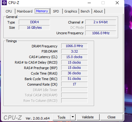

Drewkev schrieb:Bitte installiere CPU-Z und zeige uns jeweils einen Screenshot von Reiter "SPD" und "Memory".

Du hast einen Arbeitsspeicher mit 3200MHz im PC, dieser läuft aber nur mit 2066MHz. Das kostet dich massiv Leistung.
Starte den PC neu und wenn du das ASRock Logo siehst, drücke F2. Danach solltest du mittig links XMP mit "Disabled" daneben stehen haben. Stelle das auf "Enabled" und speichere mit F10.
TriceO schrieb:Dein Arbeitsspeicher läuft mit 2133 statt 3200 (bzw 1066 MHz statt 1600 MHz - DDR und so).
Das solltest du im Bios durch laden des XMP-Profils anpassen.
Vielen Dank gucke ich mal nachDrewkev schrieb:Du hast einen Arbeitsspeicher mit 3200MHz im PC, dieser läuft aber nur mit 2066MHz. Das kostet dich massiv Leistung.
Noch hats nicht geklappt probiere ich aber jetzt aus. Trotzdem DankeHisN schrieb:Da hat Dubaro ja ganze Arbeit geleistet.
So nun funktioniert es besser! DANKE!!!! Aber ein paar ruckler sind noch da, sind die dann normal??
