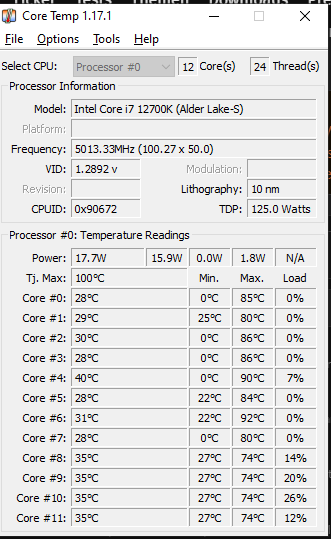

Gerade im Hinblick auf die Temperaturen, die ich jetzt z. B. mit Cyberpunk2077 mit höchster Grafikeinstellungen bei der CPU generiert habe, bin ich ein wenig unsicher ob mein jetziges CPU Lüfter Setup suboptimal ist. Hier mal ein paar Werte (die Max. Werte wurden beim Ausführen von Cyberpunk erreicht):
Bei der GPU lag ich bei den Temperaturen zwischen 76 - 78 °C.
Danke euch schonmal im Voraus.

Dein FSB passt nicht 100,27 MHz! Hast du da was verstellt?
All-Core Turbo beim 12700K ist 4,7GHz für die P-Cores.
Da CPU lite load noch nicht richtig funktioniert,
Undervolting
Adaptive +Offset (-) 0,05-0,1v. Ich fahre im Moment sogar 0,12V auf dem MSI Z690 Pro Beta Bios 1.24

Sorry, was ist mit FSB gemeint? Entsprechend meines Unwissens habe ich da nichts verstellt und wenn dann eher unbeabsichtigt. Wo und wie kann ich das korrigieren.
Würde es zunächst mal mit dem Undervolting probieren und schauen was sich temperaturmäßig tut. Sollte es hier signifikant nicht besser werden, würde ich tatsächlich nochmal alles ausbauen und entsprechend eurer Vorgaben den CPU Kühler "richtig" verbauen.
@Timbo84:
es war der BCLK gemeint. der scheint bei dir laut Core Temp bei 100,27MHz zu liegen, nicht bei exakt 100MHz. nichts weswegen man beunruhigt sein müsste.
edit: wenn es denn überhaupt stimmt, siehe #13. ich hab das programm nie benutzt.
Das ist ein Fehler von CoreTemp! Hab es gerade bei mir gesehen und es zeigt auch genau 100,27Mhz.
Wenn du HWINFO oder CPU-Z laufen lässt, siehst du das es eigentlich 99.7-99,8 MHz sind. Bei MSI ist der Wert immer krumm und nicht genau 100.

Sind sie nicht. Cyberpunk ist kein Blender, Cinebench oder Prime. Da schon 92 Grad zu erreichen ist nichts anderes als schlechte Kühlung, und CP verbraucht auch noch weniger als andere Spiele. Bei Battlefield V wäre die CPU schon längst bei 100 Grad und immer wieder an runtertakten. Bei Spielen sind solche Temperaturen nicht ok. Wir reden hier auch über Intel, wo für Core CPUs eine Temperatur von dauerhaft max 85 Grad empfohlen wird (und ich rede hier nicht über Stresstests)
@Timbo84
Ich würde schauen ob die WLP richtig angebracht ist, es kann ja sein dass sie durch Montage etwas verrutscht ist. Ansonsten die Positionierung ändern und die Luftzufuhr bei der CPU horizontal gestalten statt vertikal, damit die CPU nicht ständig mit der heißen Luft der GraKa gekühlt wird.

@Klever
Habe deinen Ratschlag befolgt und das Ergebnis war erfolgreich (zu mindestens interpretiere ich die max. Temperaturen beim Spielen von CP als Erfolg):
Deutlicher Unterschied. Die GraKa hat zwar 1-2 °C mehr gehabt und lag damit zwischen 79 - 80 °C aber ich denke dem sollte ich mit Undervolting Herr werden.
