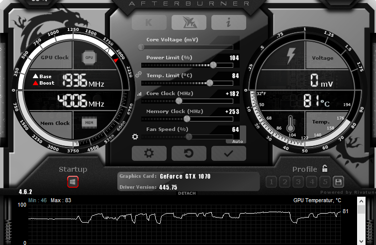

Flomek schrieb:
Was sagen denn andere Programme, wie z.b. Afterburner?
zeigt mir die selbe temperatur an.

Im Menü
Hast du andere Software immer noch drauf?
Schmeiss die bitte konsequent runter. Vorher aber bitte in den anderen Programmen jeweils DEFAULT Einstellungen laden.
Kein GPu Tweak, kein sonst was, das mit der GPU zu tun haben könnte. Nur den Afterburner dann bitte.
