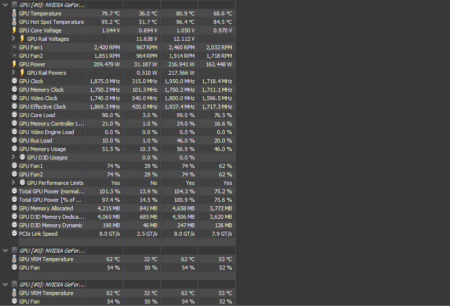

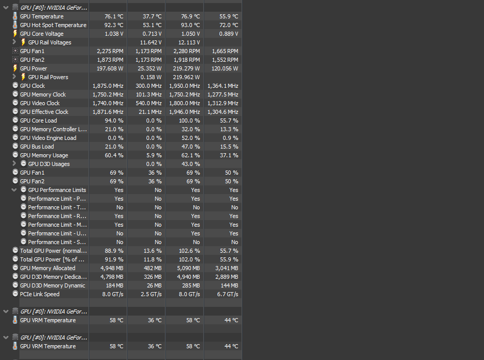

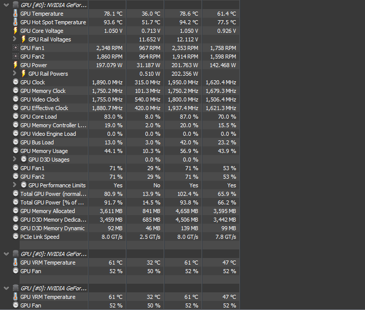

Ich hab nun mal mein FS2020 und mal ein bisschen geflogen im Anhang sieht man die Temperaturen des PCs
Bilder vom PC würde ich wenn möglich am Dienstag hochladen 👍
Am wichtigsten wäre "GPU Performance Limits", denn solange nur das Powerlimit und nicht die Temperatur limitiert ist die Temperatur nicht kritisch. In deinen Screenshots sind aber die Details dazu leider versteckt.
HWiNFO liest den Wert aus, den die Firmware oder der Treiber ausspuckt, mehr nicht. Wo die Sensoren auf dem Die sitzen und wie die Hotspot-Temperatur berechnet wird wissen nur die Hersteller selbst.

@TE: Sieht recht in Ordnung aus bei dir würd' ich meinen. Evtl. ist wirklich die Paste schuld, scheint mir auch hoch trotz +100%, aber das allein sagt ja schon, dass alles okay ist. Würde die Karte sonst ja gar nicht machen.
Hmm okay, Also wäre jetzt bei mir am besten die Paste zu erneuern?

Laut dem Screenshot läuft die Karte nicht ins Temperaturlimit, es ist also alles im grünen Bereich. Optimieren kann man natürlich immer etwas, akuter Handlungsbedarf besteht bei dir aber nicht.
