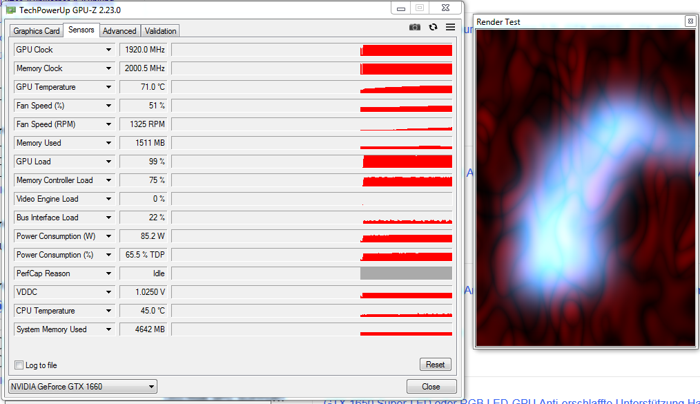

Der sollte eigentlich immer laufen, ich glaube 38% in das Minimum bei allen Nvidia Karten. Starte mal GPU-Z und den Rendertest. Lass ihn 60 Sekunden laufen und poste einen Screen von den Sensoren. Wenn der Lüfter nicht läuft, taktet die Karte nicht besondern hoch --> wenig Leistung --> immer bei 100% (was 100% dessen entspricht was sie noch leisten kann ohne sich selbst zu zerstören)
sieht dann ungefähr so aus:

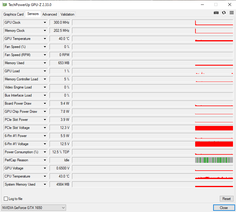

Also ich hab gerade mal festgestellt das die Lüfter der GPU garnicht laufen!! Also weder wenn ich nen spiel Starte oder ich nur aufm Desktop bin!! Is das normal??

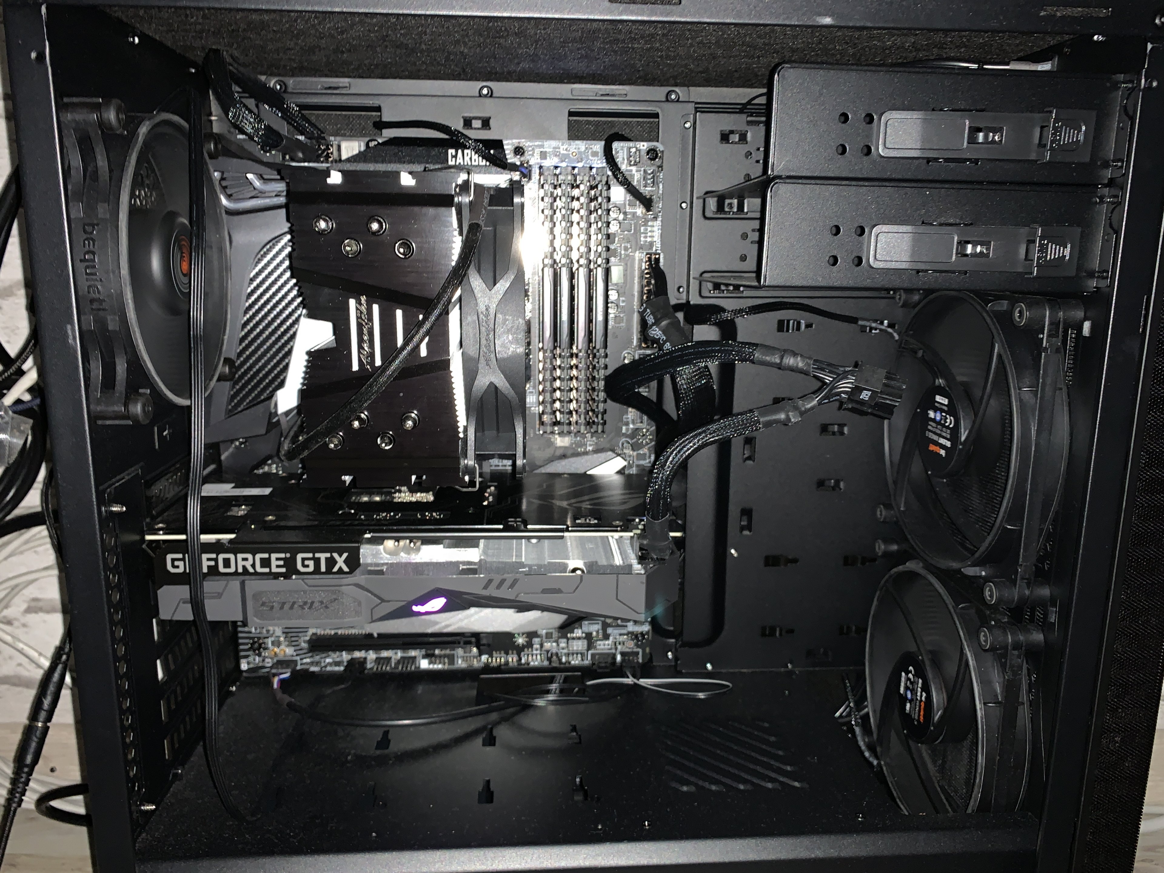

aso und ihr noch nen Bild vom Innenleben!!
Nein, natürlich nicht! Das ist dann wahrscheinlich auch der Grund, warum, der PC dir abschmiert. Weil die GPU sich überhitzt!

Sorry für OT, aber was für ein Case ist das denn?

Das in Post #11 ist halt im idle und ZeroFan Mode. Das muss so sein. Wir brauchen was unter Last.
Wenn die Lüfter nicht drehen, obwohl sie es sollten... dann stimmt mit denen halt was nicht. Drehen sie denn beide nicht? Wäre ja seltsam, wenn beide defekt sind.
