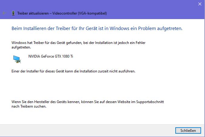

2. Beschreibe dein Problem. :
Tach leute ich hab gestern abend mit DDU die ganzen grafikkarten treiber runtergeschmissen da ich nicht auf die neuste version (512.77) updaten konnte habe immer ein fehler bekommen... habe dann aber schnell bemerkt das sich meine GraKa gar nicht mehr installieren lässt. Auch kann ich das "neue" Windows 10 21H2 update nicht installieren bekomme die meldung 0x800700c1 - auch schon alles mögliche probiert das zu lösen bisher kein erfolg. Meine GraKa wird im geräte manager zuerst als "Windows display adapter" erkannt nach dem frischen DDU deinstall wenn ich dann versuche treiber zu installieren wird mir nur noch ein unbekanntes gerät "DISPLAY" (oder 2te möglichkeit: Videocontroller (VGA Kompatibel)) gezeigt und evtl auch noch die audio schnittstelle - Nvidia treiber zu installieren danach hat nichts gebracht. Die GPU's funktionieren einwandfrei - zumindest haben sie beide bis gestern abend kein mucks gemacht. Auch findet Windows geräte manager treiber update keine passenden treiber für dieses gerät. Hier unten sieht man nochmal das die GraKa erkannt wird aber anscheinend irgendwelche probleme bei der installation vorgekommen sind (Nachdem man nvidia treiber installieren wollte)
Versucht GPU auszutauschen (nichts)
Andere treiber version zu installieren (nichts)
Windows Update versucht zu reparieren (nichts)
DDU und abgesicherter modus (nichts)
Widerherstellungspunkt geladen (nichts)
Anderer PCI slot probiert (nichts)
Windows Update versucht zurückzusetzen (nichts)
Hoffe jemand kann helfen :)
Danke

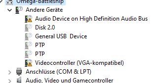

Gibt es im Gerätemanager noch andere Geräte denen die Treiber fehlen?

Und nein nur die GraKa ist es den die treiber fehlen der rest sieht ziemlich normal aus fdddd.JPG

Installationsfehler: Die Installation des folgenden Updates ist mit Fehler 0x8024200B fehlgeschlagen: NVIDIA - Display - 27.21.14.5671
