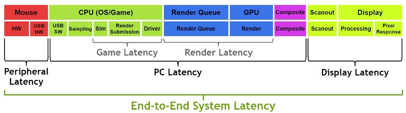

Immer dieser Mythos, dass die FPS/Hz für das Inputlag relevant sind. Die Kette ist lang, und der Output ist nur ein seehr kleiner Anteil.
edit:
https://www.igorslab.de/nvidia-ldat-latency-display-analysis-tool-vorgestellt-und-getestet/2/
