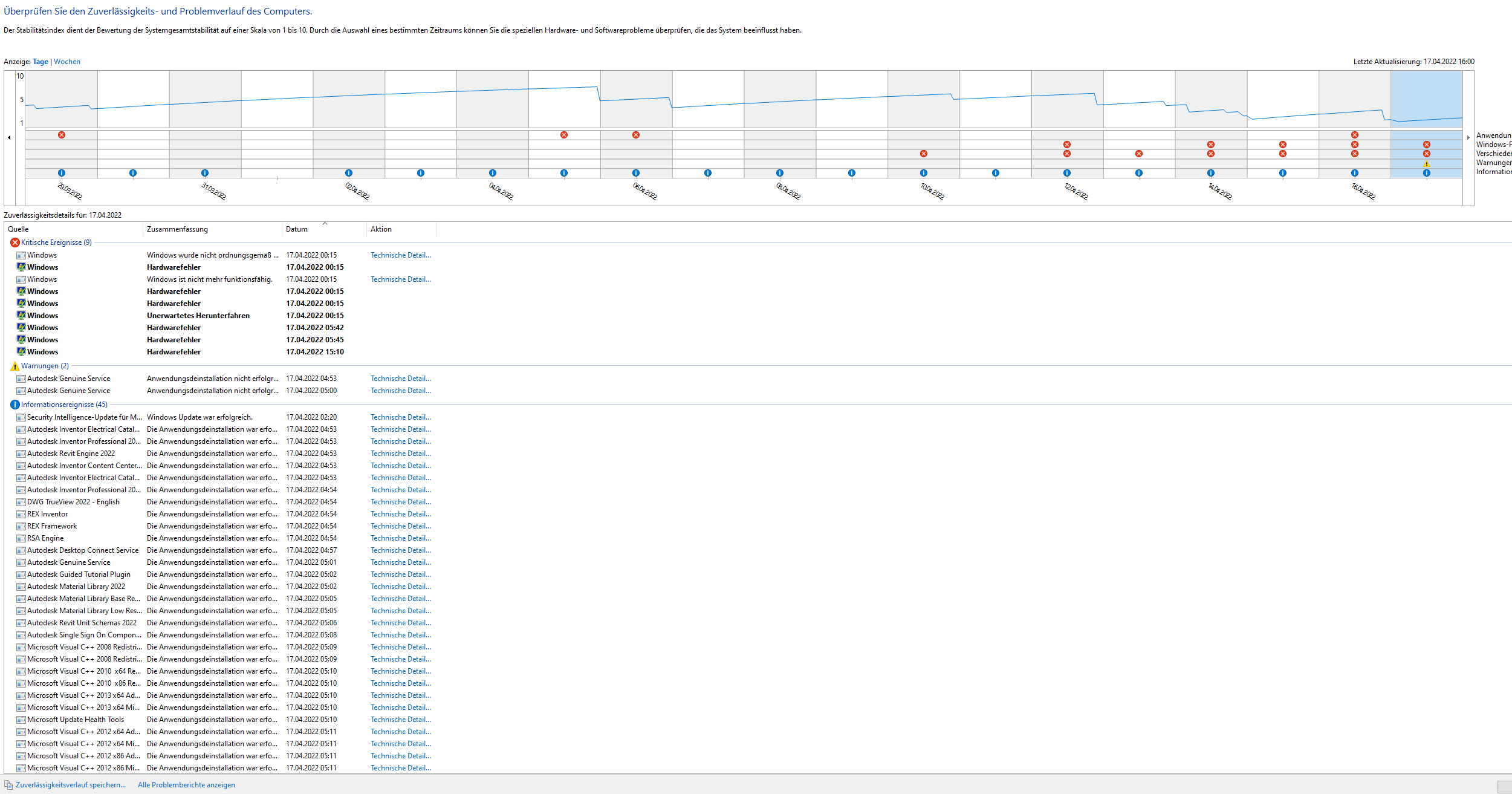

Der Zuverlässigkeitsverlauf von heute zeigt mir 9 kritische Ereignisse an, allerdings ist der PC noch nicht abgestürzt, bzw. habe nichts von den kritischen Fehlern mitbekommen.
Hier ist ein Bild zum Verlauf:

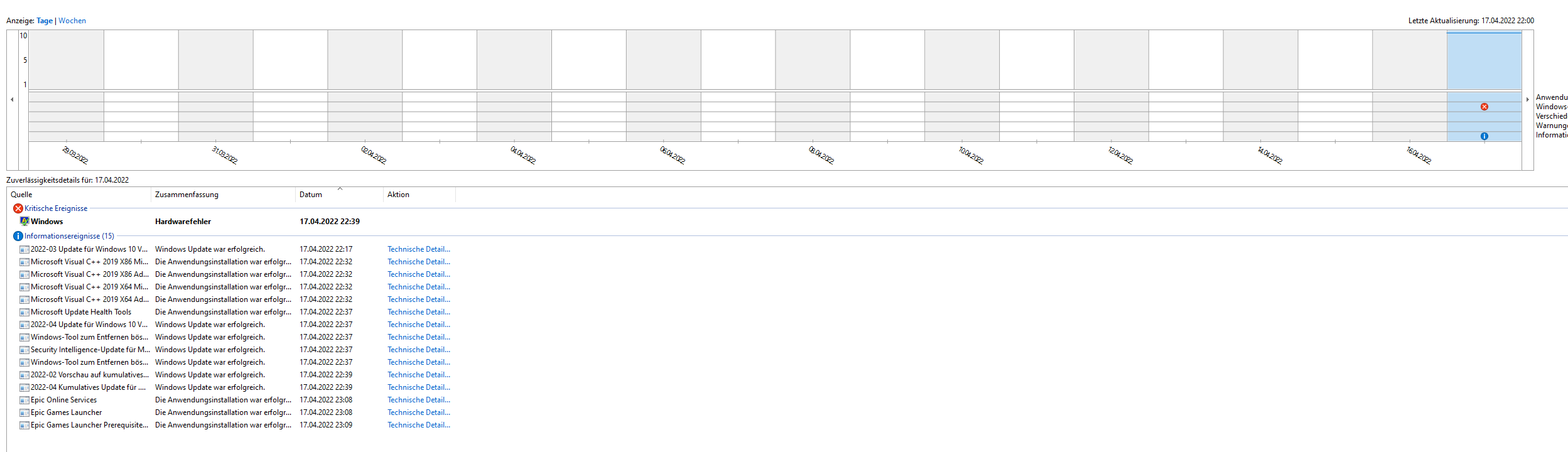

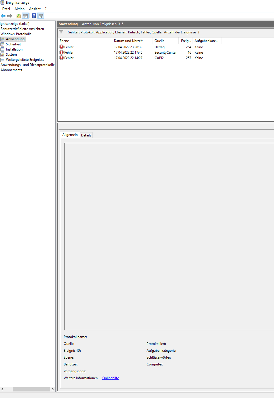

Ich habe jetzt aus Frust alles gelöscht und zurückgesetzt. Kriege aber wieder Fehler und einen Kritischen.
Im Anhang ist der Zuverlässigkeitsverlauf und der Event Log.

Führst du auf der Kiste regelmäßig defrag aus?
Wenn nein, dann passiert das aber scheinbar und deutet entweder darauf hin dass:
  • die Kiste häufig abstürzt
  • du nie herunterfährst, sondern einfach ausschaltest
  • ein Drittprogramm defrag startet
  • defrag von Windows Update oder einem Systemprozess gestartet wird
  • es in irgendeinem Zeitplan enthalten ist, immer oder nie ausgeführt wird
Ok, das einzige was mir dazu einfällt ist, dass ich mein Laufwerk mit nem Tool defragmentiert und optimiert habe, aber das habe ich maximal zwei Mal gemacht. Ich fahre immer wenn ich kann (wenn es nicht abstürzt) den PC über die Funktion runter. Ich werde dem Rest nachgehen
[Edit]: Das ist nicht die Anzahl der Ereignisse sondern die Ereignis-ID
LG
Willst du deine SSD killen oder wozu die Defragmentierung?
Defrag ist so ziemlich auf Platz 1 der Dinge die man mit einer SSD NIEMALS ausführen darf.
