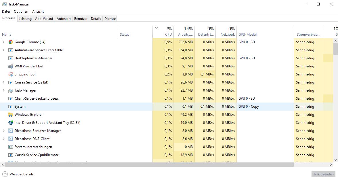

Der PC ist ein halbes Jahr alt und ich spiele auch seit dem Bau (PC ist selbst zusammengefügt) Fortnite darauf. Am Anfang war die CPU Auslastung unter ähnlichen Spielbedingungen (selber Modus und gleiche Graphiksettings) bei 30-40%, wobei 40% auch die Ausnahme war. Mittlerweile geht die Auslastung bis 70 und ab und zu auch mal 100% hoch, was viel zu hoch ist. Ich zocke auf QHD und 165 fps. Im Leerlauf verhält sich die Auslastung mit 3% normal. Wenn ich den PC etwas länger stehen lasse geht ein Prozess namens System auf 8% hoch und bei Bedienung geht dieser auf unter 1 % runter. Und an sich nimmt der Prozess Antimalware Service Executable meiner Meinung nach mit 7 % zu viel Leistung.

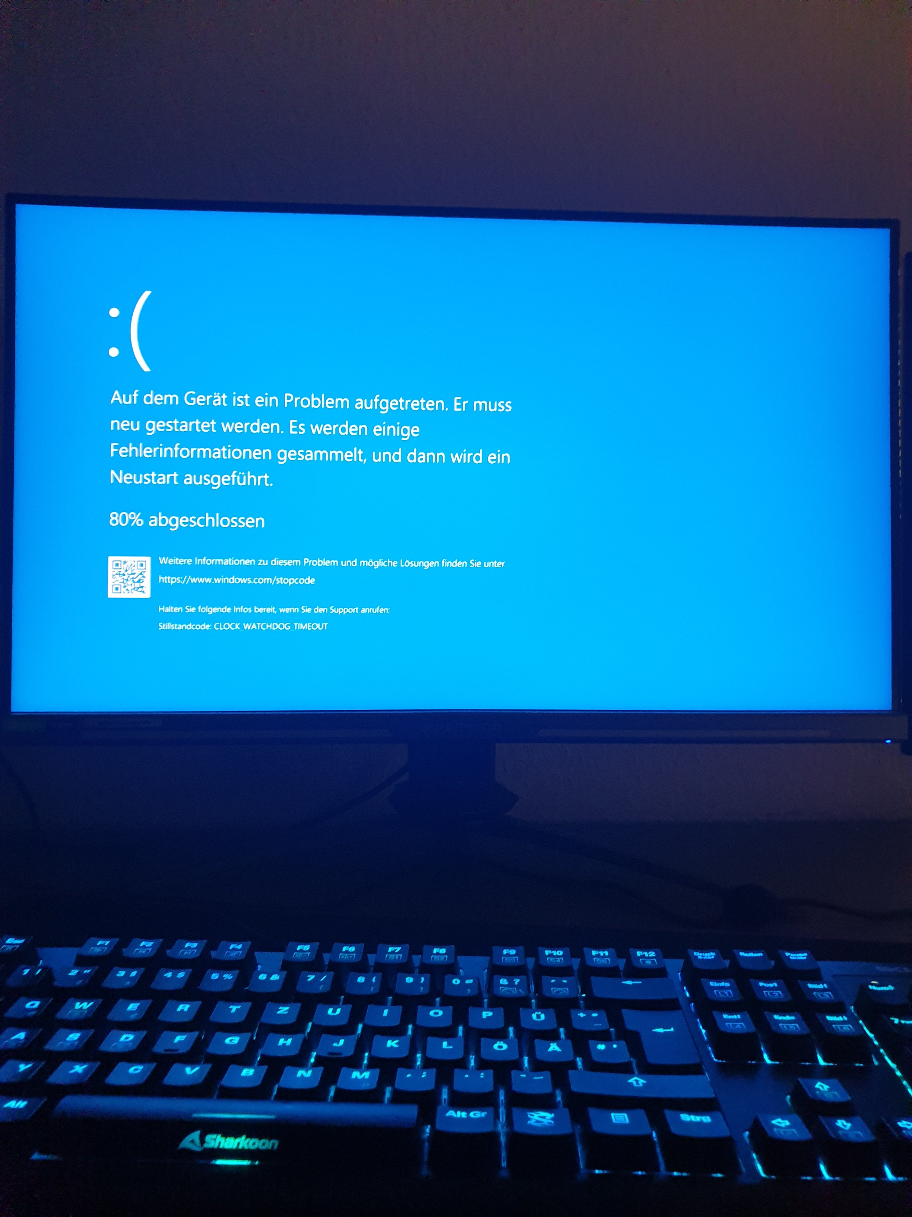

Mein PC friert zufällig ein und startet dann mal mit, mal ohne Bluescreen neu. Dabei bleibt das Bild ohne Verzerrung stehen, man hört nichts mehr und es startet dann vielleicht neu.

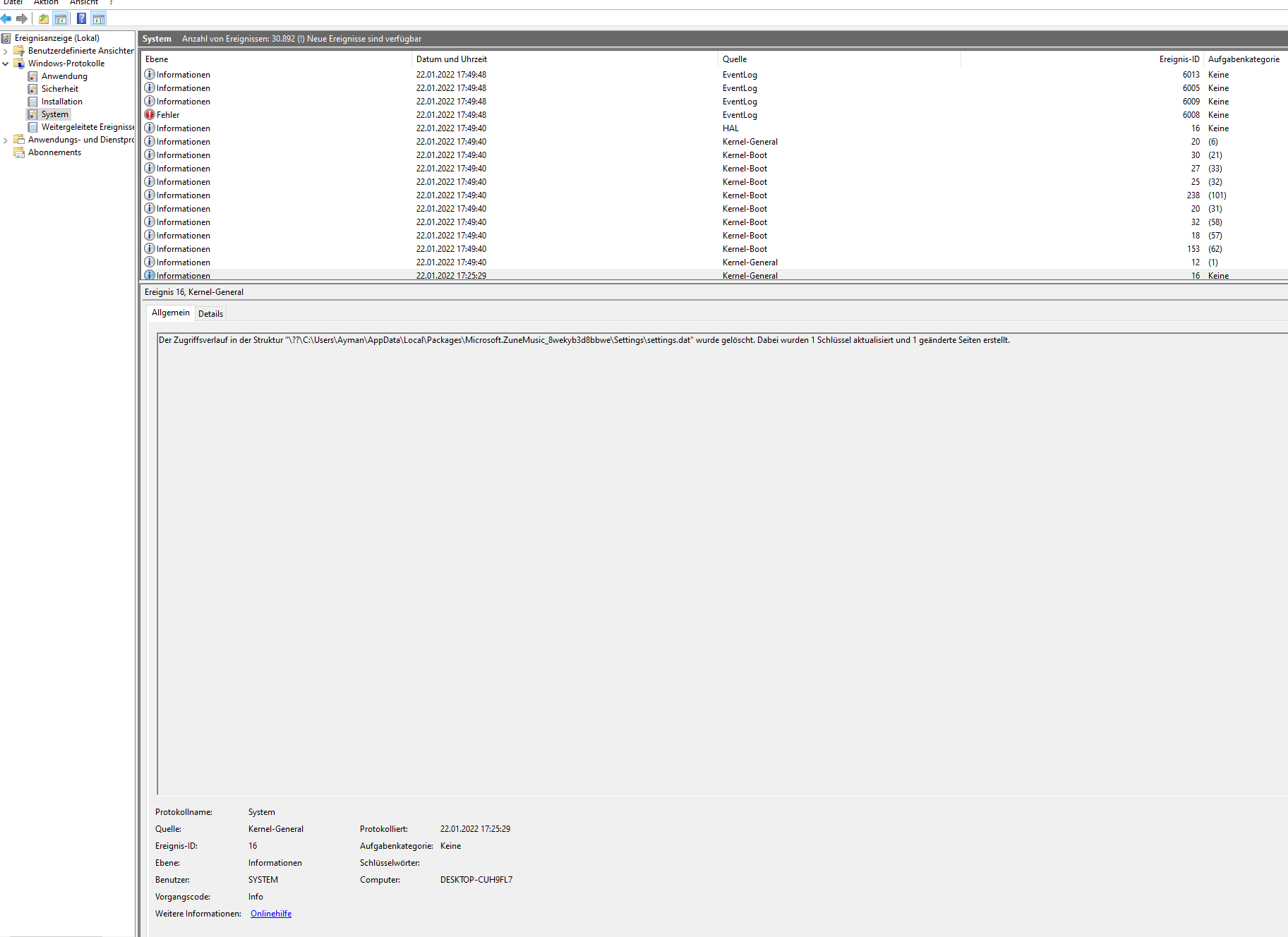

Ich habe dann die Ereignisanzeige durchstöbert und ein paar WHEA-Logger-Fehler entdeckt, mit der Info dass ein schwerwiegender Hardwarefehler vorliegt.
klingt gut
Ist das ein Bauchgefuehl, oder eine Meinung die auf Fakten beruht? Falls letzteres: Warum?
dann zeig doch mal bitte fotos vom zuverlaessigkeitsverlauf.
Das habe ich gesagt, weil ich vorher Norton Antivirus benutzt habe und das Programm wenig Leistung gebraucht hat, während der hauseigene Defender von Windows 7% schluckt.

Das ist ein wenig schwierig rauszufinden. Hatte jetzt schon ein paar Bluescreens aber kann nur zwei grob den Fehlern in der Ereignisanzeige zuordnen. Ich habe zwei Bilder von den Bluescreens gemacht, und die fanden nie zum Zeitpunkt eines Fehlers statt, sondern meist davor. Ich zeige mal ein Beispiel.
Die Fotoaufnahme fand laut meinem Handy exakt am 22.01.2022 um 17:42 statt. Und der Eventlog des Systems sah so zu dem Zeitpunkt aus.(siehe Anhang). Der Anwendungslog sieht auch ähnlich aus. In den anderen Logs gibt es keine Fehler.
Ein Bluescreen entsteht nie VOR dem Fehler.
Lade dir mal bluescreenview von Nirsoft runter und poste dann alle BSOD Codes.
Oder google sie nach den häufigsten Fehlern^^
Ansonsten ist der Zuverlässigkeitsverlauf ne gute Anlaufstelle ;)
