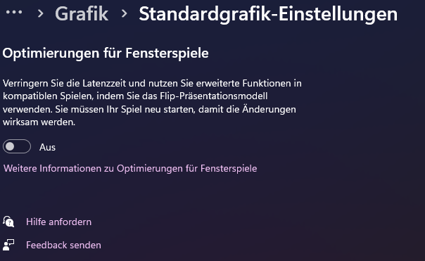

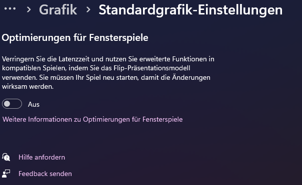

Mircosfot schrieb:
Habe diese Option erst gar nicht :D
Aber mit meiner 6800XT 60Hz habe ich aber weniger verbrauch:
bei 144Hz sind´s wieder erheblich mehr, fast 40W :-(
