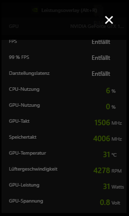

Hallo,Ich habe folgendes problem:
Die Lüfter meiner 1060 sind viel zu hoch eingestellt im leerlauf sie werden immer schneller.Ich habe versucht mit Nvidia application und msi afterburner die lüfter manuell zu steuern geht aber nicht.Vor der 1060 hatte ich eine 2070 die hatt tadellos funktioniert.Ich weiß nicht was ich machen kann:die gpu ist von 2018.Es wird immer schneller mitlerweile schon fast auf 5000rpm
  • Prozessor (CPU):i5 10400f
  • Arbeitsspeicher (RAM): 16 gb 3200mhz
  • Mainboard:Z490 gigabyte gaming x
  • Netzteil:cooler master
  • Grafikkarte: gtx 1060 manli 6gb
  • HDD / SSD:ssd

Laufen die den auch wirklich so schnell (Akustik) oder handelt es sich ggf. nur um eine Falschanzeige?
ne die laufen wirklich so schnell man hört es....
Dann mal Treiber komplett entfernen und alle Tools die in sowas eingreifen (Afterburner etc). Wenn das alles nichts bringt wird der Regelkreis durch sein und einfach zuviel Spannung auf die Lüfter geben, sprich ein Defekt.
Reaktionen: Al.242

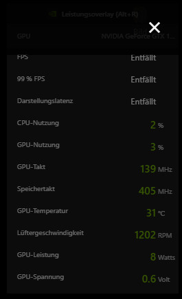

es ist die von manli. die hat nur nein lüfter aber jetzt läuft es wieder komischerweise normal

wow jetzt ist es wieder da aufeinmal.Ich verstehe es nicht manchmal ist es normal manchmal nicht

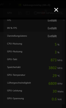

jetzt ist es gerade auf 11000rpm wow was kann ich machen
was ist das manchmal ist es normal manchmal nicht

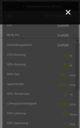

So laut ist es in moment auf 11000rpm aufeinmal

In deinem letzten Screenshot wird die Karte ausgelastet. Da ist es normal, dass der Lüfter aufdreht. Die Lautstärke aus dem Video halte ich bei deiner Karte (Blower-Design) für normal. Ich würde sogar erwarten, dass sie noch lauter wird, wenn sie heißer wird.
Die 11.000 rpm halte ich für einen Auslesefehler. Speziell zu deiner Grafikkarte konnte ich nichts finden. Bei anderen Karten von Manli im Blower-Design werden 5.000 rpm als maximale Drehzahl angegeben.
Mit welchem Tool liest du die Werte aus? Hast du mal mit einem anderen Tool geprüft, ob da auch 11.000 rpm stehen?

hier ist sie überhaupt nicht ausgelastet und trotzdem ist sie so laut.Ich lese die aus mit geforce experience.Vor dem problem war es noch angenehm und nicht wie ein staubsauger auch unter vollast ich installier mir mal ein anderes tool und guck mal

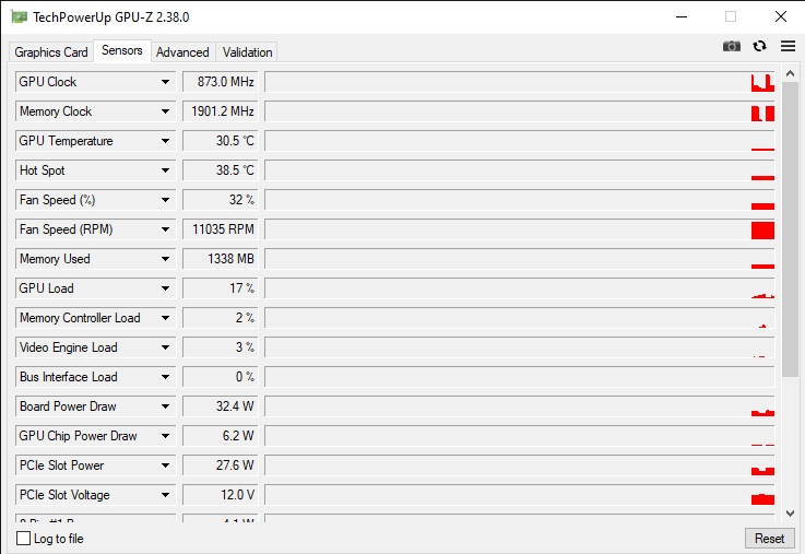

Auch unter gpu z wird soviel angezeigt........
Ausgelastet war sie auf jeden Fall. Sonst wäre sie nicht bei 57°C und 101 Watt. Wenn du nichts gemacht hast, solltest du mal schauen, welches Programm deine GPU auslastet.
Ich kann mir aber immernoch nicht vorstellen, dass der Lüfter tatsächlich 11.000 rpm schafft. Wenn er dafür nicht ausgelegt ist, kann er davon schnell kaputt gehen.
11000 RPM? Da frage ich mich aber auch, ob das Mechanisch mit der Karte überhaupt machbar ist - selbst bei Blower-Designs... 57°C sind aber tatsäclich noch recht wenig, also die Karte dürfte auch gerne deutlich wärmer unter Vollast werden. Da scheint (sollte der Temparatur-Wert stimmen) tatsächlich etwas großzügiger/lauter gekühlt zu werden, als notwendig ist.
