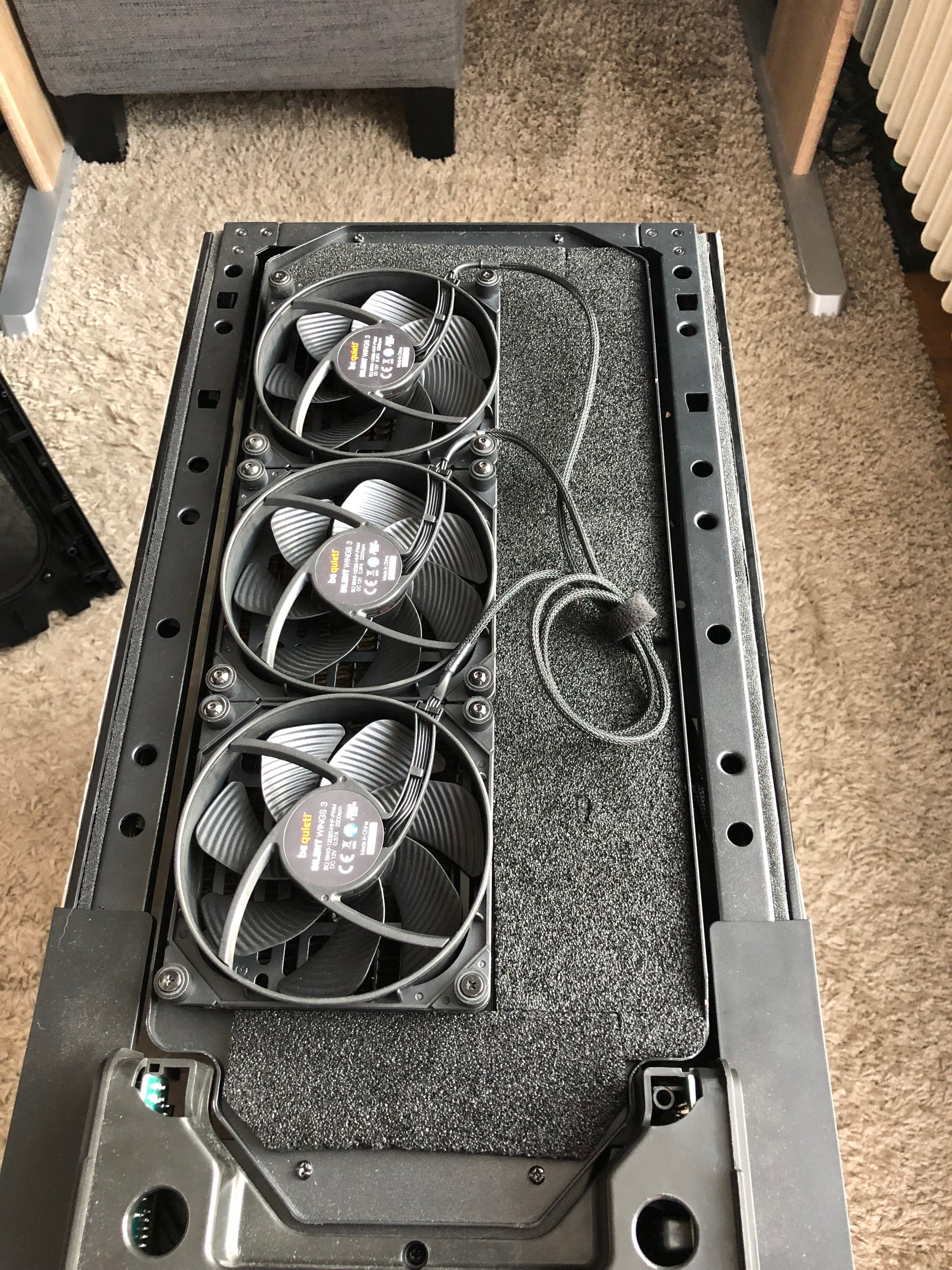

so, Tesafolie weg, Schaumstoff drauf, siehts besser als gestern?
@hemema
@mykoma
Reaktionen: Kryss und 0-8-15 User

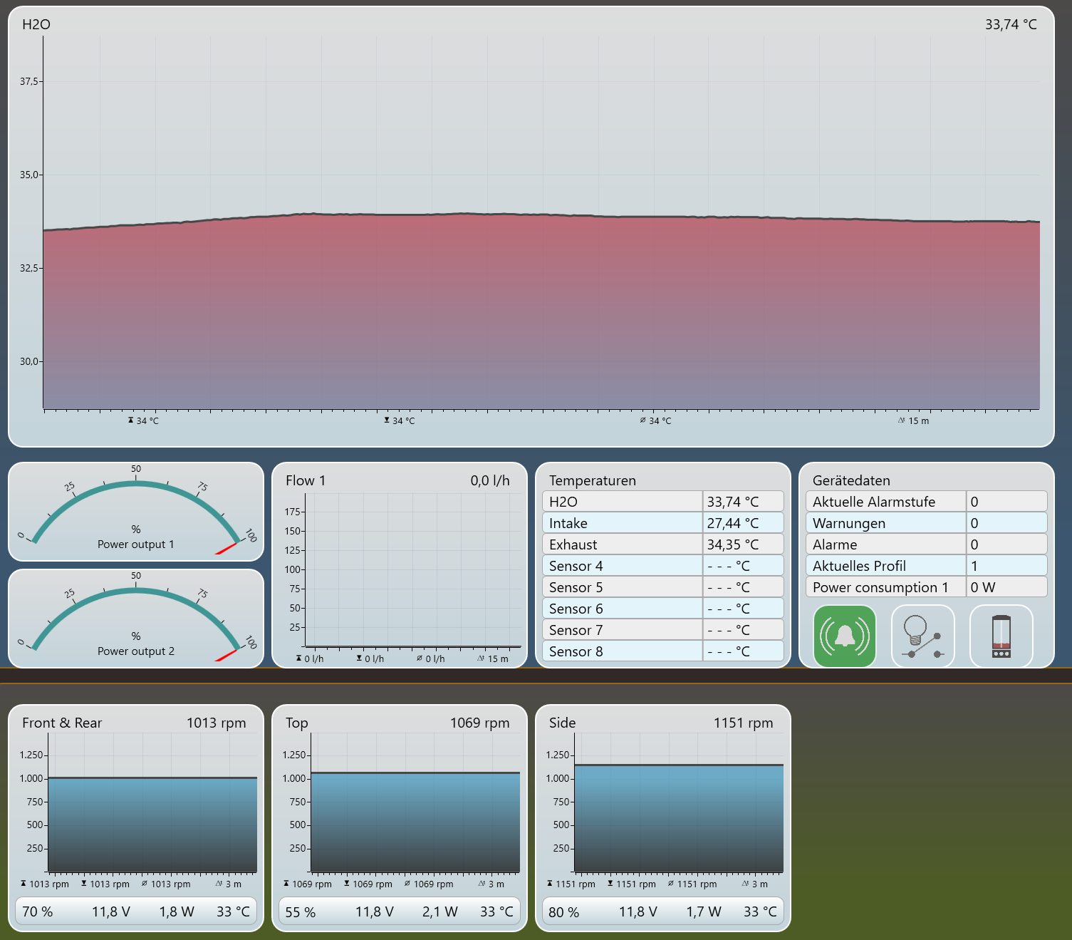

so und letzter Benchmark meinerseits wieder mit 330W GPU und ~ 80-100W CPU 45 Minuten.
Wasser hat sich relativ schnell stabilisiert 1000RPM (aber 1000RPM Be Quiet = very low Noise! :D)
zudem 2 Sensoren hinzugefügt ( siehe Screenshot )
34°C noch niedriger als gestern.
@hemema
Ja schaut sehr gut aus
Die Differenz wird wohl am kühleren Zimmer liegen oder? Hatte ja gestern dann schon 27 Grad bei dir.
Hoffe ich bekomme ähnliche Werte.

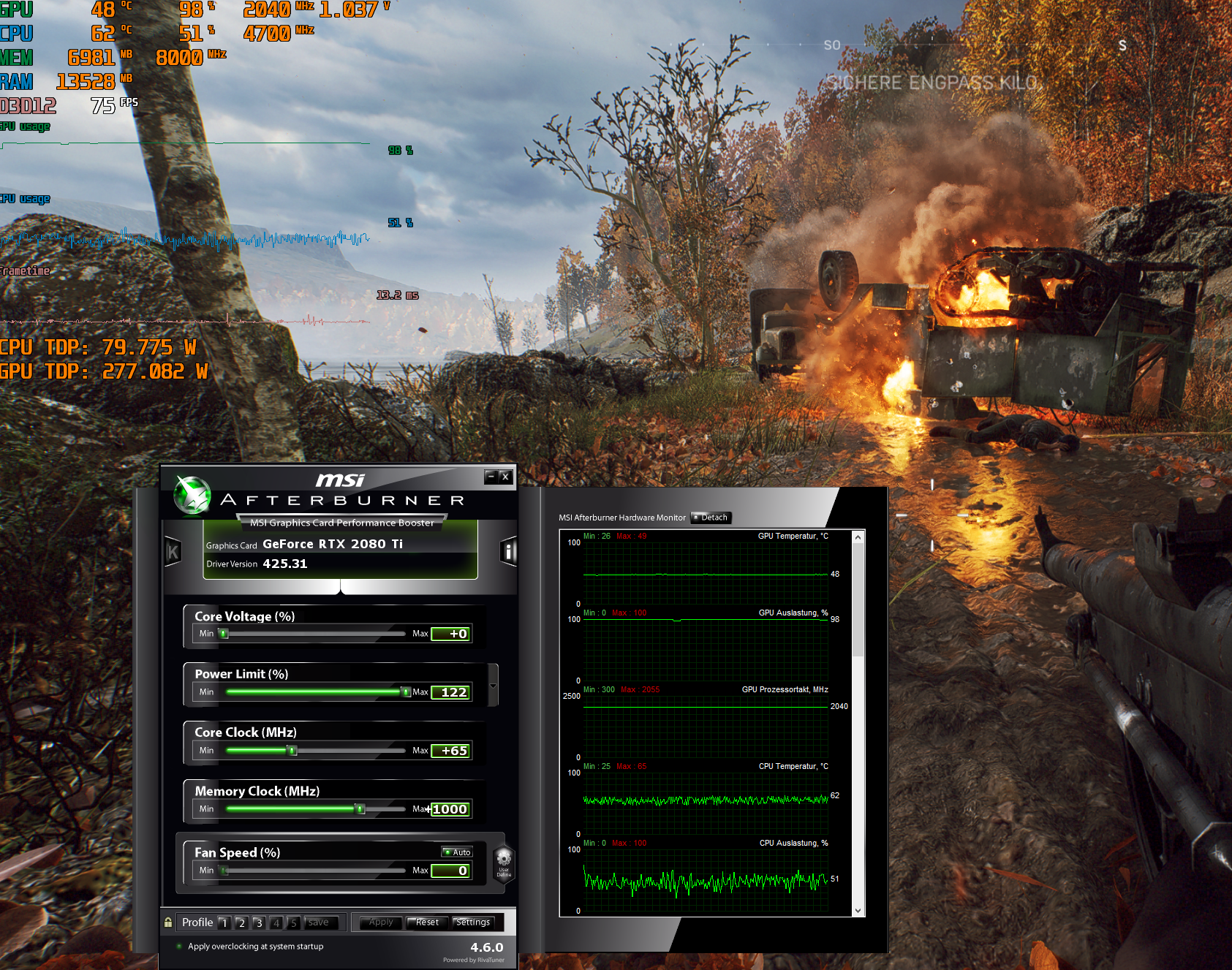

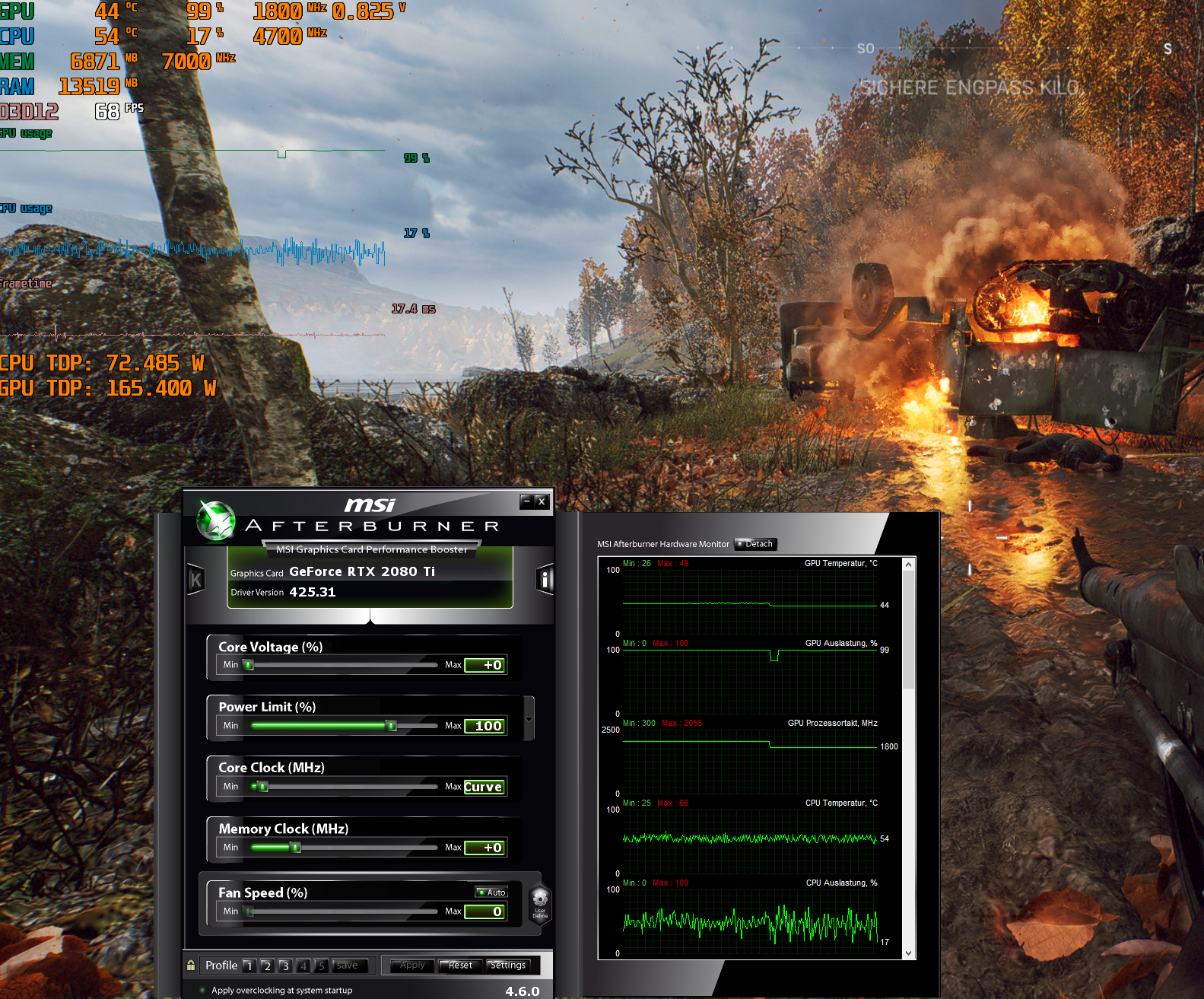

Zusätzlich möchte ich euch noch mein UV Ergebnis zeigen, bzw meinen persönlichen Sweetspot.
guckt euch genau die beiden Screenshots an, ziemlich krass!
was sieht man da?
Bild 1
"starkes" OC (2040MHz 8000MHz) 75FPS (Alles ULTRA WQHD + RT Ultra)
"schwaches" OC (1800MHz 7000MHz) 68 FPS (Alles ULTRA WQHD + RT Ultra)
aber achtet mal auf den Stromverbrauch.. 110W Mehr für 7 FPS XD
Anmerkung: ich kann auch 2000MHz mit 0,9V betreiben, dann spare ich "nur" 50-60W aber dafür kein Perfomance verlust, aber die 110W haben mich mehr überzeugt.
(CPU Auslastung ignorieren bitte, die sprang sekundlich zwischen 0-100%)
775600

Und was sagst du zur perfomance? Würdest du lieber 260W-330W für 7fps mehr nehmen oder UV dafür unter 200W?
ich würde sagen das kommt auf das eigen Empfinden an. Wenn für dich die 7 fps optisch keinen Unterschied machen würde ich auf jeden Fall die UV Variante nehmen. Da spart man auf Dauer ja auch einiges und wenn man bedenkt das der Sommer noch kommt, und dieser auch so wie der letzte ist, dann ist es gut noch Luft nach oben zu haben.
Zudem muss ich anmerken dass die Karte bei unter 200W lautlos ist und bei über 200W das legendäre geliebte Fiepen hat^^ aber tiefes was ich am Tisch nicht höre sondern nur wenn ich unter dem Tisch bin und wieder am basteln xD
Und warum nicht die "UV ohne Performance Verlust" Option? Da müsstest du ja dann bei ca. 220W landen.
Wo im Kreislauf misst du die Temperatur? Je nach Durchflussgeschwindigkeit ergibt sich bei 400W Abwärme eine ziemliche Temperaturspreizung.

220W sehe ich als unrealistisch, da ich merke, dass Turing bei den letzten 200Mhz (1800-2000Mhz) extrem viel mehr ziehen möchte.
Sage nur Wochenende + Anthem bei 2040 Mhz und 350W Leistungsaufnahme XD
Soll ich dir hier heute Abend schreiben ob ich heute überhaupt eine stabile UV Version mit max Performance hingekriegt habe?

Bei 2000MHz zieht meine GPU aktuell 50-60W weniger (beim Startpunkt von 330W) :D XD ergo bin ich bei 280W... immer noch 80W mehr als aktuelle absolute max 195W bei 1800MHz aber halt 7 FPS weniger.
Persönlich wäre ich heute abend zufrieden wenn ich stable 1995Mhz schaffe würde, denn bei 0,9V hab ich das Gefühl, dass die 2080 ti nicht flawless läuft.
Reaktionen: 0-8-15 User
Dann würde ich die 7 FPS hergeben. 65% höherer Stromverbrauch für 10% Mehrleistung steht in keinem Verhältnis. Noch dazu, wenn du einen G-Sync Monitor hast.
Reaktionen: RitterderRunde
Meine Rede, klar schafft meine H2O es wegzukühlen aber dennoch, dass sind mega krasse Werte. Klar ist es spielabhänig, aber ich weiß selbst nicht warum ein Division 2 "weniger" zieht als ein Anthem, wo beide Games 99% Load erzeugen. ^^ Strange. Naja mal gucken was ich heute an Performance per Watt noch erreiche.
