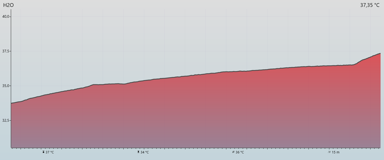

so, ne Stunde Anthem, Fans auf 100% und dann "nur" 37°C H2O.. viel zu hoch bei der Lautstärke

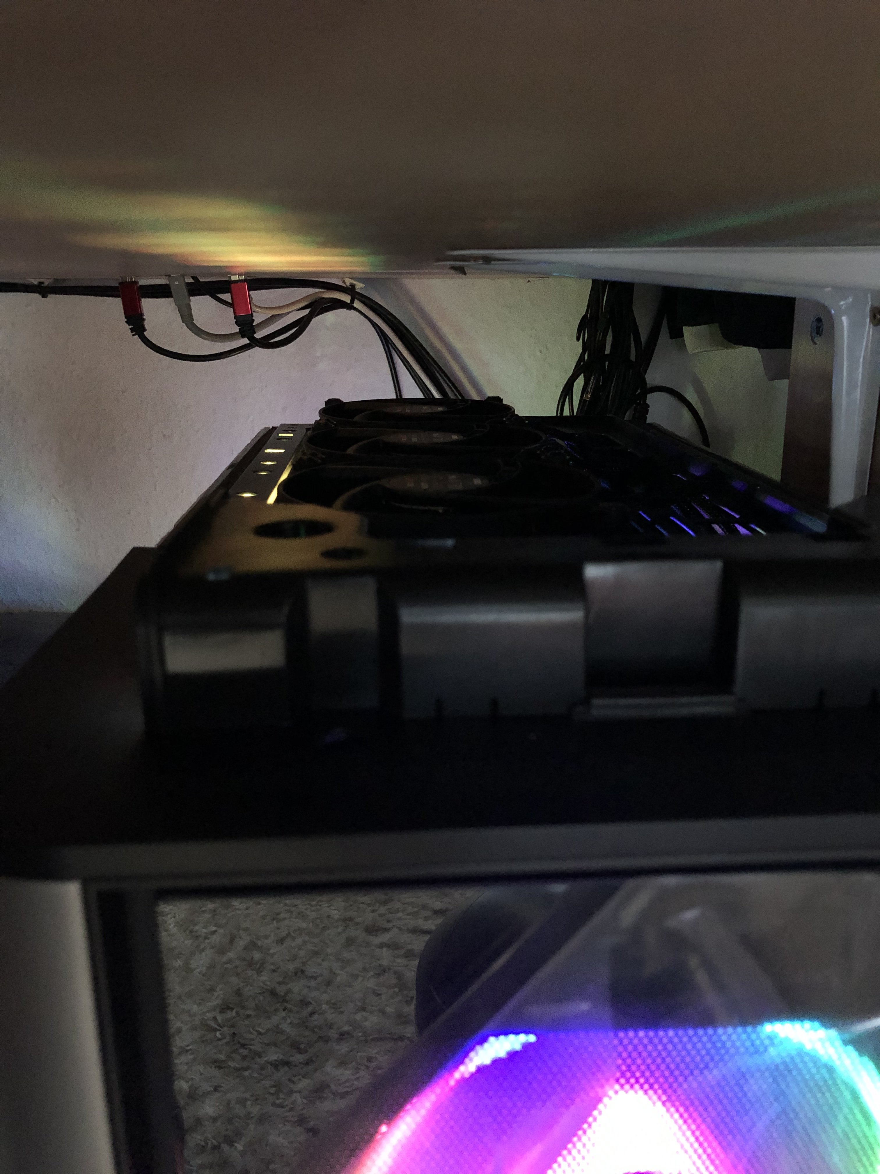

wenn ich oben die Hand gegenhalte (sofern meine Hand überhaupt irgendwie oben zwischen PC und Tisch reinpasst) merke ich total den heißen warmen Luftdurchzug. und man hört es XD

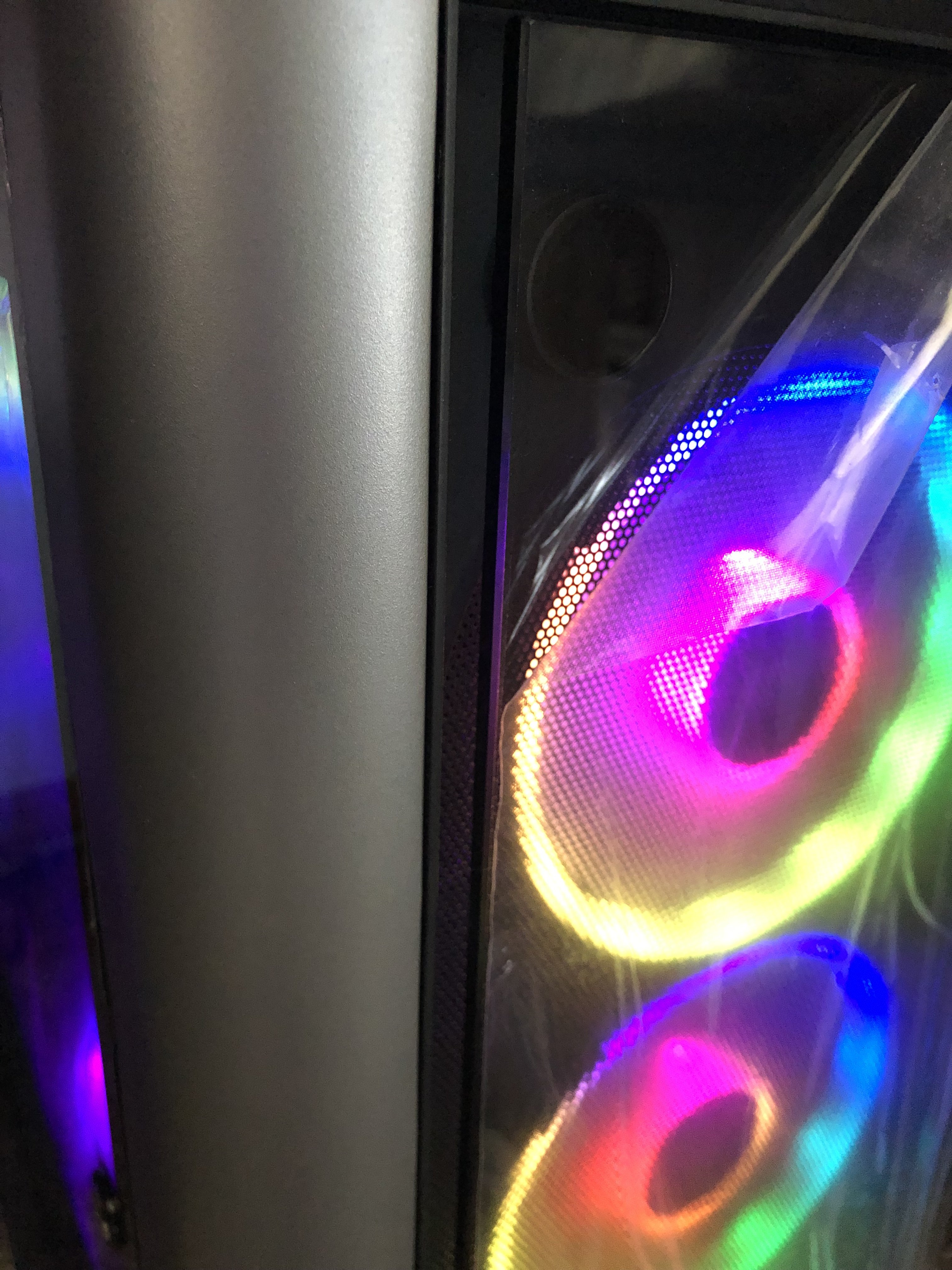

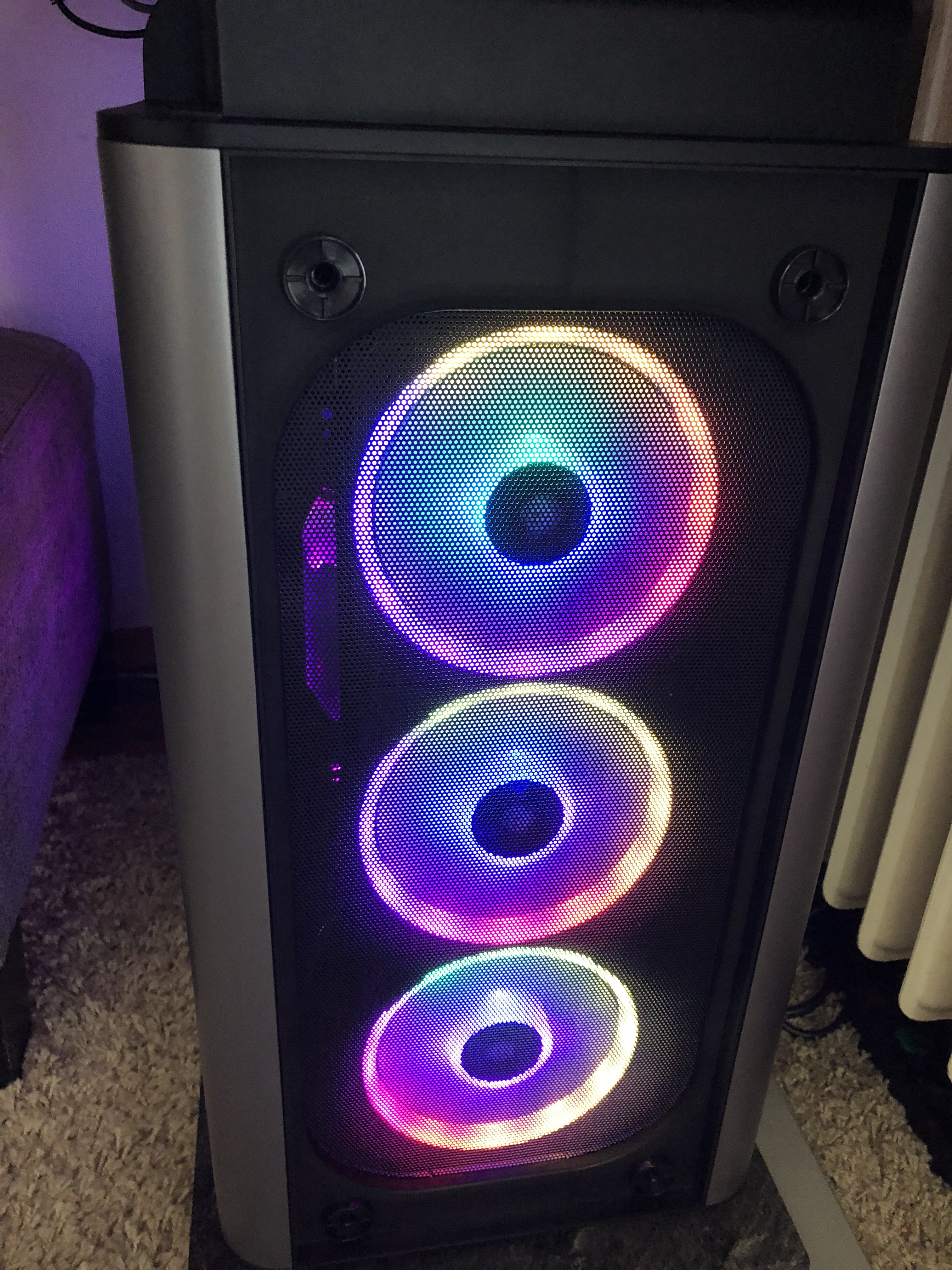

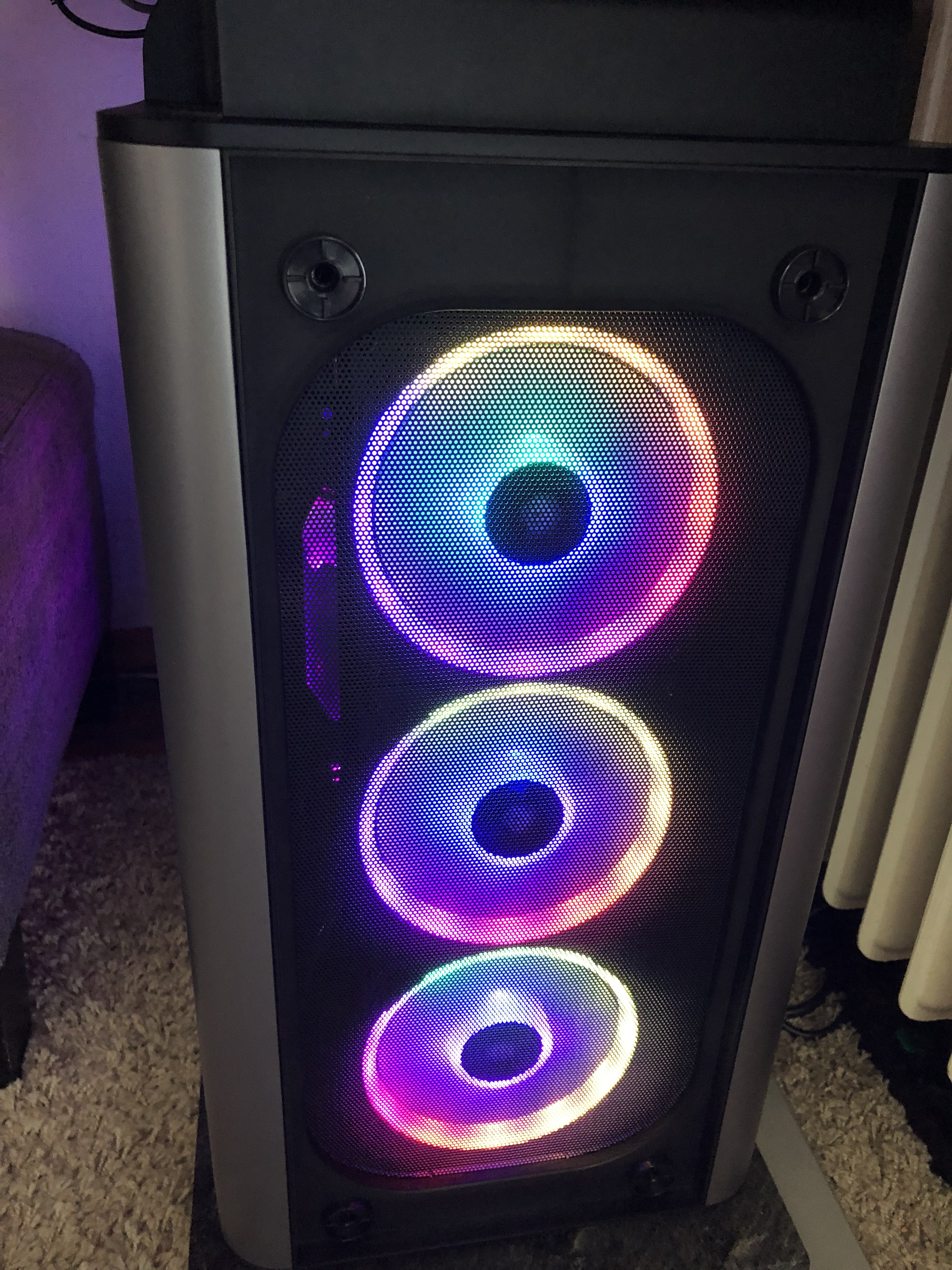

Kannst du mir beschreiben, wo die Luft in der Front rein kommt? Auf den Bildern kann ich irgendwie nichts erkennen. Nicht das der Luftzug den du spürst recycelte Abluft ist.
OZZHI schrieb:
@RitterderRunde

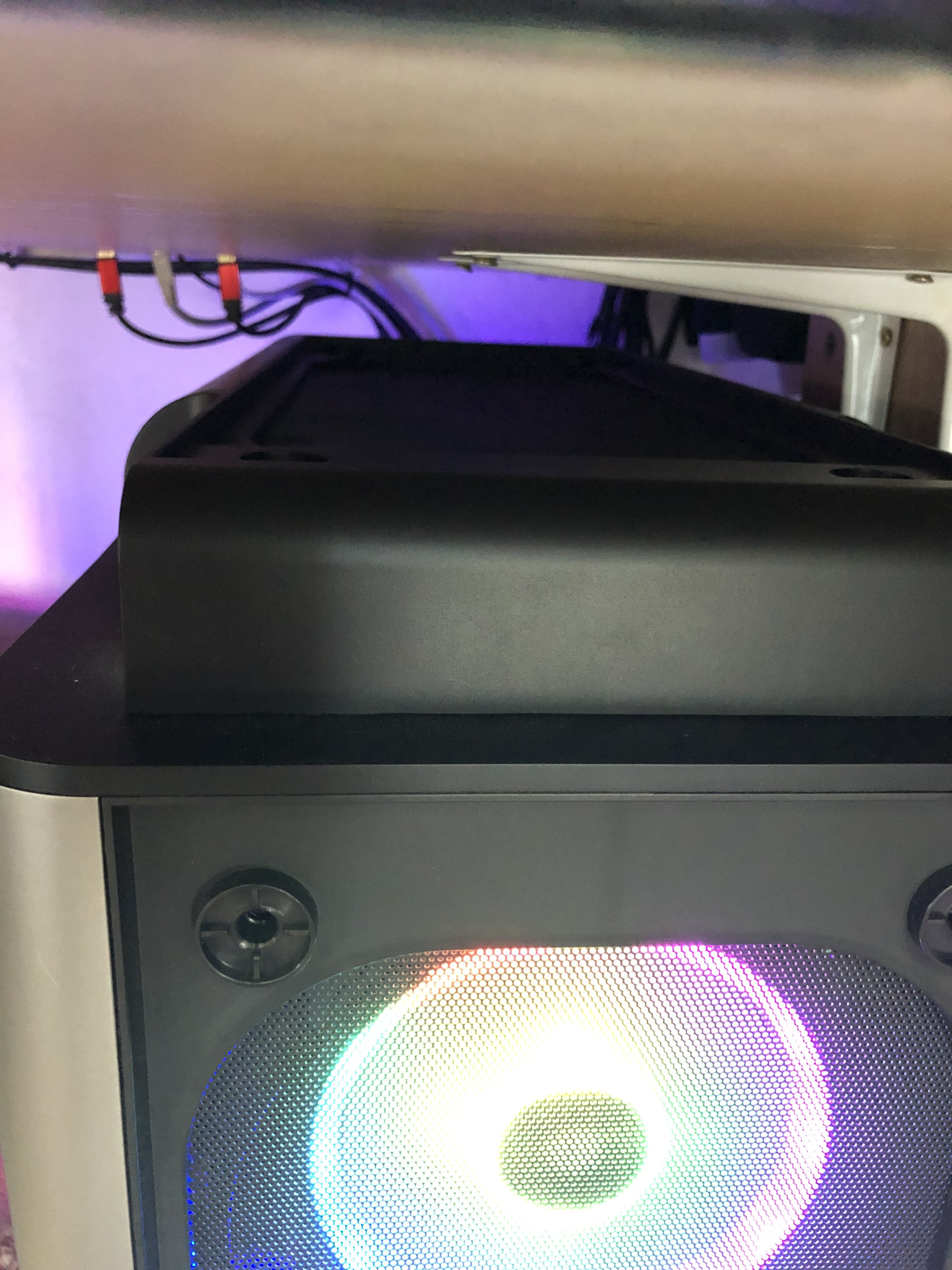

Die Blaue Linie
jetzt läuft seit 5 Minuten Prime + Furmark. (scheinbar stabilisiert es sich bei 30 grad) wäre verrückt!

das sieht aber auch mehr als dürftig aus.
da hat @OZZHI : schon recht. wenn die lüfter aus der front nicht richtig frischluft ziehen können, holen sie sich die luft von wo anders. in dem fall dann wieder aus dem gehäuse.
wäre ja echt gut, wenn es "nur" das wäre. ;)

Also Anthem pusht mehr als Furmark (GPU 99%) XD und bin 33°C steigend, werde wohl gleich die Front entfernen

Natürlich erwarte ich keine perfekten ultra-cold Werte, aber es wäre schon wünschenwert bei meinem Setup 35 H2O zu haben.
Mein PC zieht aus der Steckdose 550-600W aus der Steckdose bei Anthem. Daher muss ich schon bisschen realistisch sein^^ vor allem bei dem schlechten Standort
@tm 36°C und weiter steigend

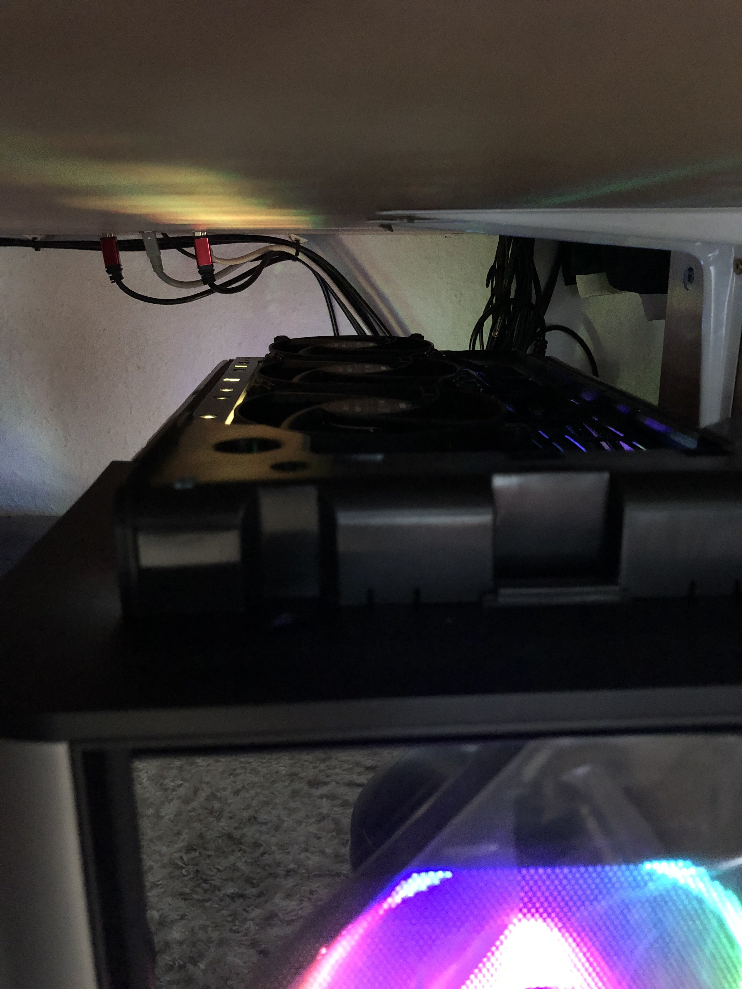

Hier, guckt euch das mal an, ich habe die Fronglasschreibe nur vorne reingelegt (ohne Schrauben) on the fly, man sieht sofort wie rechts so ne Delle nach oben geht. (immern och steigend) ... verrückt
Gut, ich komme da nicht zu einem vernüftigen Ergebnis, sonst noch ideen? werde wohl UV bei CPU und GPU machen müssen, nur wie geht das? .. XD

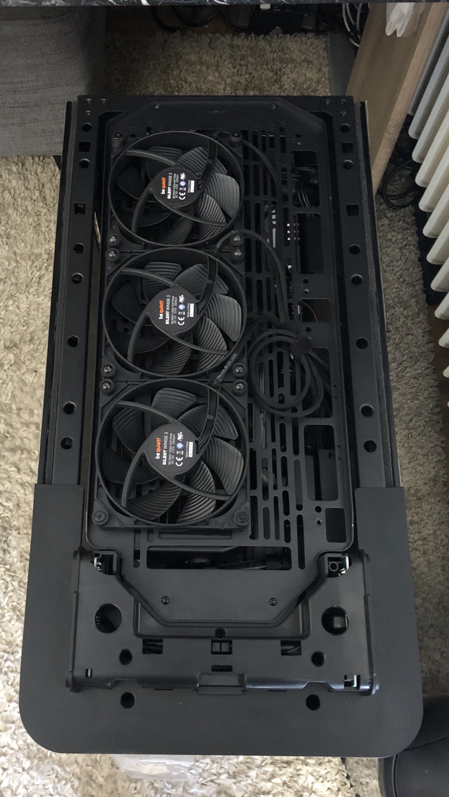

Kurz damit ich es verstehe:
Bei der Grafik war der Deckel montiert und nur die Glasscheibe vor den Frontlüftern wurde entfernt, bzw bei dem Knick am Ende wieder davorgestellt.
Wie der Weg der Abluft im Deckel aus? Auf dem 2. Bild kann ich es nicht richtig erkennen aber da hast du etwas entfernt oder? Zumindest sieht es nicht wie auf diesem Bild aus. (aber die Lüfter sieht man nicht also ist noch etwas davor wenn ich es richtig sehe.
