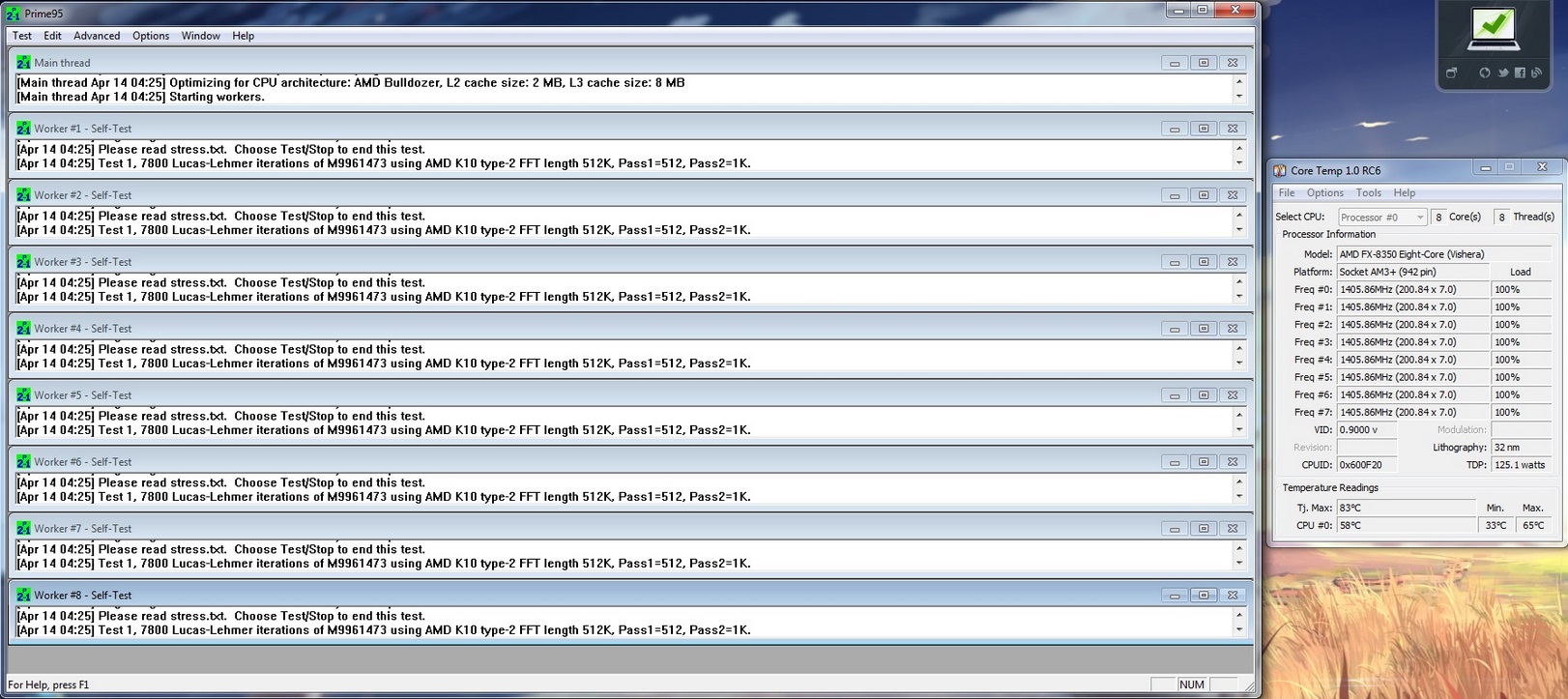

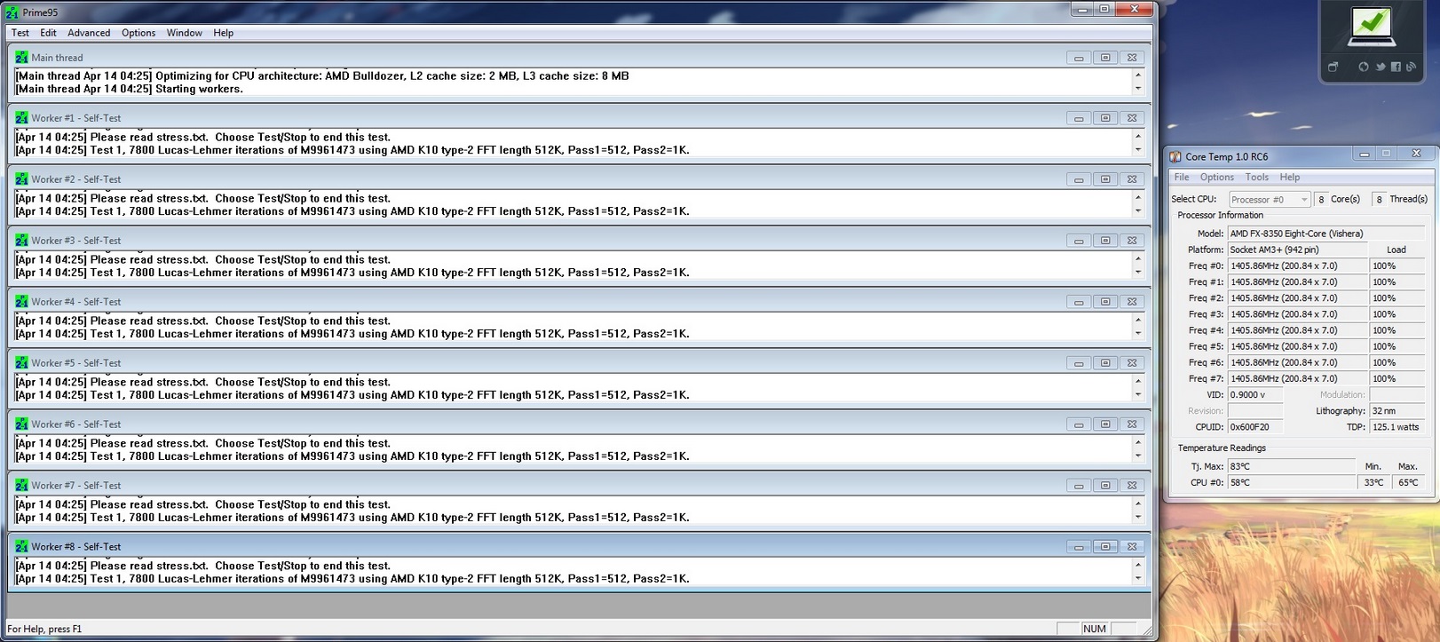

Also sobald er runtertaktet ist er bei 58-65°C
Da ist er direkt runtergetaktet nach einer Minute des Stress tests.

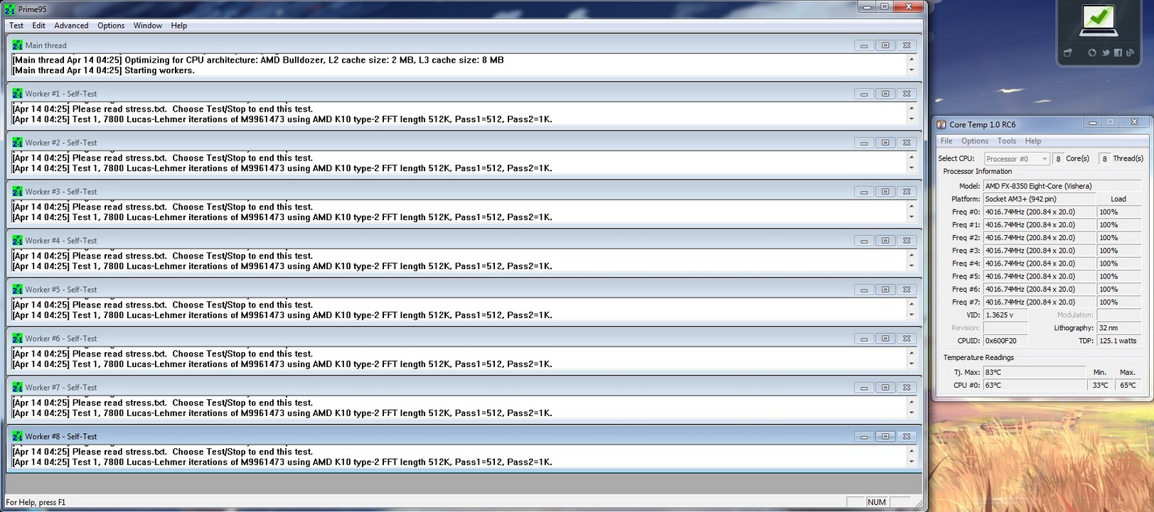

Normal sieht es so aus (wenn er nicht runtergetaktet wird)
Edit: @Hitman-73, ich habe es auf Ausbalanciert & Höchstleistung probiert und es ist das selbe Ergebnis.
