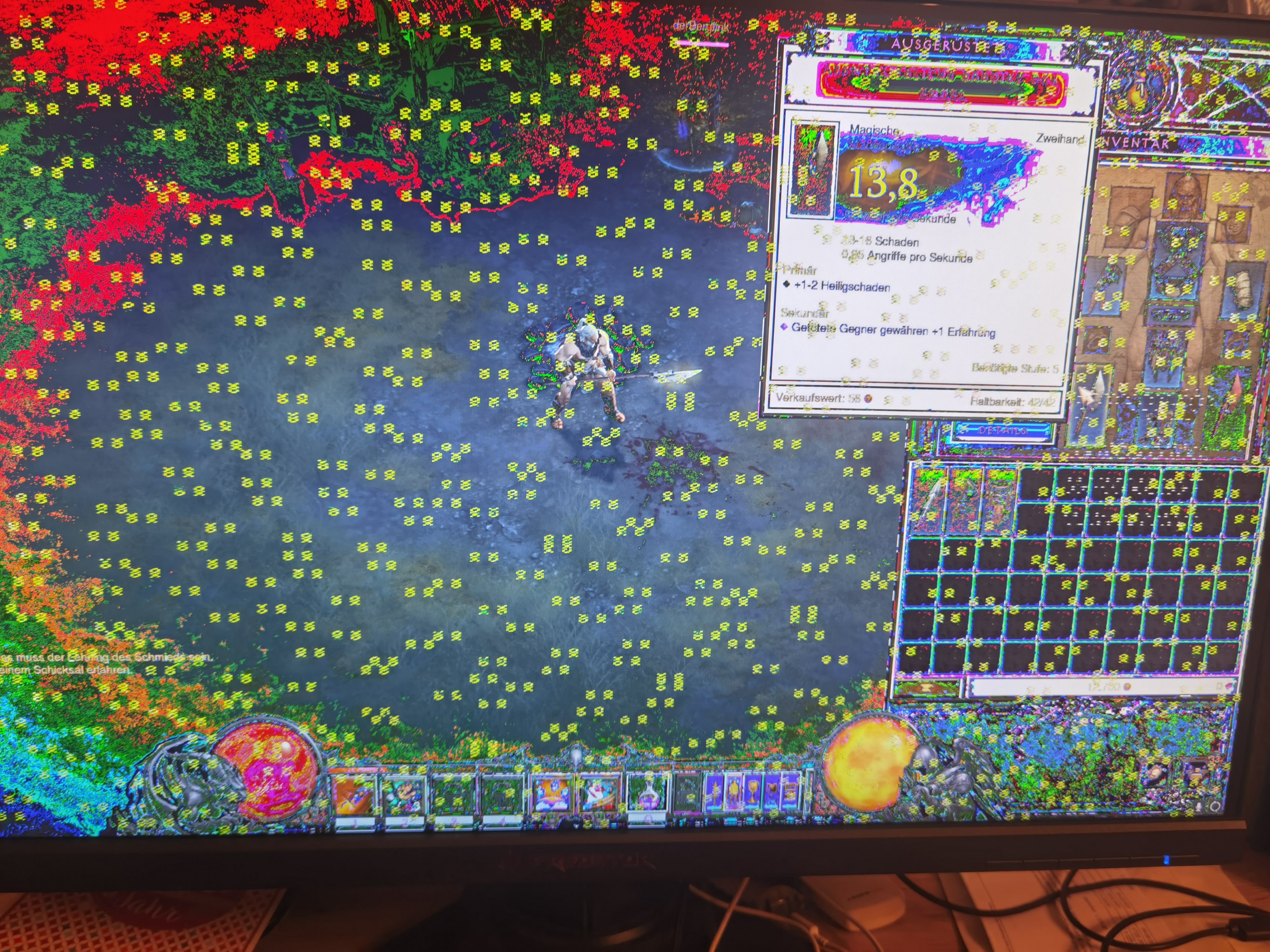

Hallo Leute, seit kurzer Zeit habe ich (nur wenn ich zock) übelste Grafikprobleme. PC stürzt ab und kann nicht mehr bedient werden (siehe Foto im Anhang)
Folgendes wurde unternommen: CPU test mit Prime95 (bleibt stabil) hat zwar 96 Grad Maximal temperatur nach 30 Minuten, geht aber nicht höher. Arbeitsspeicher wurde mit dem Windows eigenen Tool überprüft (keine Fehler gefunden). Grafikkarte wurde mit Furmark überprüft (77 Grad Max temperatur, bleibt stabil), CPU ist nicht übertaktet, HDD/SSD wurde mit Crystaldiskinfo und CHKDSK /F /X /R getestet. SFC /Scannow wurde auch ausgeführt. Treiber hatte ich testweise auf die neuste Version alle geupdatet inkl Biosupdate, lief dann meiner Meinung ein bisschen besser, aber auch nicht perfekt.

Würde behaupten der VRAM der Grafikkarte ist am sterben. Zur Sicherheit mal den Treiber mit DDU sauber deinstallieren und die aktuellste Version installieren.
Reaktionen: Makso, Trefoil80, haiopai und eine weitere Person
Jap, sieht nach defektem VRAM aus.
Nicht nur die CPU mal checken. Die GPU ist hier erstmal der Fokus bei solchen Bildern.
Und mal den VRAM um 100mhz untertakten (mit Afterburner) und dann nochmal probieren.
Aber erstmal wie mein Vorposter schrieb : Per DDU mal runter und dann frisch drauf die Treiber. Danach den VRAM untertakten, falls das nicht geholfen haben sollte.
LG
Reaktionen: Trefoil80 und haiopai
Hey Leute, super vielen Dank für die schnelle Antwort, könnt ihr mir noch kurz erläutern was DDU bedeutet?
Vielen Dank im Voraus.
LG Fabrice
Reaktionen: Der Lord
möglich, aber unwahrscheinlich sind auch Funkwellen, die in ein schlecht geschirmtes Kabel eindringen. aber tippe auch eher mal auf den VRAM.
einfach mal runtertakten
OOOODER dein Netzteil gibt keinen sauberen strom mehr aus, und die minimalen Spannungsschwankungen verursachen diese fehler.
aber auch da sollte runtertakten helfen.
Dankeschön Leute, war echt schon am verzweifeln, werde das heute versuchen und euch berichten :D
Reaktionen: amorosa
Wenn das alles nichts hilft was bereits gepostet wurde, kannst die Grafikkarte auch gemäss folgender Anleitung "backen". Dies kann, zumindest für eine gewisse Zeit, dein Problem beheben, bis sich die Preise der Grafikkarten wieder normalisiert haben.
Gruss
Backanleitung
Reaktionen: amorosa
Definitiv VRAM, dem kann ich mich anschließen.
Erst Anpassung von Takt und Spannung per Software ausprobieren, dann Backen.
Backen sollte Ultima Ratio sein, bitte auch an Geruchsentwicklung denken, bevor es Stress mit Familie/Mitbewohnern gibt.
Eine Garantie, das es danach besser wird gibt es leider nicht, aber bevor man in der aktuellen Zeit eine Grafikkarte in die Tonne schmeißt, würde ich das auch ausprobieren.
Kann dann gut gehen und die Karte läuft jahrelang ohne Probleme, kann auch direkt im Tod der Karte enden oder es ändert sich nichts, die Erfahrungsberichte spiegeln das komplette Spektrum wieder.
Vielen Dank für die Info, Backen wird indemfall wirklich die letzte Bastion sein. Sollte alles nichts nutzen. Bin gespannt :)
@Trefoil80 sollte da nicht die Alufolie dann schützen? Oder was empfiehlst du? Backofen danach gründlich reinigen?
Im Idealfall nimmt man einen extra Ofen, um den normalen Ofen nicht zu "ruinieren". Siehe folgendes Video von Linus Tech Tips: Video
Hab so einen kleinen Ofen bei ebay Kleinanzeigen für 20€ bekommen und hab damit meine GPU damals gebacken.
Hey Leute, hier ein Update. Habe die Graka nachdem ich alles andere versucht habe gebacken. Scheint doch tatsächlich funktioniert zu haben.
Vielen Dank für eure Hilfe.
LG Fabrice
