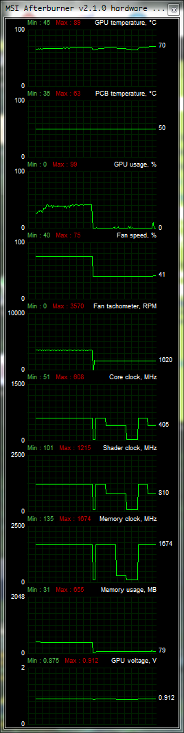

sooo. jetzt hatte ich grad wieder einen aussetzer. hatte noch msi afterburner nebenbei laufen weil ich den lüfter auf 75% hochgezogen habe, aber beim aussetzer ist selbst das wieder runtergepushed worden auf 40% ( ich hatte auto ausgeschaltet)
man erkennt ganz gut das auf einmal alles absackt. (ausser volt. das bleibt wie es ist)
