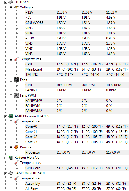

mir ist beim spielen gerade aufgefallen, dass die Grafikkarte so laut wird und hab mir mal die Temperaturen angeschaut
Erkenntnis
Spitzenwerte von 98°C
GK: Sapphire Radeon HD 5770
Gehäuse: Coolermaster 690 II
Ist das normal?

kann ich mir auf die Anzeige von CPUID Hardware Monitor auch verlassen
ich denk aber schon, da die werte bei der CPU mit PC Probe II exakt übereinstimmen

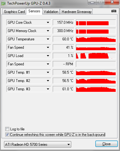

google nach GPU-Z.0.4.3.exe lies damit nochmal die temp aus!
da wird gpu und pcb temp ausgelesen.

Hab das jetzt nochmal mit dem CPU-Z probiert
genau das selbe
Spitzenwert 91°C
Lüfter wird hier allerdings mit konstanter geschiwndigkeit angezeigt
könnt das das problem sein
und wie löse ich das

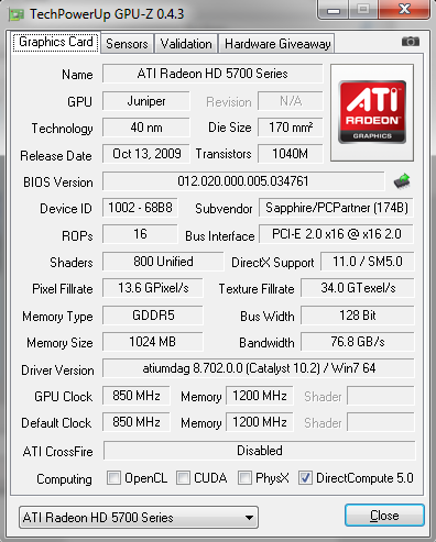

Kann es sein, dass du eine gebrauchte und bereits BIOS veränderte Karte bekommen hast?
Lese mal bitte die das BIOS mittels GPU-Z aus und poste das File.
Dann können wir uns dein BIOS mal ansehen.
und wie lese ich das BIOS aus?
GK ist neu, war original verpackt (bei DITECH Wien gekauft)
