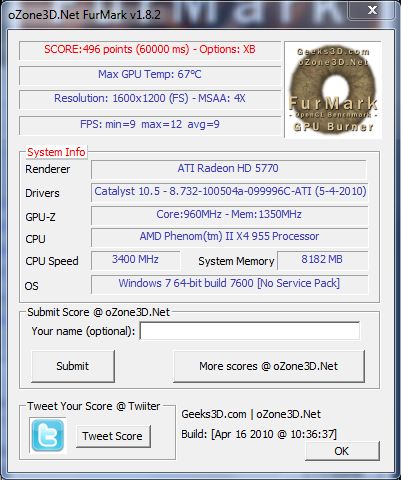

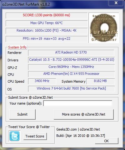

Ich habe mal fix Furmark in den Einstellungen laufen lassen, in der auch Du gebencht hast (bis auf die Auflösung).
Hier mal das deutliche Ergebins (verglichen mit Deiner):
Achso, meine 5770 läuft derzeit mit 960MHz / 1350MHz, also nen bisserle schneller wie Deine, die Treiberversionen unterscheiden sich auch...
