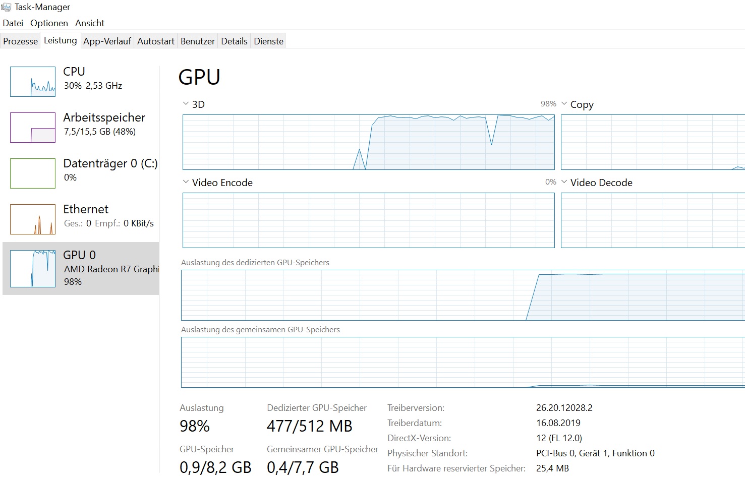

Also der CPU scheint sich zu langweilen, der läuft während je nach Ingame-Situation zwischen 20 und 50% während die GPU schon bei 80-100% ansteht.
So sieht das typischerweise schon bei einer Auflösung von 1280x720 und durchschnittlichen Grafikeinstellungen aus:
Deshalb vermute ich das die Onboard Grafikeinheit viel zu schwach für sowas ist.

wenn die iGPU schon bei 720p am limit ist und du 1080p willst ist die sache ja eindeutig. sonderlich viele reserven scheint deine CPU aber auch nicht zu haben wenn sie teilweise bei 80% ist. und nur fürs verständnis: eine CPU mit 4K/4T kann bereits bei 25% gesamtlast am limit sein, da muss laut anzeige nichts bei 100% sein.
