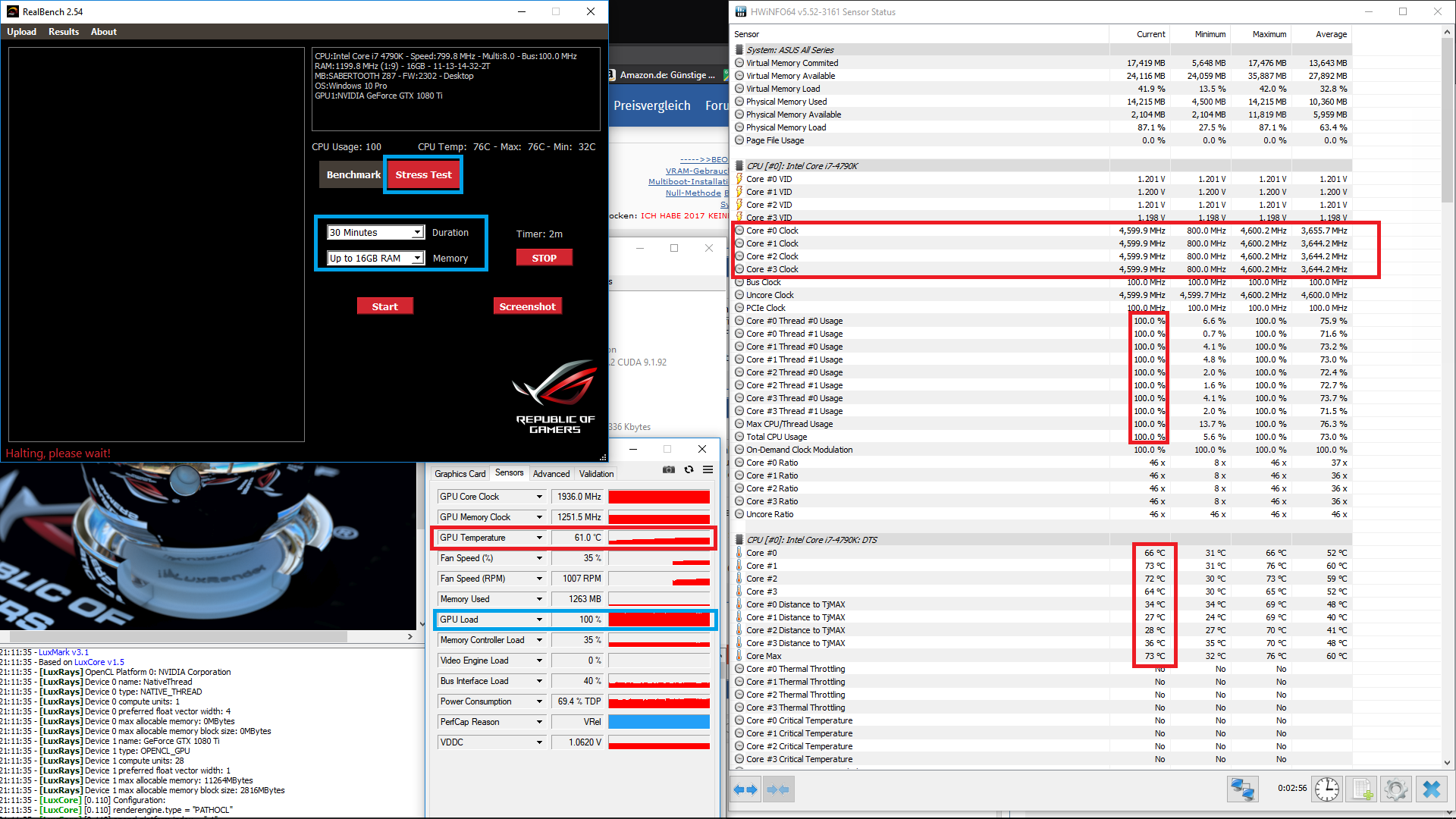

Mal testen. Realbench (ja ist Steinalt) funktioniert trotzdessen, STRESSTEST starten, Ram weniger wählen als verbaut ist (falls es nicht startet). HW Info 64 / GPU-Z

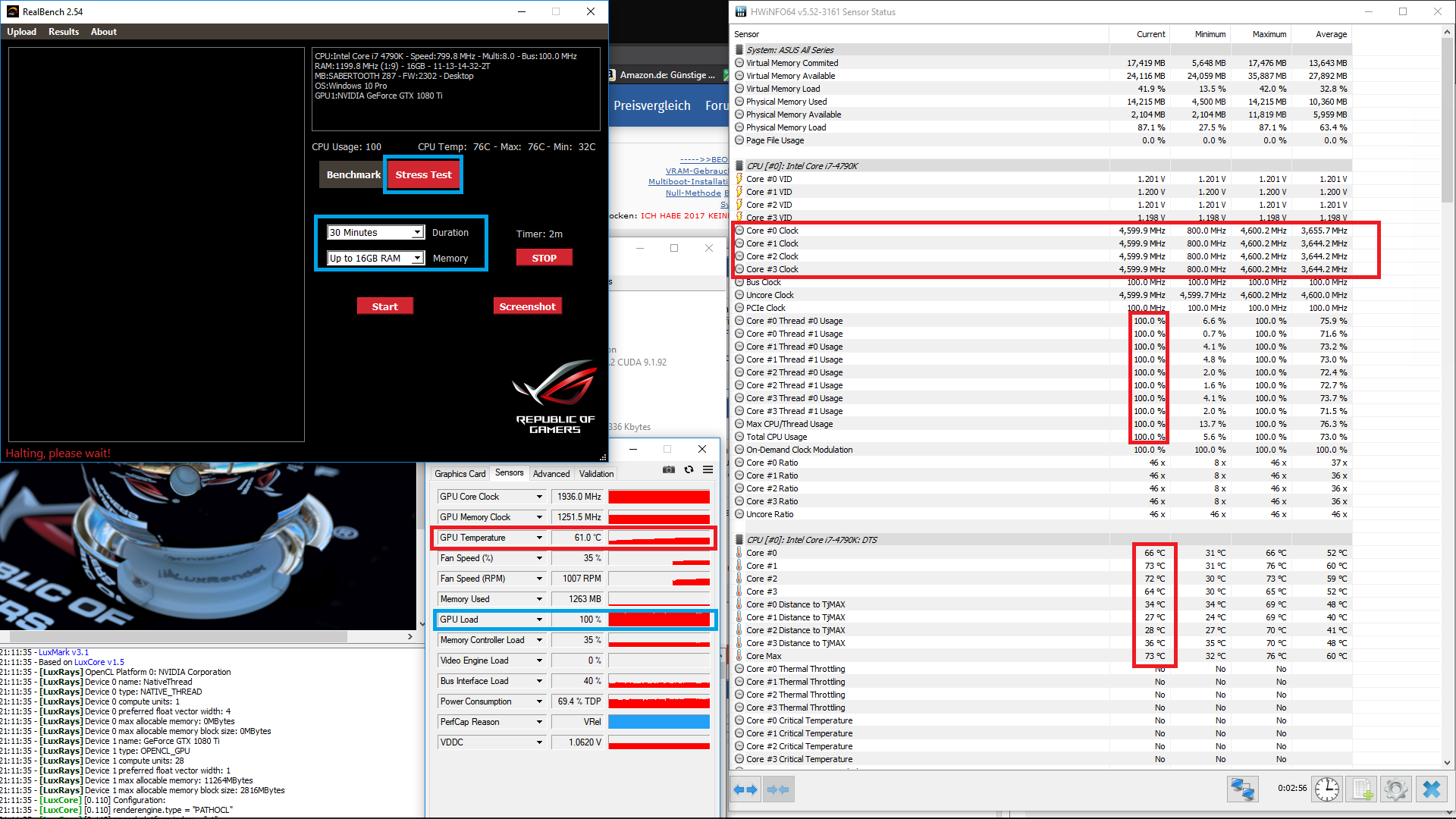

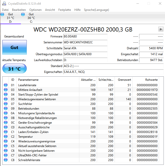

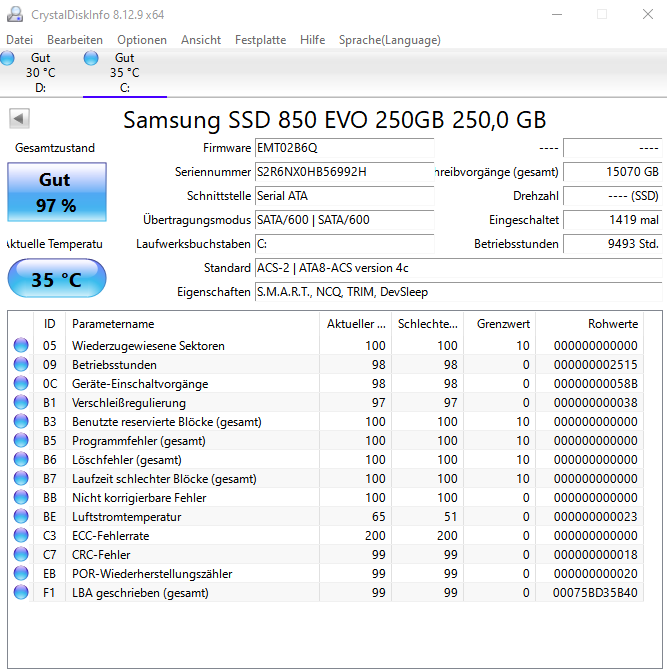

Festplatte mit Crystaldisk auslesen.
@Viper1982
In dieser Hinsicht kann ich ziemlich sicher Entwarnung geben: Ich habe den Stresstest 15 Minuten lang mit 8 GB RAM durchgeführt und die Werte mit HW Info 64 überwacht.
Der Prozessor wurde nie heruntergetaktet und alle Kerne waren durchweg zu 100% ausgelastet. Die Temperatur am Ende der 15 Minuten betrug für die CPU laut HW Info maximal 77°C, RealBench zeigt maximal 72°C an. Nach Ende des Tests ging die Temperatur auch relativ schnell wieder deutlich auf etwa 30°C runter.
Die Festplatten habe ich auch beide mit Crystaldisk ausgelesen, da scheint auch alles in Ordnung zu sein, siehe Screenshots.

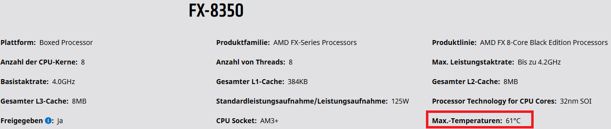

Laut AMD max Temp 61° wie hoch ist denn der Averagetakt bei HW Info?
Auch hier schön zu sehen aber da wird auch nicht die Temperatur des Prozessors das Problem sein. Dort taktet er auch "nur" sporadisch runter (gut ist Primelast), was zu Rucklern führen könnte.
