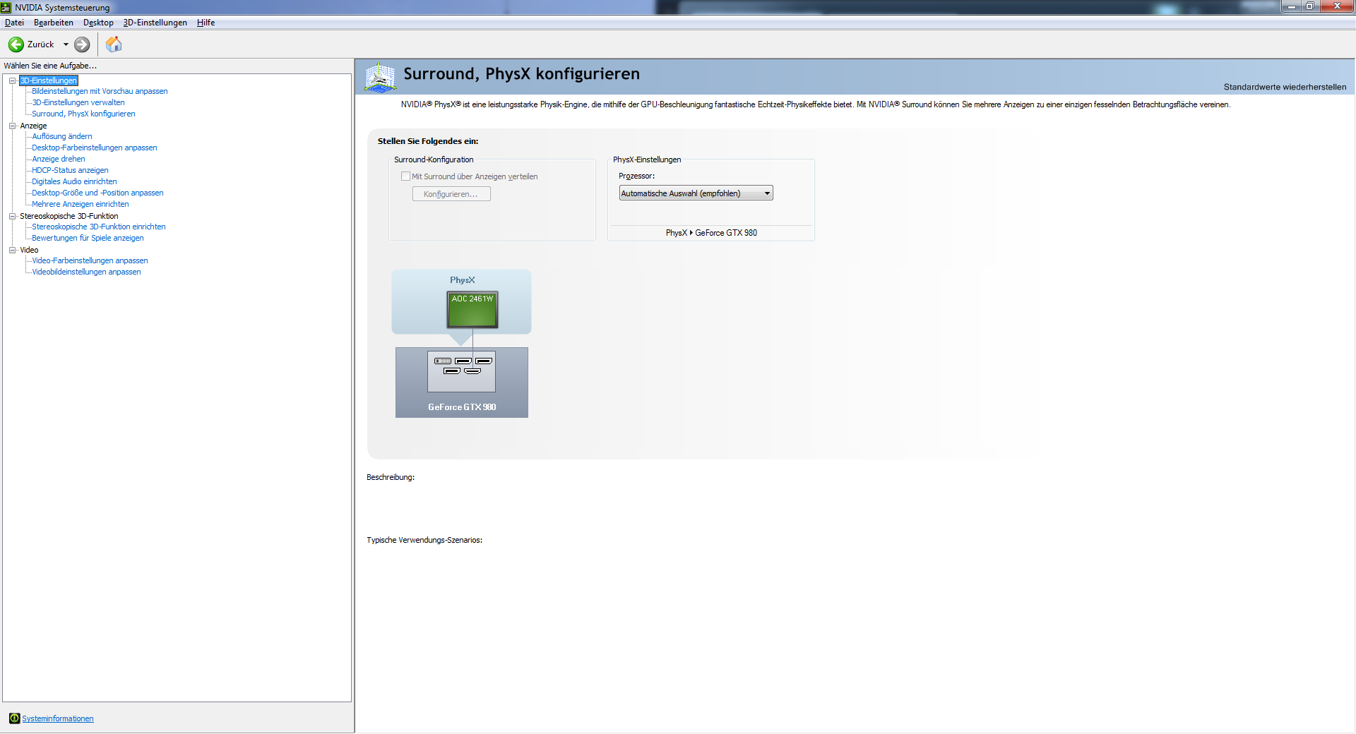

zottie56 schrieb:Was den genau? Ich versteh leider grad gar nichts mehr... Ist mein CPUu jetzt schuld oder hab ich was falsch eingestellt?
Geh bitte in die Nvidia Systemsteuerung und dort unter "3D-Einstellungen". Dort ist ein Punkt namens "Powermanagment" oder so. Schau nach ob dort "Adaptiv" steht oder "Maximale Performance". Stell auf "Maximale Performance" und teste GTA nochmal.
- Okt. 2006
- 7.428
Die hat er schon.derfledderer schrieb:Deswegen schlage ich ihm diese CPU vor.
Starte mal ohne dieses Murks-Tool wo du die "optimalen" Einstellungen gemacht hast.
- Okt. 2006
- 7.428
zottie56 schrieb:
"3D Einstellungen verwalten"
