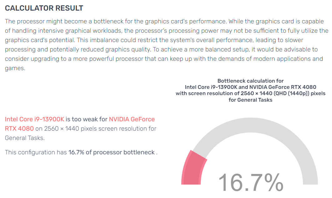

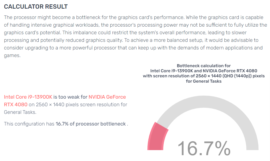

Nein?Noah12 schrieb:Bedeutet das, dass die CPU zu schwach ist?
Dr-Rossi-46
- Dez. 2009
- 622
Du gehst mit deinem Freund laufen; Du läufst mit 30% Einsatz, er mit 99%...wer von euch könnte schneller laufen?

Minesweeper? Auflösung? Alles auf Ultra Low bei den Details? Details?!Noah12 schrieb:Spielen
S
s1ave77
Die Seite ist ohne Kontext Unfug
! Du bist im GPU-Limit, reichen dir die FPS, die du erreichst nicht, mußt du die GraKa aufrüsten.
Wäre die GraKa unter 98%, wäre es ein CPU-Limit, dann würde ein besserer Prozessor was bringen. Ist hier aber nicht der Fall.

Die Website ist ein einziger Scherzartikel.Noah12 schrieb:laut dieser website ist es so
HisN
Fleet Admiral
- Nov. 2005
- 84.878
Woher weiß die Webseite was ich wie zocke. Ich hab das in der Hand, nicht die Webseite.Noah12 schrieb:danke für die ganzen antworten aber laut dieser website ist es so
Sonst würde das Beispiel hier doch gar nicht existieren. Oder?

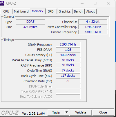

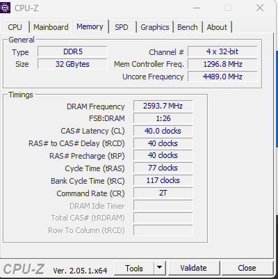

Nein.Noah12 schrieb:okay mein problem ist nur dass der pc ab und zu einfach frezzed, kann das darin liegen dass die gpu zu schwach ist?
das wird an anderer hard oder software liegen.
Liste deine Hardware komplett und vollständig auf. Auch wie der ram eingestellt ist und das Netzteil und ales dazwischen.
zeig mal den Zuverlässigkeitsverlsuf
okay
Windows 11
32 Gb Ram
mainboard: mpg z790 egde wifi
cpu: i9 13900k, 3000Mhz, 24 Kerne, 32 logische Prozessoren
gpu: nvidia geforce RTX 4080
Samsung SSD 980 pro 2TB
Kingston SA200M8500G 512GB
Hoffe euch kann das weiter helfen

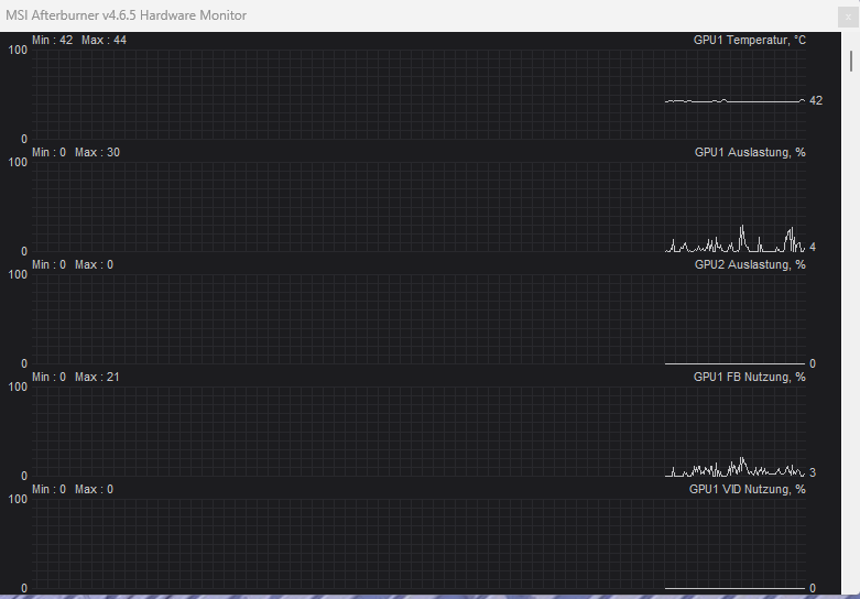

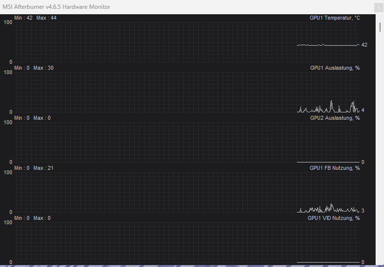

Freeze Sind aus vielen Gründen möglich. Z. B. :
1. Vram voll, eher unwahrscheinlich bei dir
2. Hdd Festplatte war im "Schlafmodus" und wird gerade wieder gestartet.
3. Hardware defekt z. B. Ram
4. Festplatte voll vor allem bei C:
5. Software/Spiele schlecht programmiert
6. WLAN/LAN aussetzer durch schlechte Verbindung oder Downloads anderer Nutzer.
7. Software die Blockiert weil schlecht programmiert, z. B. schlechte 3. Software für WLAN Treiber
Und noch viele Möglichkeiten mehr.
Du kannst es etwas ausgrenzen, wenn du z. B. Msi Afterburner laufen lässt und mal alles wichtige anzeigen lässt, Temperaturen, Takt etc. Und nach Absturz unter Detatch schauen was kurz vor dem Problem eingebrochen ist.

Ja, die Werte lassen sich in den Einstellungen ergänzen. (3. Tab oder so) Einfach mal Takt, Temp. von erstem Core, Fps, RAM Takt, Spannung, Stromverbrauch etc. hinzufügen. Gibt genügend Youtube tutorials. (Bitte von Msi oder Seriösen Seiten downloaden, Afterburner wird gerne von drittanbietern mit Trojaner, Keyloggern etc. versehen). Also erstmal die wichtigsten je 1x Wert. Und nach dem nächsten Crash/Standbild unter detached wieder schauen ob kurz vorher irgendwas auffällig war. Hdd fetsplatte und externe HDDs abklemmen und unnötige Treiber und Hintergrund Programme deaktivieren. Im Prinzip installiert man Windows + zusatzprogramm: Maustreiber + GPU Treiber und das wars. Rest macht Windows von alleine und hat sonst nur negative Auswirkungen. Evtl noch Drucker Treiber, aber selbst das kann man sich oft sparen. Vorteil, Windows updated von alleine und man hat keine 20++ kleinen updater Tasks im Hintergrund welche von Hand Aktualisiert werden müssen. Zudem ist die Zusatz Software und Treiber eher Fehler anfällig oder hat unnötige Datenkraken und sonstigen Mist mit in der Software...
