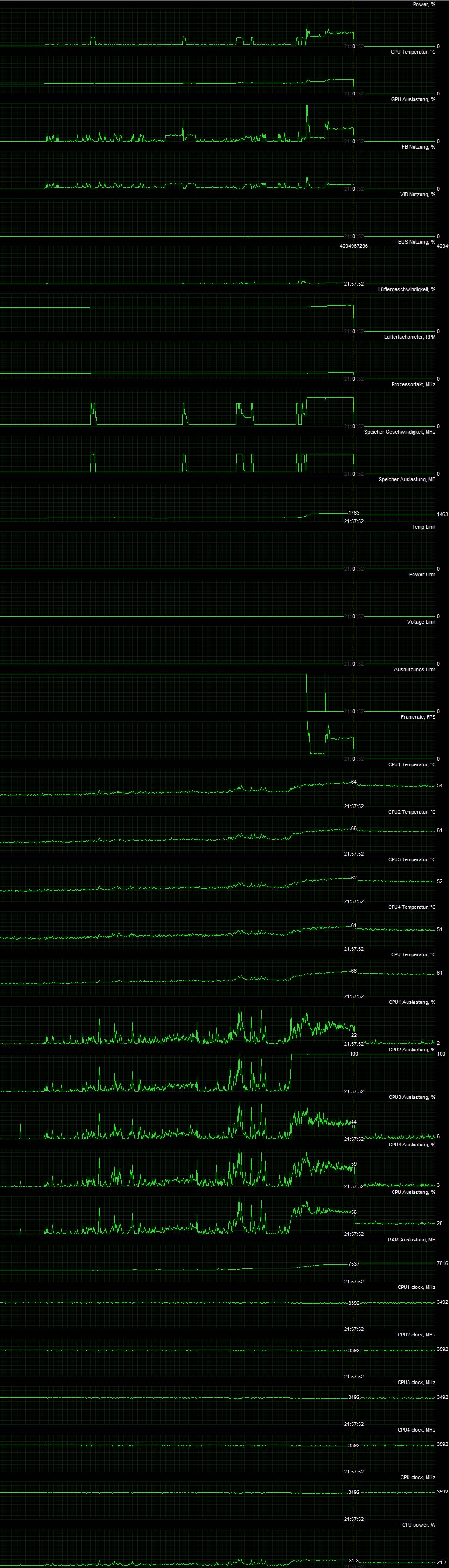

Jetzt habe ich MSI Afterburner protokollieren lassen, was die Sensoren so zu melden haben. In dieser Grafik seht ihr, wie bei 21:57:52 das Unheil über mich hereinbricht.

memtest hat keine Fehler ergeben. Für den Furmarktest habe ich einen repräsentativen Ausschnitt vom GPUZ-Log im Anhang. Der Test lief eigentlich 20 Minuten, aber es sah die ganze Zeit genau so aus. PerfCapReason unter Volllast ist 1 und 4. Wie muss ich das interpretieren?
