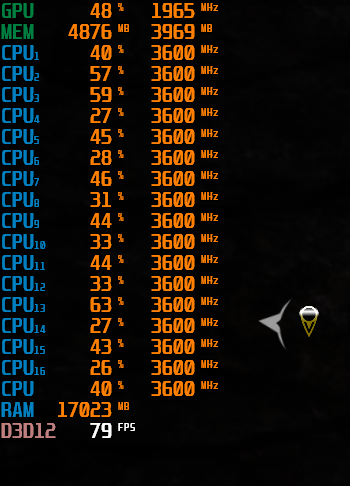

Hier ein screenshot von meiner auslastung während ich "idle" im game herumstehe. Sobald ich spielen anfange dropped es bis in die 40er bereiche.

Die CPU werte sowie die GPU werte ändern sich nur minimalistisch während ich spiele
Das spiel kann nicht mehr CPU auslasten. Sehr viele Spiele nutzen nur ca 1-4 Threads
Reaktionen: fairhext
Finde die CPU sieht Recht gut ausgelastet aus.
Klassisches CPU Limit, was noch dadurch verstärkt wird, dass die CPU offenbar ohne aktiven Turbo läuft. Bei der durchschnittlichen Auslastung auf dem Screenshot sollten mehr als die 3,6 Ghz Grundtakt drin sein.
Reaktionen: NameHere und madmax2010
sprich das problem würde sich lösen durch erhöhen des taktes, richtig?
Kommt auf das Spiel an. Wenn das unbekannte Spiel schlecht mit CPU Kernen skaliert, dann wird danach immer noch ein CPU Limit bestehen, aber du wirst mit aktivem Turbo definitiv mehr FPS haben.
Wichtig im CPU Limit ist auch, dass der Speicher schnell läuft. Also sicherstellen, dass das XMP des Speicher an ist und dieser auf 3200 läuft.

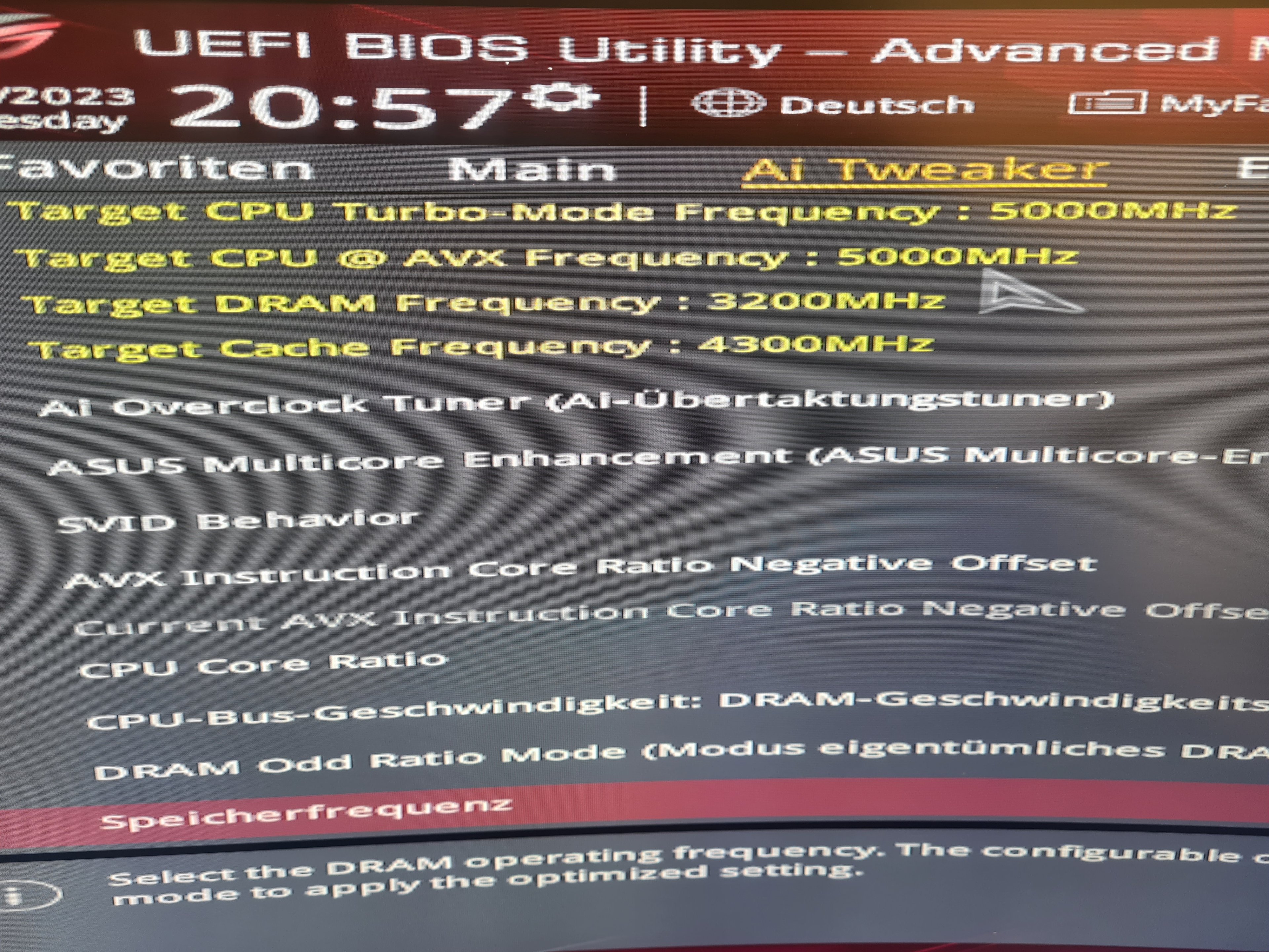

TE mach mal eine Screen vom Bios der Seite extreme Tweaker. Wäre mal spannend was man da zu sehen bekommt.
Kommt was?
Bin grad dabei zu suchen
Meinst du das?
Scheint die Standard Einstellung zu sein, oder hast du etwas im Bios verändert? Und XMP ist an wie man dich gefragt hat?
Frage an die Spezies hier. Wenn er ein Themperatur Problem hat taktet der CPU auch runter oder nicht weiter hoch?
Habe nur die ram frequenze angepasst und probiere grade übertaktung der cpu aus. Was ist xmp
Habs gefunden und nein war nicht an. Hatte den satz anscheinend überlesen

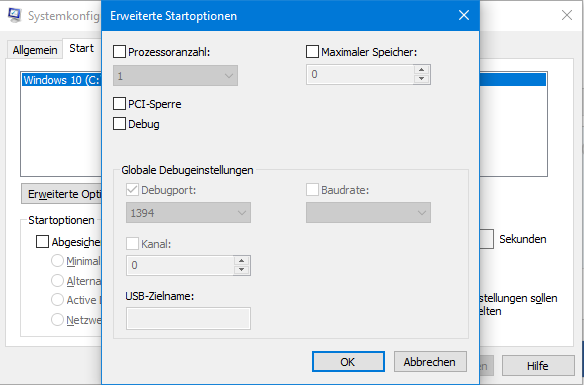

Hast du unter Windows an den "Erweiterten Startoptionen rumgespielt" (Bild)
Manche versuchen hier zu tunen.
Da sollte man aber nichts ändern, keine Häkchen setzen.
Reaktionen: ClumsyTim
Hab ich in einen anderen beitrag auch schon gesehen, trotzdem danke!
