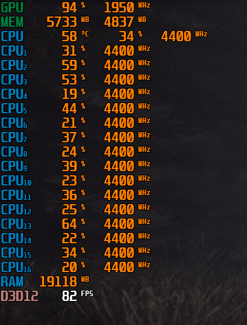

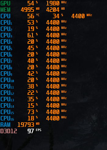

Habe jetzt noch nicht so ausgiebig testen können, allerdings merk ich aufjedenfall das mehr geht. habe mal ein vergleichsscreenshot gemacht. habe gute 20 fps mehr, zudem hab ich mal höhere settings probiert die auch viel besser funktionieren als zuvor. erreiche tatsächlich 144fps mit hohen settings in manchen abteilen des spiels was zuvor nicht drinne war. habe auch mal einen screenshot von highsettings gemacht in 32:9 (hatte das spiel auf 21:9 gespielt).

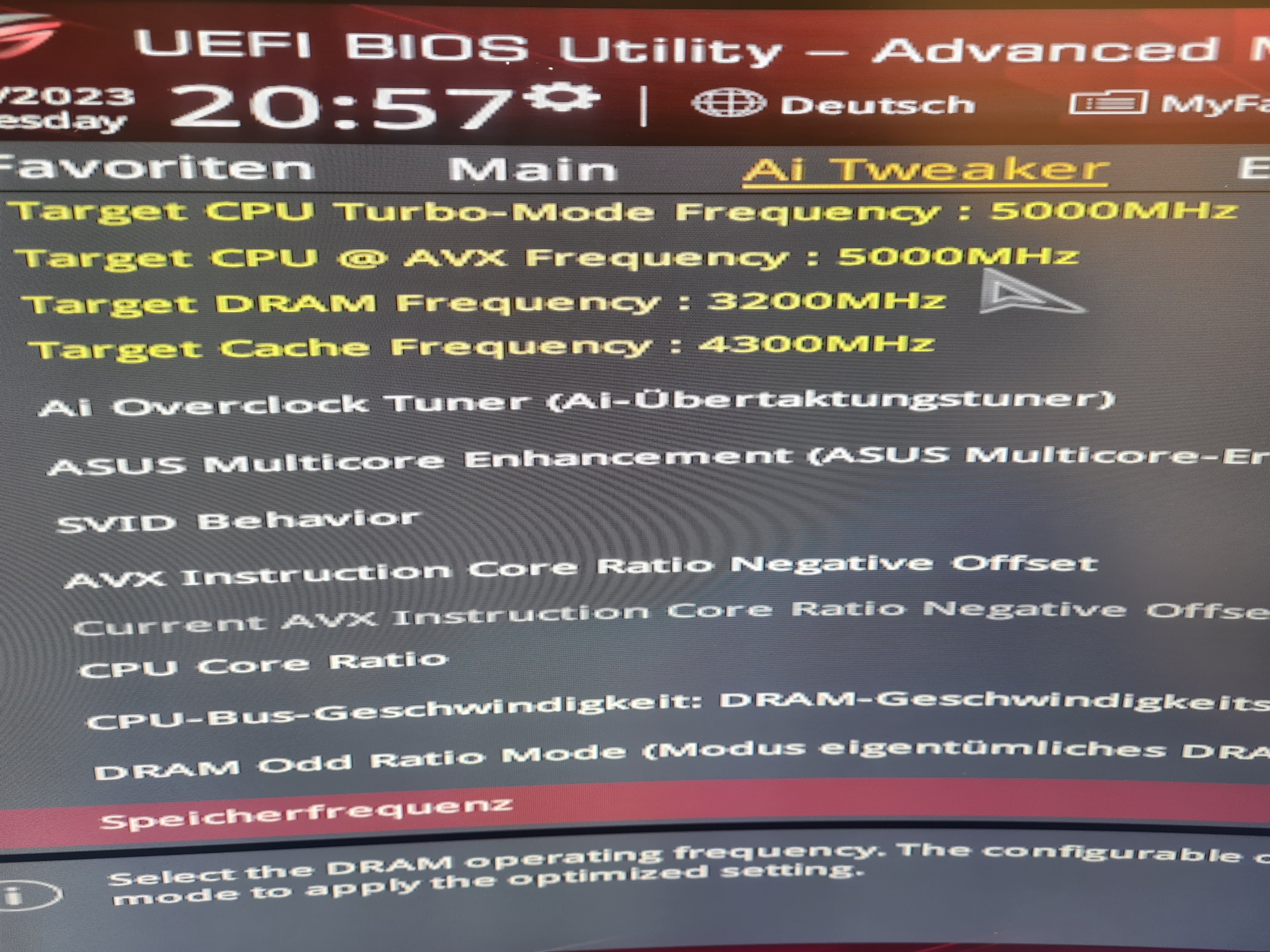

Das hier, allerdings mit anderen werten, ich dachte das kam durch xmpClumsyTim schrieb:
So habs mit nochmal angeschaut. Es ist die cpu core ratio einstellung. Die ist auf ai optimized. Sobald ich auf auto mach springt es auf 5ghz
Sollte ich das umstellen?
Lade doch mal die "BIOS Setup Defaults" oder mach ein BIOS Reset (CmosClear)
mit überbrücken der hierfür erfoderlichen PINs.
Dann danach nichts ändern ausser je nachdem die Boot Optionen bzw CSM ausschalten
und das XMP für RAM aktivieren.
