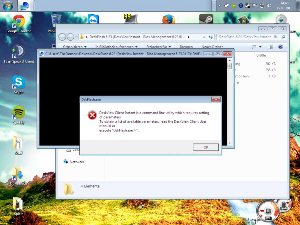

Ich kann DeskFlash nicht starten, ich hab es als Administrator gestartet und auch sohar auf dem Windows 7 Admin Account gestartet, es kommt immer dieser fehler: Unbenannt.jpg
