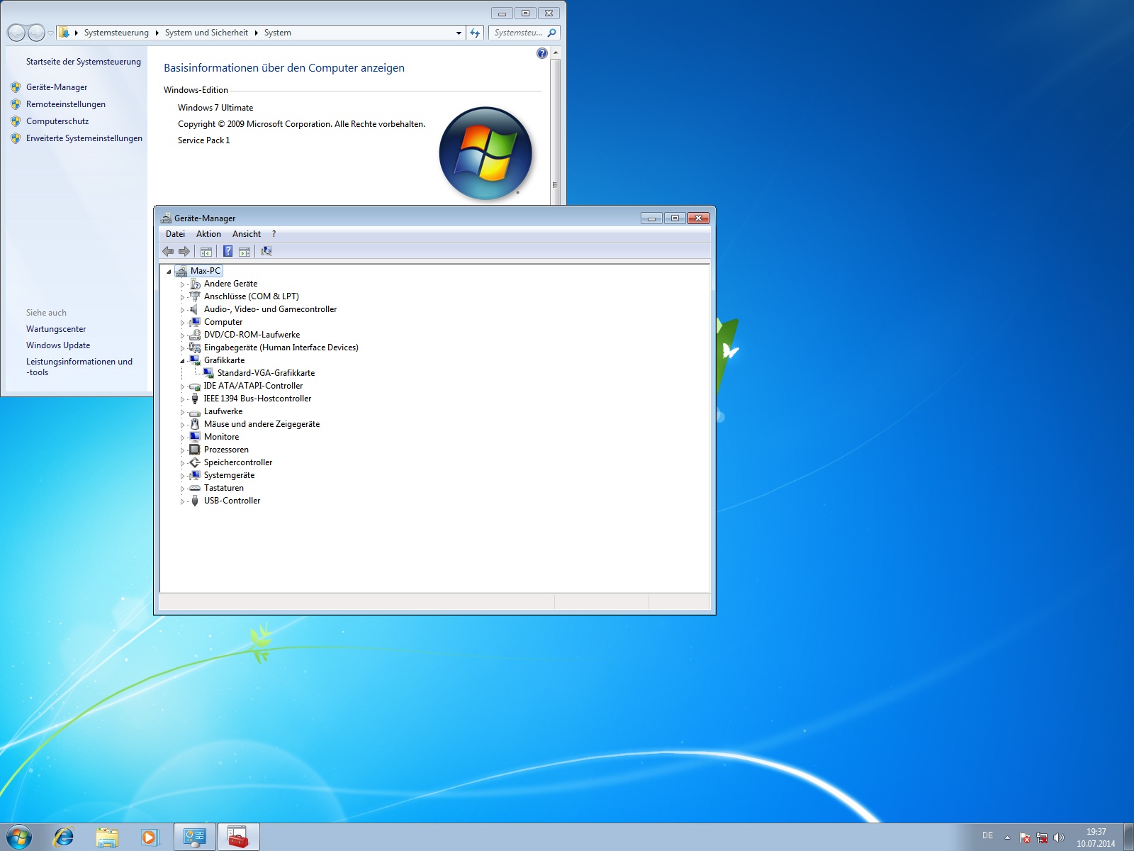

Auf dem Bild 1 sehr ihr die normale windows installation, ohne Grafiktreiber.

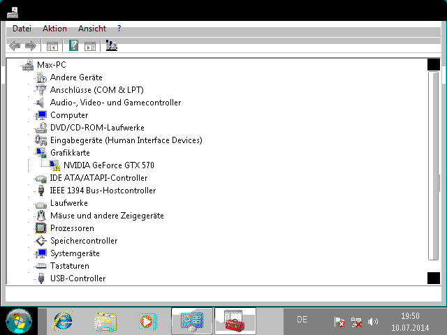

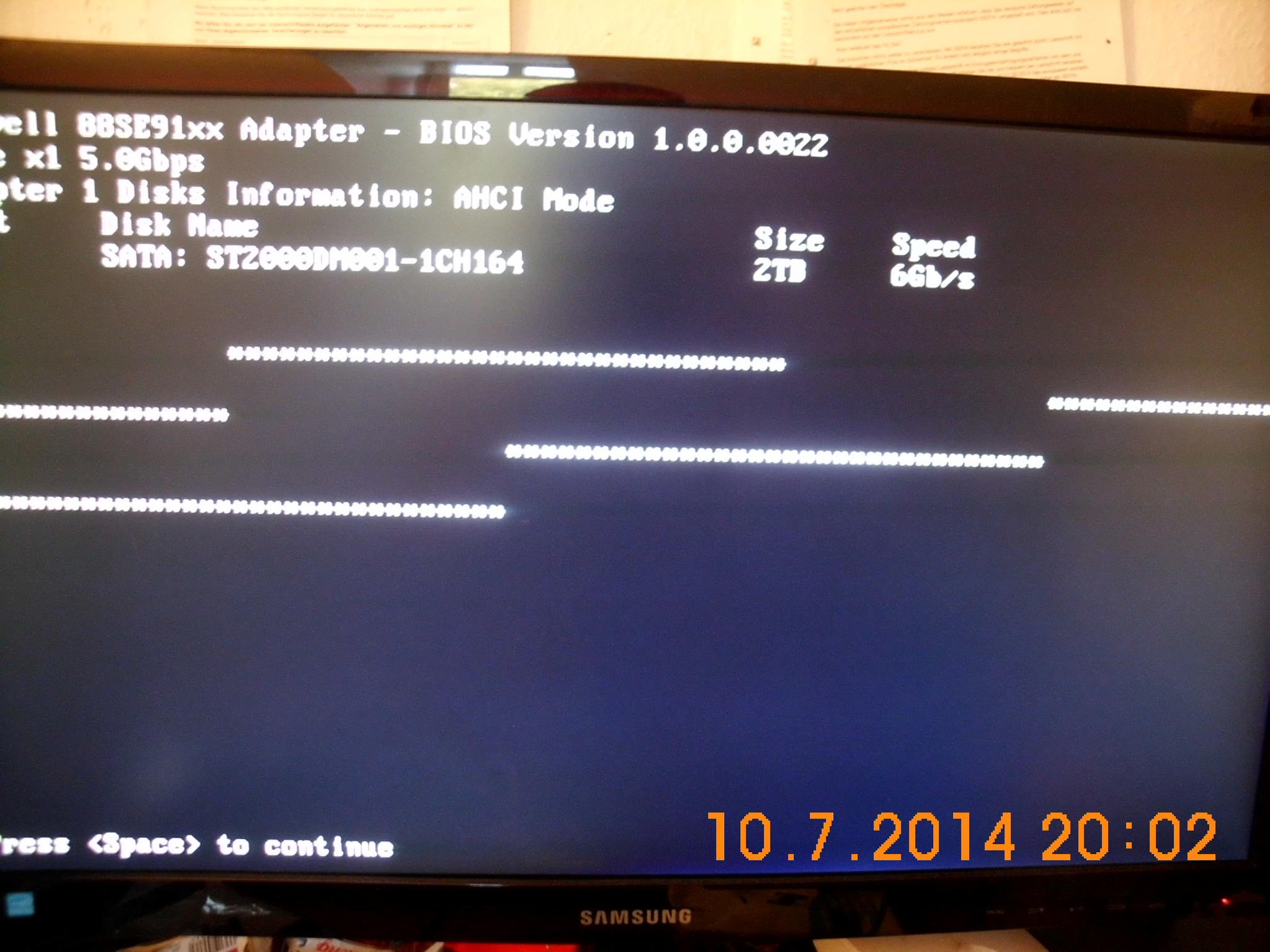

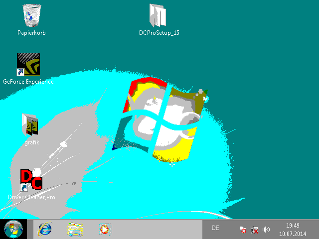

Auf den bildern 2 und 3 könnt ihr dann sehen, wie es nach der Treiberinstallation und anschließendem Neustarten aussieht
Auf Bild 4 sieht man die ,,Sterne"
