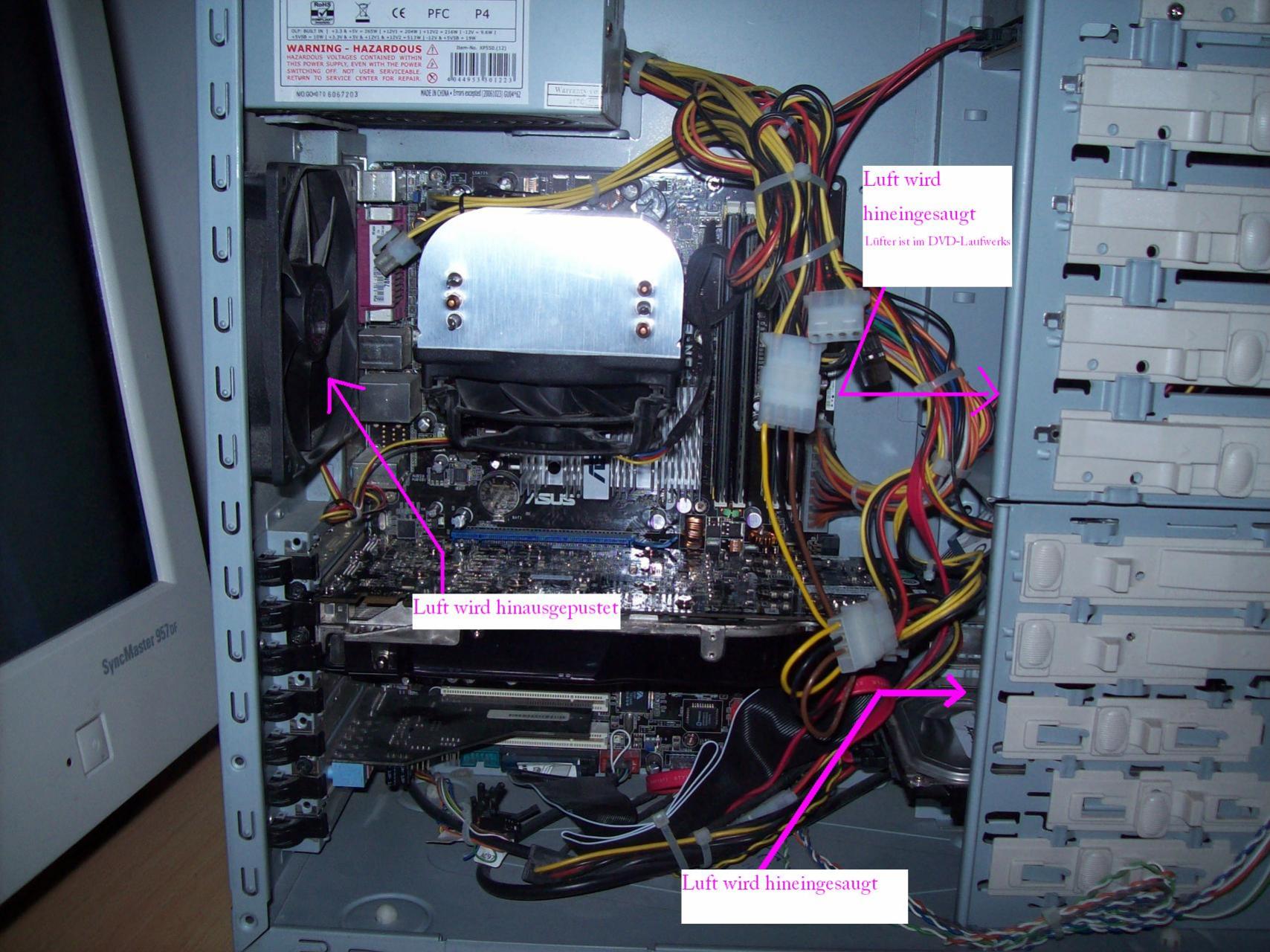

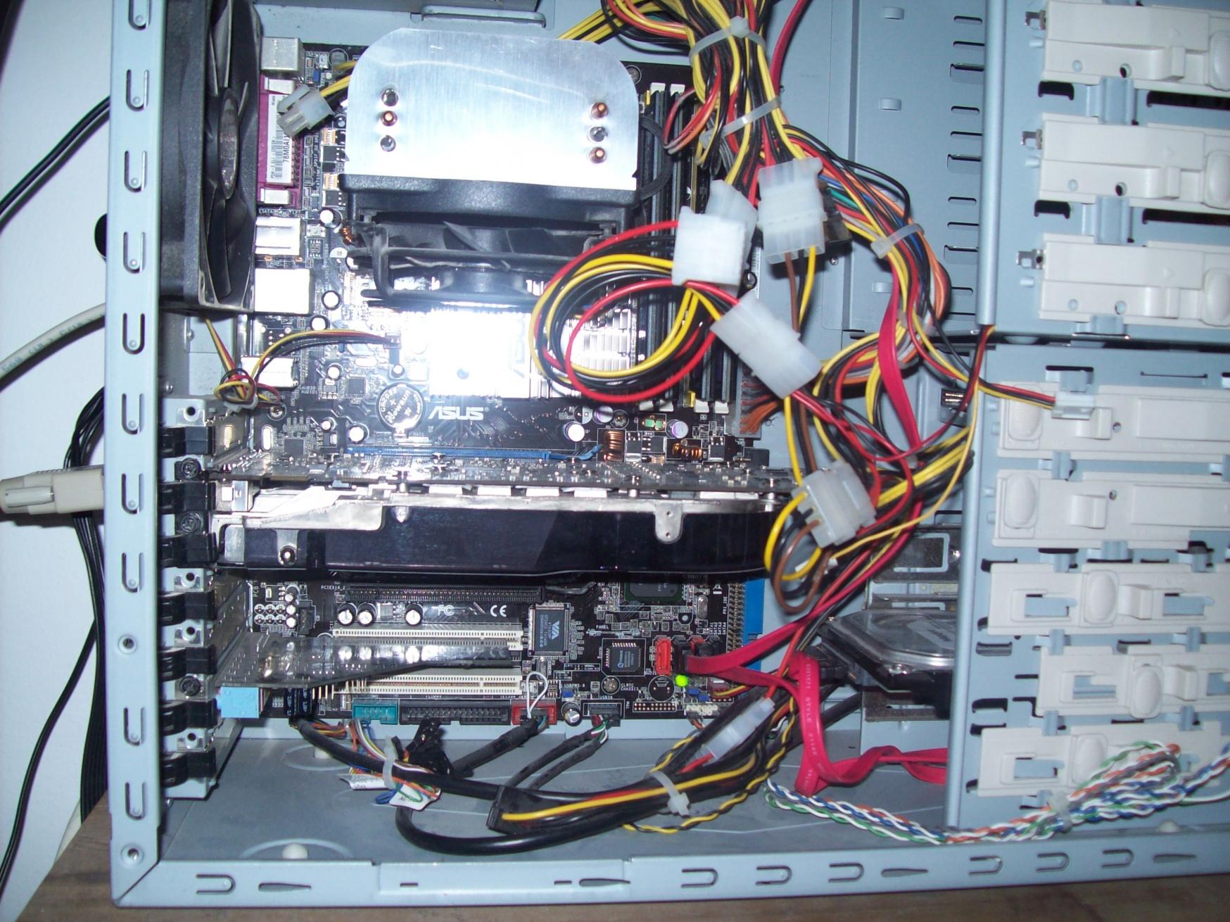

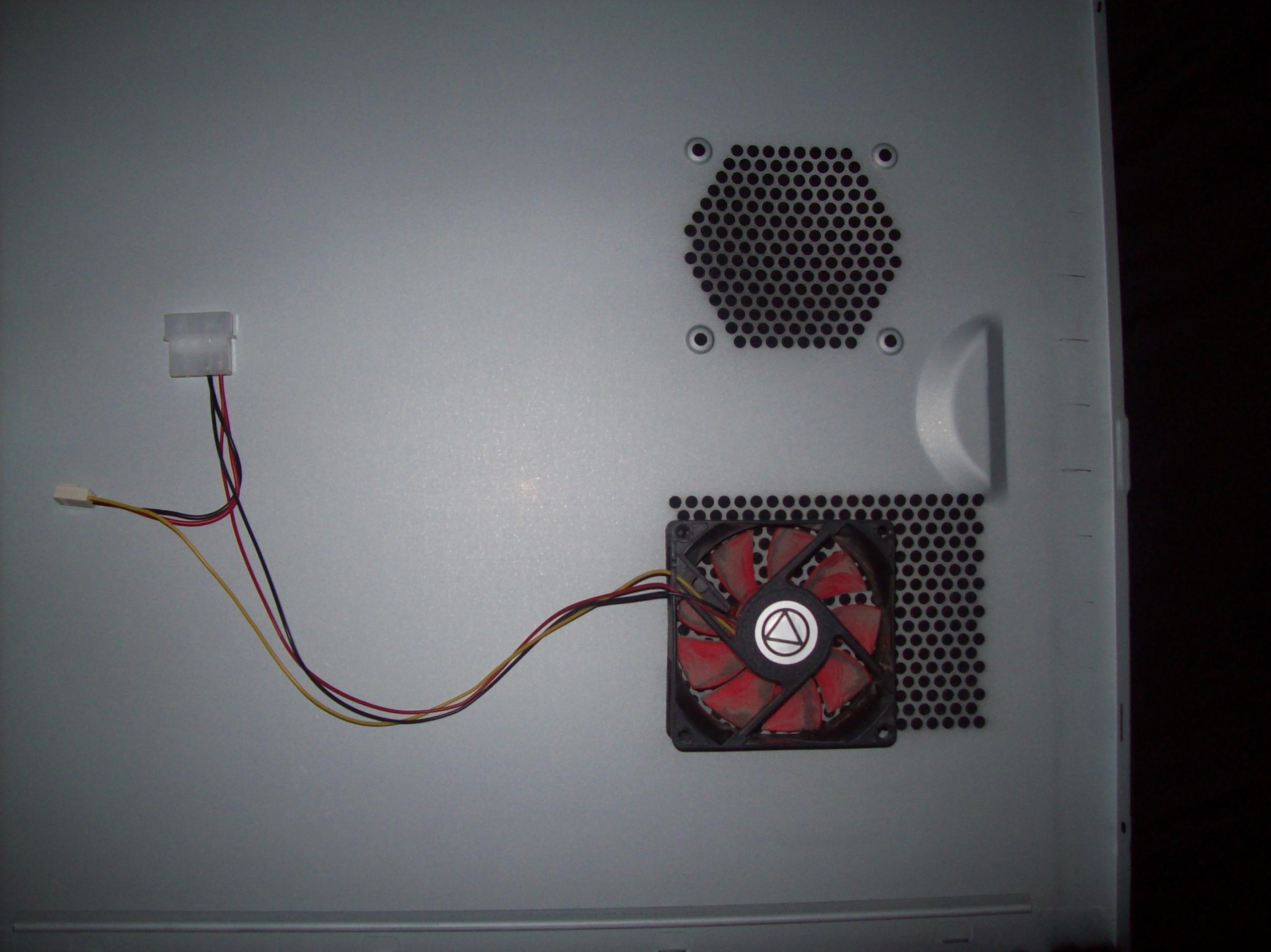

Ich habe hier mal ein paar Screenshots vll. liegt es ja an meiner Lüftung:
Die Graka ist ja ziemlich breit und passt gerade so in mein Gehäuse
Das dicke Kabel unten unter der Graka habe ich entfernt (es war von Diskettenlaufwerk)

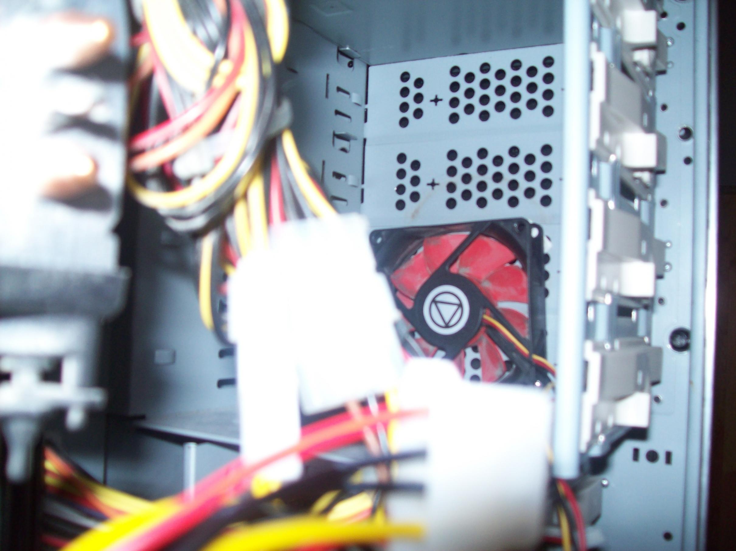

Hier noch einmal nen Bild von den Lüfter unter den DVD-Laufwerk
Und ich habe noch einen Lüfter auf höhen der Graka der Luft zur Graka pustet, der hier
Ist das so gut oder stören die Lüfter auf höhe der Graka und der Lüfter im DVD-Laufwerkschacht den Luftstrom?
Ich meine heisse Luft steigt ja eh nach oben dann kann ja auch der Luftstrom nicht blockiert werden außer durch Kabel oder Hardware oder?

Hi
ich würde dir raten den Lüfter so zu befestigen das er die Luft auch hinten rausblasen kann :lol: ;) :)
@ Raktarkiller
Der Grakalüfter zieht doch Luft ein, wäre es da nicht besser wenn der Lüfter Luft zur Graka pustet oder sehe ich das falsch?
