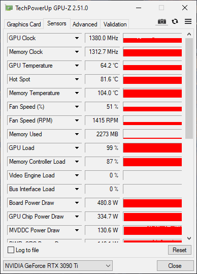

Gestern zockte ich mit meinem Bruder zusammen Forza Horizon 5 (zum ersten Mal) mit Lenkrad und Pedalen als mir beim Zocken auffiel, dass auf dem zweiten Bildschirm dauerhaft die typischen "VRAM-stirbt"-Fragmente angezeigt werden.
Natürlich war das Spiel auf recht hohen Grafikeinstellungen und WQHD.
Temperatur der GPU zu dem Zeitpunkt ca. 59°C, VRAM weiß ich leider nicht.
FurMark, Time Spy und Time Spy Extreme laufen lassen. Natürlich auch nochmal Forza Horizon 5.
Der Fehler ließ sich aber nicht reproduzieren.
Was allerdings auffiel war die sehr hohe Grafikspeicher Temperatur.
Nach 10 Minuten FurMark hat er bereits bis zu 104°C. Nach 30 Minuten bis zu 106°C.
Dem Anhang könnt ihr ein Screenshot als auch das Logfile von GPU-Z entnehmen.
  • GPU-Z Sensor Log_FurMark.txt
