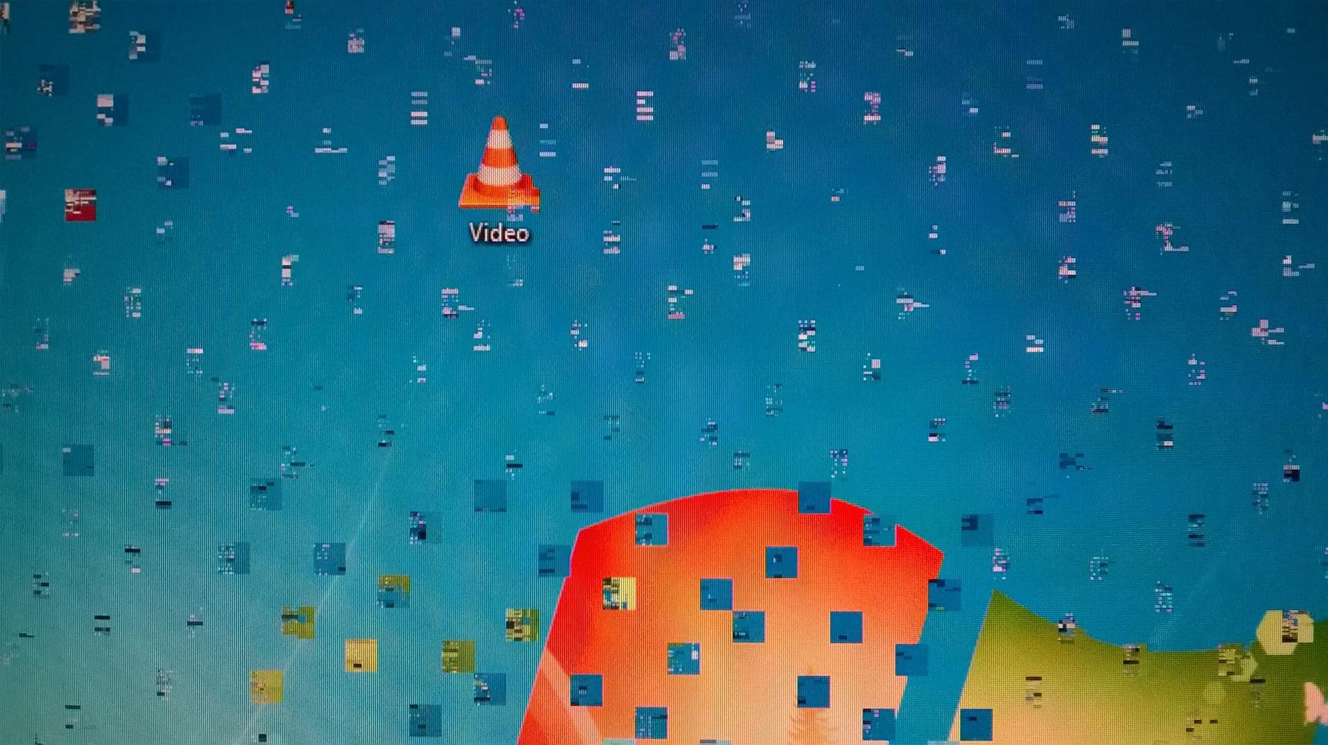

leider habe ich seit heute ca. 17:00 Uhr Grafikfehler, welche meinen PC regelmäßig abstürzen lassen.
Auf beiden Bildschirmen erscheinen plötzlich Grafikfehler.
Es zeigt sich in einem Flimmern mit einem karoförmigen regelmäßigen Muster von Fehlern. (Schwer zu beschreiben)
Teilweise bleibt das Programm im Vordergrund einfach schwarz (Firefox und Dota2). Auch wenn ich es minimiere und maximiere. Teilweise stürzt der PC auch ab und startet neu.
Nach dem Absturz treten teilweise ähnliche Fehler beim booten auf(Bei jedem Startbildschirm). Der Computer startet dann ohne Grafikkarte (Windows in 640x480).
Meine erste Vermutung lag bei dem VRam der Grafikkarte. Leider kenne ich mich mit solchen Fehlern nicht aus.
Was kann ich ausprobieren um den Fehler zu lokalisieren bzw. zu beheben.
MfG Matthias

Ich hab mal ein Bild von dem Fehler gemacht.
Die letzten zwei Tage konnte ich meinen PC wieder benutzen. Teilweise trat der Fehler erst nach einigen Stunden auf.
  • Habe verschiedene Grafikkartentreiber probiert (Fehler tritt noch auf)
  • Im abgesicherten Modus funktioniert alles
  • Habe die Grafikkarte mit Furmark und Video Memory stress Test belastet --> Konnte den Fehler nicht künstlich erzeugen
  • Die Temperaturen sind alle normal
  • Ram scheint auch i.O. zu sein (Memtest)
  • Habe am PC gewackelt und ein bisschen die Grafikkarte im Betrieb gebogen um kalte Lötstellen zu finden --> nichts passiert
Teilweise bleiben nur alle aktiven Anwendungen hängen (z.B. Borderlands 2 auf dem rechten Bildschirm und Firefox auf dem linken. Nach ein paar Sekunden läuft Windows wieder, ich kann aus dem Spiel taben und die fehlerhaften Anwendungen per task-Manager beenden.)
Ich tippe auf eine defekte Graka. Werde mir die Tage mal ne 4850 ausleihen und hoffen, dass der Fehler nichtmehr auftaucht.
@IGPU: Das hing doch mit dem Chipsatz vom Mainboard zusammen. Gabs net en H-Chipsatz für iGPU, en P-Chipsatz für freien Multiplikator und später erst en Z-Chipsatz für beiden (Habs net mehr richtig in Erinnerung :D)
Schonmal Danke für jeden Rat.
EDIT: Habe nun seit einigen Tagen meine alte 4850 im PC. Die Fehler sind komplett verschwunden. Es liegt also vermutlich an der Graka.
