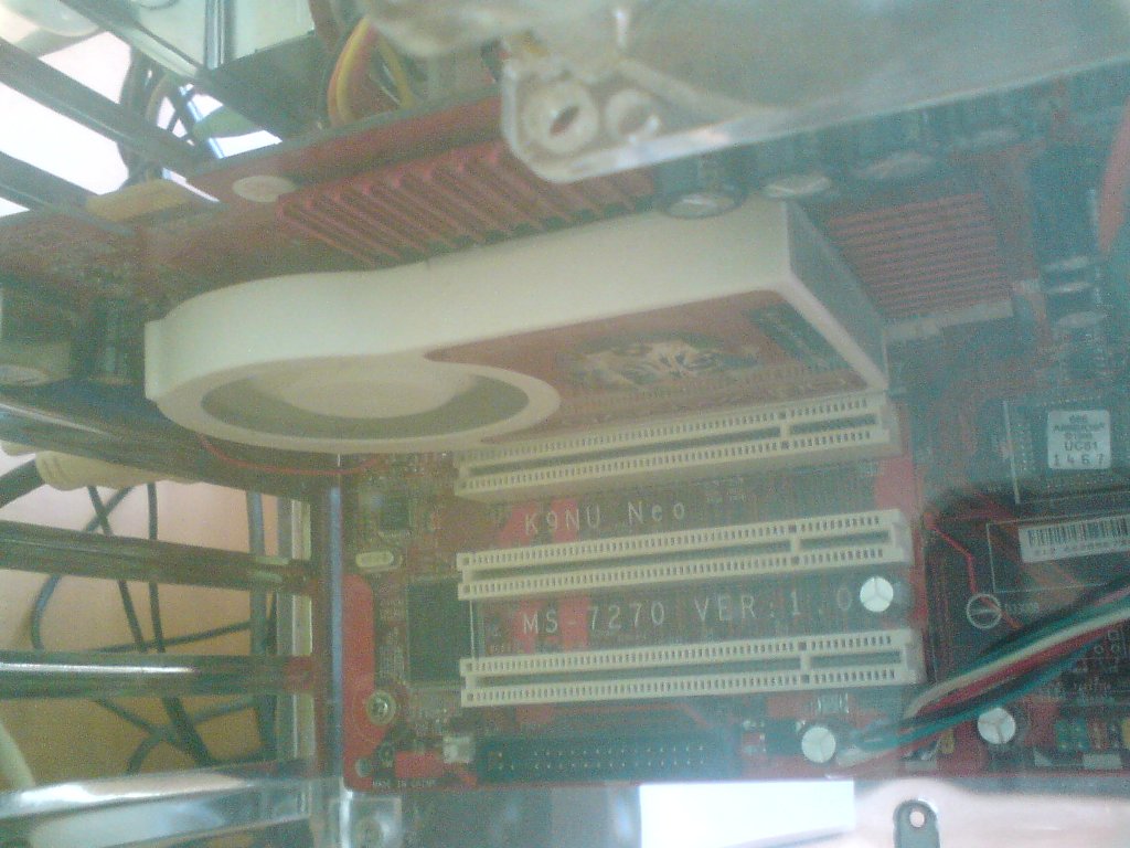

@ Likee
Mach mal ein Bild der 7600GT bitte, wenn möglich, dann kann ich dir vll noch zusätzlich was sagen - Rivatuner wurde ja schon genannt, damit sollte eine Drosselung möglich sein, die meisten 7600er haben eine funktionierende Lüftersteuerung.
cYa
hier das bild:
Geht leider nicht besser, da mein gehäuse dazwischen war ;)
