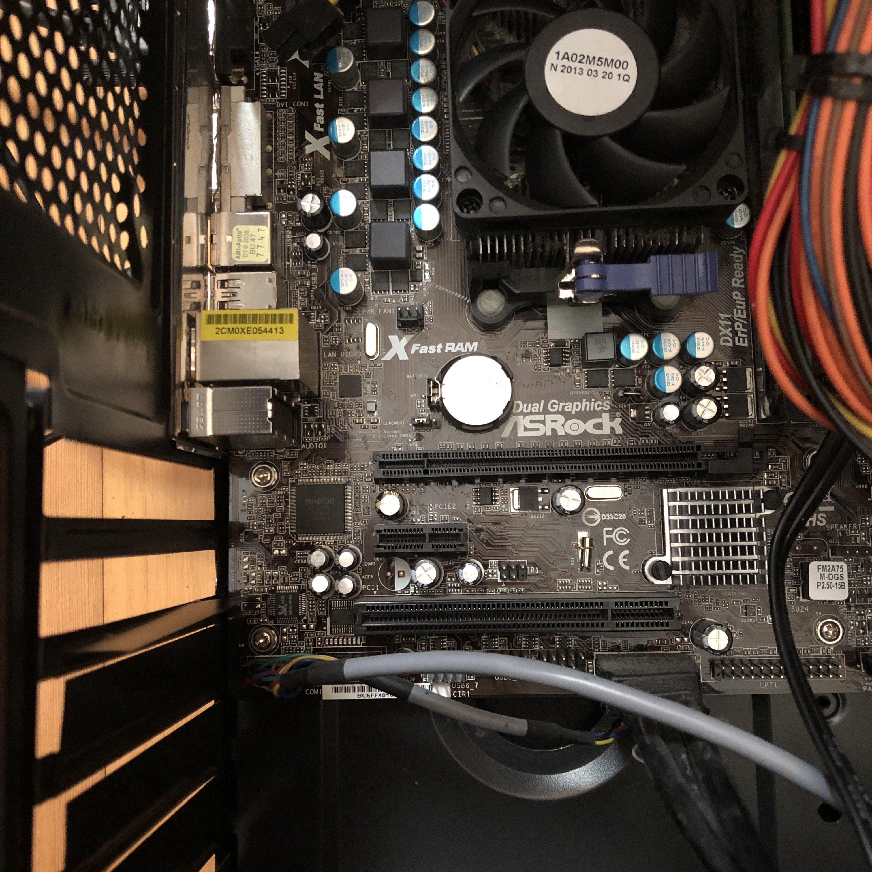

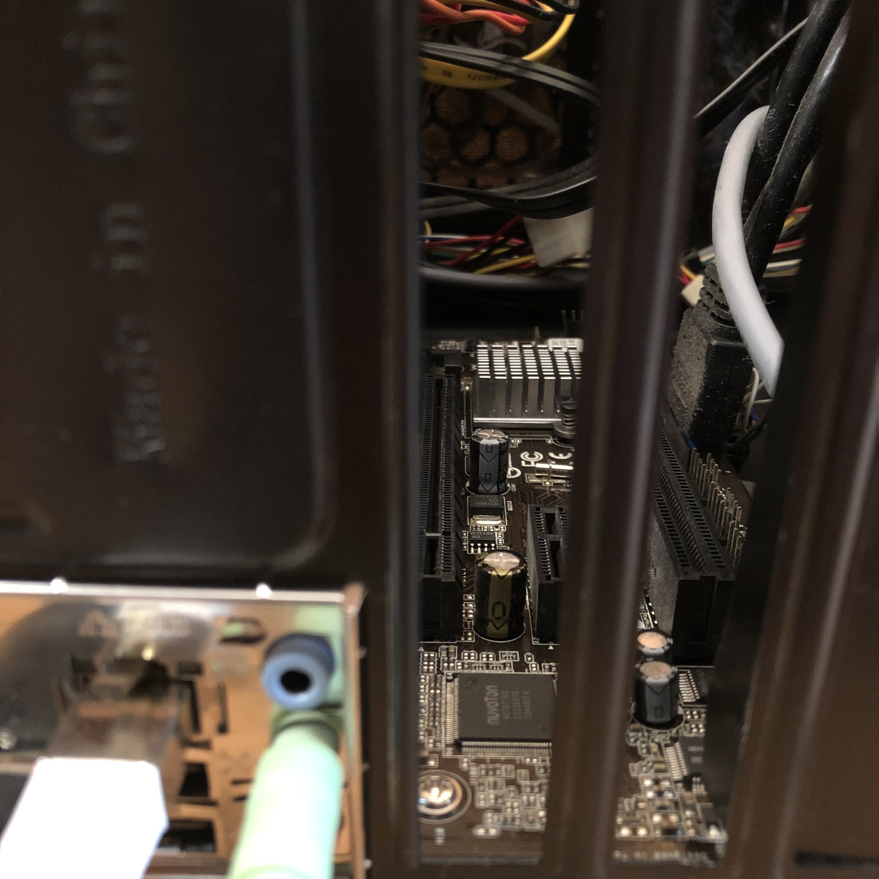

Guten Abend liebes Forum,
ich suche eine passende Grafikkarte für folgendes Mainboard: https://www.asrock.com/mb/AMD/A75M-DGS/index.de.asp
Als Netzteil habe ich ein 300 Watt be-quiet.
Den PC habe ich schon mal aufgeschraubt und dabei ist mir aufgefallen, dass der Slot für die Grafikkarte zu weit verschoben ist und deshalb gehe ich davon aus, dass die Grafikkarte nicht auf das Mainboard passt. Gibts dafür ne Lösung?
Hier die Bilder:
Vielen Dank für Eure Hilfe und LG
Fred

Da ist nichts verschoben. Der PCIe-Slot kann garnicht mittig zur Blende stehen, sonst bekommst Du die Karte erst recht nicht eingebaut da die Seite zum einstecken ebenfalls nicht mittig auf den Karten sitzen.

Sieht alles normal aus.

da ist nichts "verschoben".

Wie Graphixx schon sagt ist die Slotblende nicht prallel zum PCI-E Slot.
Da ist immer etwas Abstand und das gehört so.
Der PCI-Slot ist ja direkt auf der Platine, die Karte selber ist aber nicht mittig zur Platine.

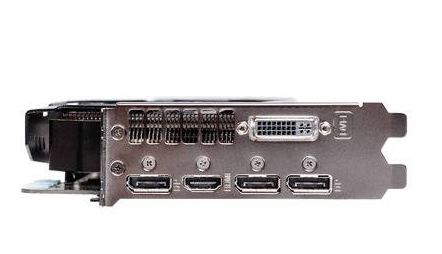

Hier kann man es erkennen. Links wird die Karte ans Mainboard gesteckt. Siehst Du den leichten Versatz zur Slotblende? Also alles gut, da passt jede Karte drauf.
