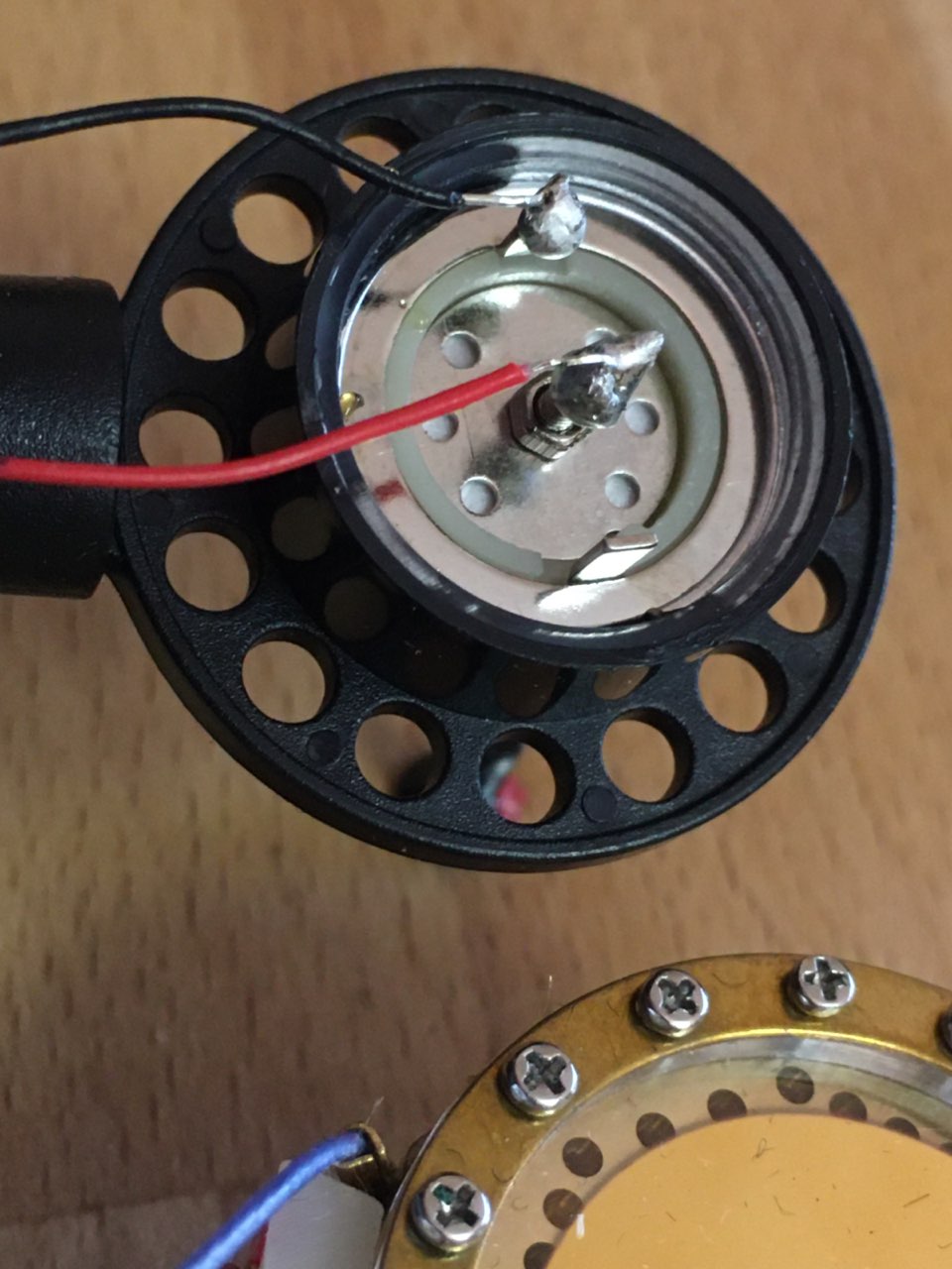

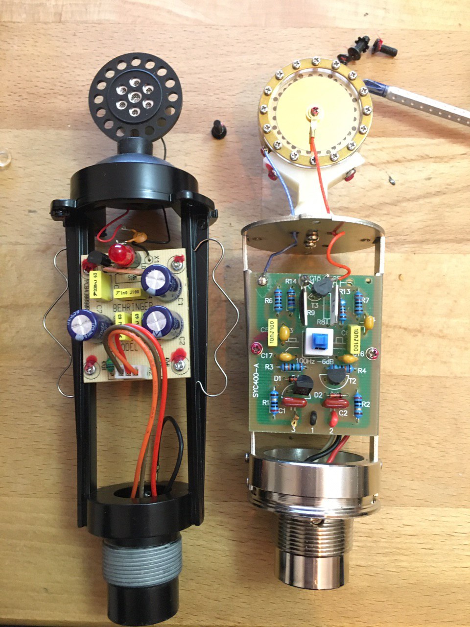

Sorry das Beringer welches ich habe was so scrot ist ist das c1 und nicht das c2!
http://recordinghacks.com/microphones/Behringer/C-1
Mit Qualitätskontrolle hat das nicht viel Zutun Beiringer Ding ist einfach eine "Fake" das versucht auszusehen wie ein Richtiges Großmembran Kondensator Mikrofon
In verwirklicht ist es eine aus bleche gestanzte kleine "electret capsule" in einem Plastik Halter
Das SC400 dagegen Benutzt eine aus Messing CNC gefertigt "K67 style" Kapsel
https://www.thomann.de/gr/the_t.bone_mikrofonkapsel_sc400.htm
http://recordinghacks.com/microphones/t.bone/SC-400
Also bis auf den Pries sind die überhaupt nicht vergleichbar
Das Neewer NW-800 ist noch so ein Fake ding wie das C-1
https://biptunia.com/?p=1256

Das Marantz ist doch der gleiche betrug...
"18 mm capsule"
Wen man sich das Produkt bei bei T genauer ansieht erkennt man auch das es so eine kleine
Electret capsule in der Mitte von einem gelochten Plastik Ring ist
https://www.thomann.de/gb/marantz_mpm_1000.htm
"Power supply: 9-48 V DC"
Also Definitiv Electret

Prinzipiell kann man auch gute (back)Elektret Mikrofone bauen. das das C1 ist aber definitiv keins
Und das Marantz Ding sieht halt aus wie bei whish bestellt...
EDIT4:
hier hat man den direkten Vergleich zum SC400
Ich finde das Marantz hat sehr Harsche verzerrte höhne bei "S" lauten
es klingt blechern und "klein" eben nicht "voll"
Selbst das <18€ Neewer klingt da für mich besser.
