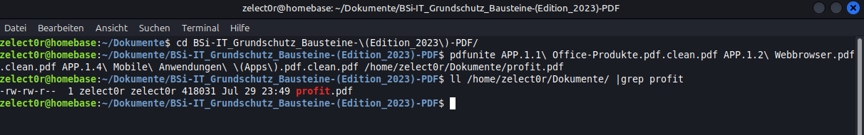

Mit dem Scannen mehrer Seiten habe ich keine Erfahrung, aber zumindest kannst du mit,
Code:
pdfunite input01.pdf input02.pdf input03.pdf output.pdf
merhere Seiten mergen(Zusammenführen)
Gegebenfalls musst du noch die Pfade für input und output mit angeben.
So habe ich z.b. meine Bewerbungsunterlagen in eine PDF-Datei zusammengefasst.
