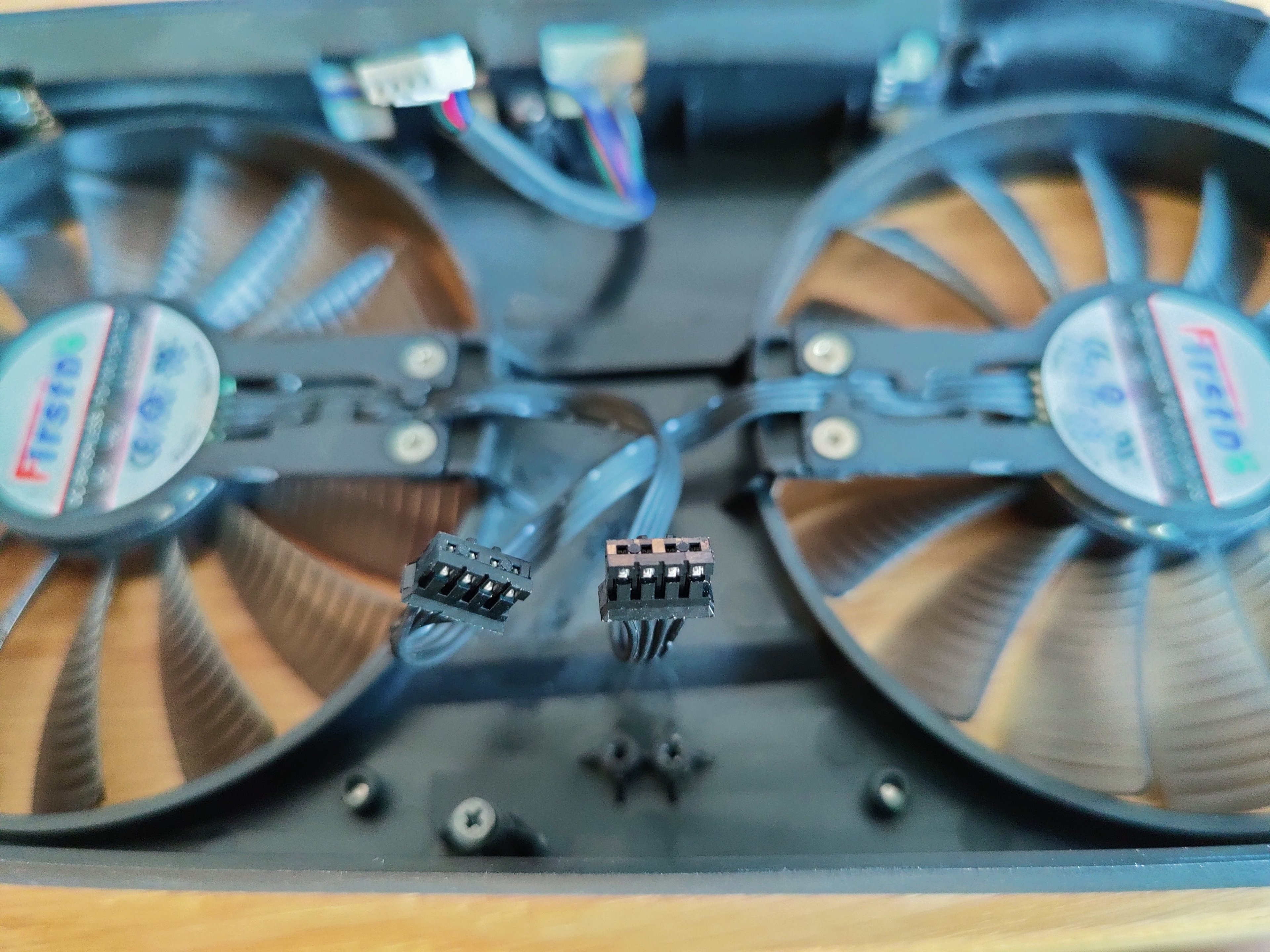

Zuerst mal kurz der Aufbau der Standard Lüfter der GPU:
Die Grafikkarte hat einen Mini-4-Pin Anschluss für die Lüfter. Von dem Anschluss geht ein Kabel zu einer Lüftersteuerung (laut Internetrecherche) und wird von dem aus wiederum auf zwei 92mm Lüfter aufgeteilt, siehe nachfolgende Fotos:
(Das obere freie Kabel ist für LED)
Zuerst wollte ich direkt von der GPU über ein Mini-4Pin auf Standard 4Pin Kabel, auf Y-Splitter, auf die beiden Noctua Lüfter gehen.
-> Kein drehen der Lüfter (MSI Afterburner manueller Modus auf 100%)
Dann hab ich die kleine Lüftersteuerung die bei der GPU dabei war dazwischen geschalten, also: GPU - Lüftersteuerung - 2x Mini-4Pin auf Standard 4Pin - Noctua Lüfter
-> Ebenfalls kein drehen der Lüfter, egal wie.

Beim Schreiben ist mir dann aufgefallen, dass die 92mm Gainward Lüfter DC sind und die Noctua PWM. Nach etwas längerer Recherche bin ich aber nicht schlau draus geworden, ob das dann trotzdem funktioniert oder nicht. Auf CB hat ein User (Gast) das gleiche mit seiner Palit 1080Ti (Gainward ist die Tochterfirma, die Designs der Kühlkörper waren in der 10er Serie quasi identisch) gemacht. Und da schien es zu funktionieren:

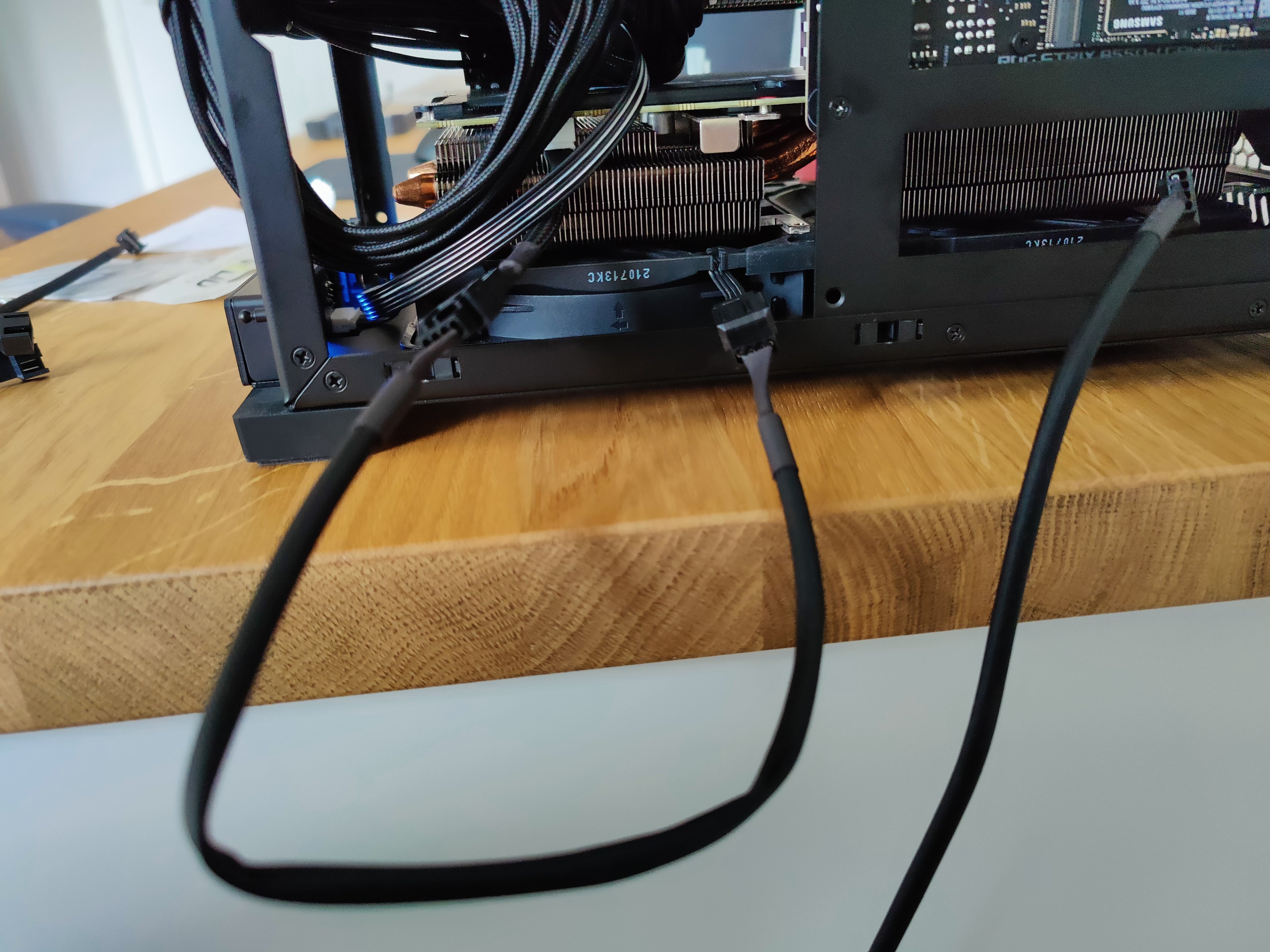

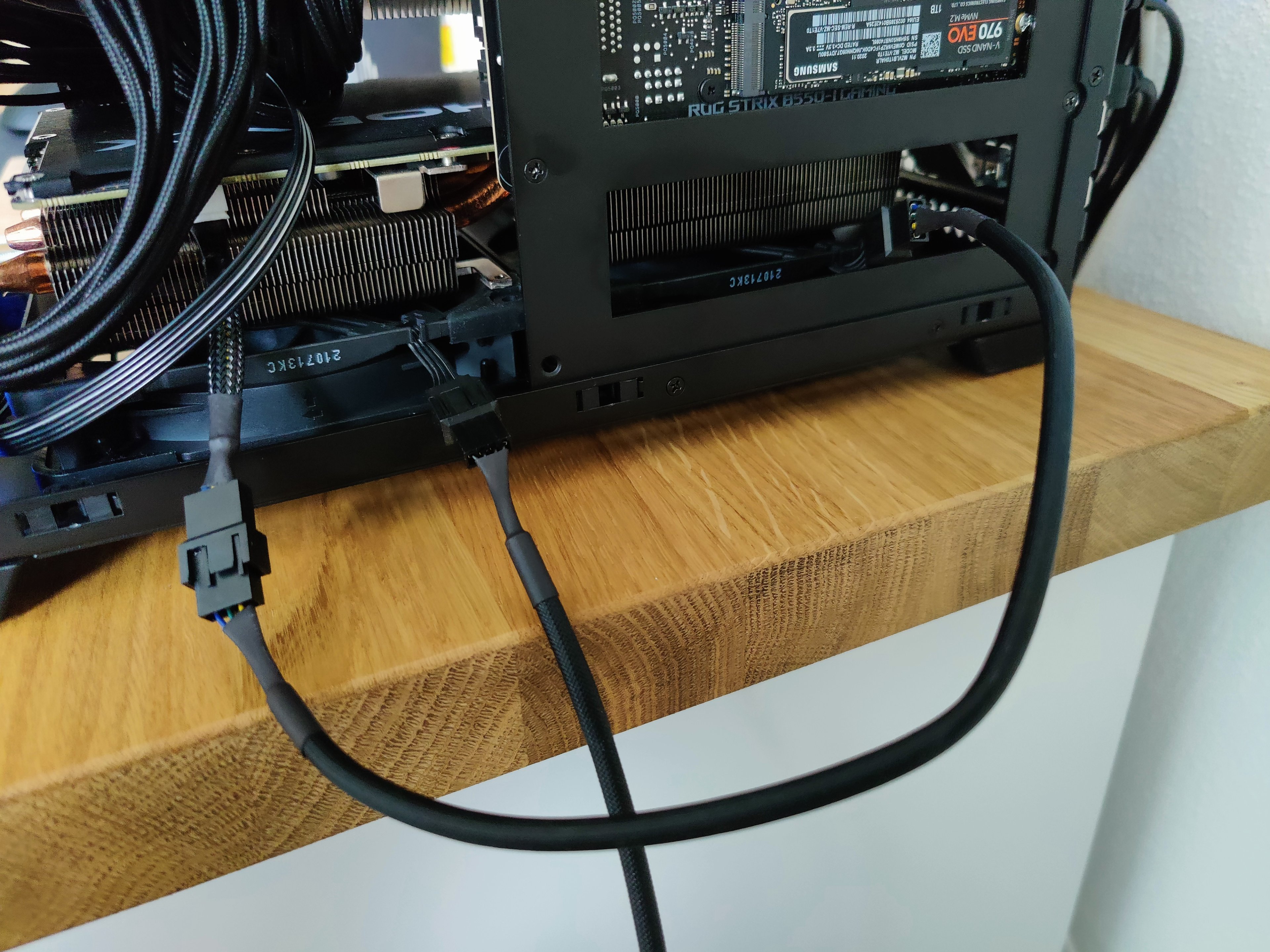

So ich habe nun etwas weiter testen können:
In folgender Konfig, läuft ein Lüfter:
Ich geh von der GPU mit dem Adapter von Mini auf Standard 4Pin über eine Verlängerung direkt auf den (hier) rechten Lüfter. Der dreht sich dann und ich kann ihn mit Afterburner steuern.
Im nächsten Schritt mach ich nichts anderes, als die freie Verlängerung von dem linken Noctua auf den Adapter umzustecken. (PC aus, umstecken, PC an bzw. auch im Betrieb gewechselt) Der linke Lüfter dreht sich allerdings nicht. Er ist aber definitiv nicht kaputt, weil wenn ich ihn ans MB anstecke dreht er sich sofort.
Kann das jemand nachvollziehen wieso das so ist? Braucht der linke Lüfter eine höher Anlaufspannung (Varianz zw. verschiedenen Lüftern bei der Herstellung) und dreht deshalb nicht an?
Jetzt würde ich das gerne messen, weis aber ehrlicherweise nicht wie. Wo muss ich die Spitzen ansetzen, um ein sinnvolles Messergebnis zu bekommen? Oder sollte ich den Lüfter einfach umtauschen?
//edit:
Ich kann jeden der anderen 4 Noctua Lüfter im Gehäuse einzeln an dem Adapter an der GPU anstecken und sie drehen sich. Sogar zwei Lüfter mit Y-Kabel (der rechte Noctua und ein weiterer seitlicher Lüfter). Nur der eine Noctua nicht. Ich denke ich reklamier den, der scheint eine ungewöhnlich hohe Anlaufspannung zu benötigen.
//edit2:
Es liegt m.M.n. definitiv am Lüfter. Selbst der fette 30mm dicke Phanteks T30 läuft ohne Probleme.
