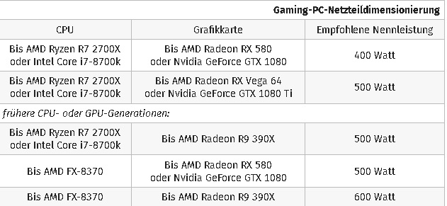

Für meinen 1700X und meine GTX 1080 Ti reicht das 520W-Netzteil, das ich habe (siehe Signatur), völlig aus. Du brauchst dir also kein so groß dimensioniertes Netzteil kaufen, 550W sollten auf jeden Fall langen. Damit solltest du auch genug Puffer haben, um noch eine weitere Festplatte oder SSD einbauen zu können.
