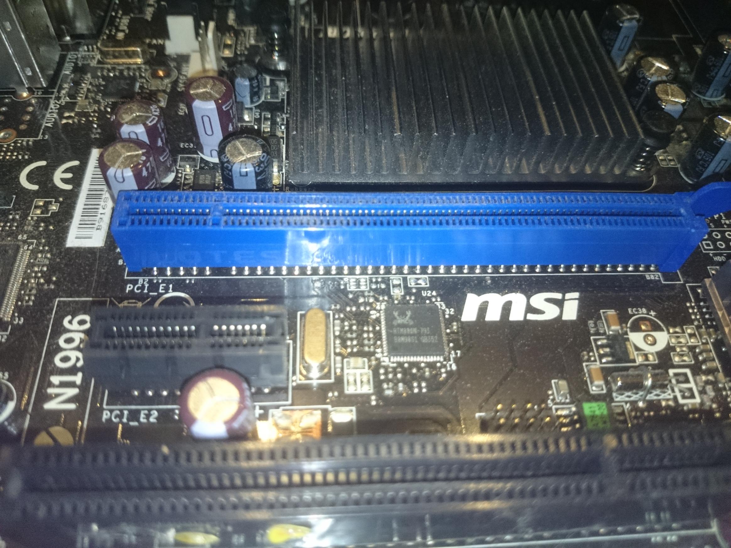

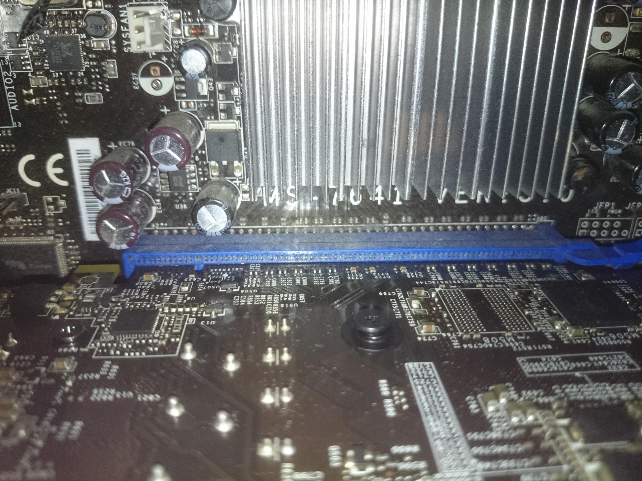

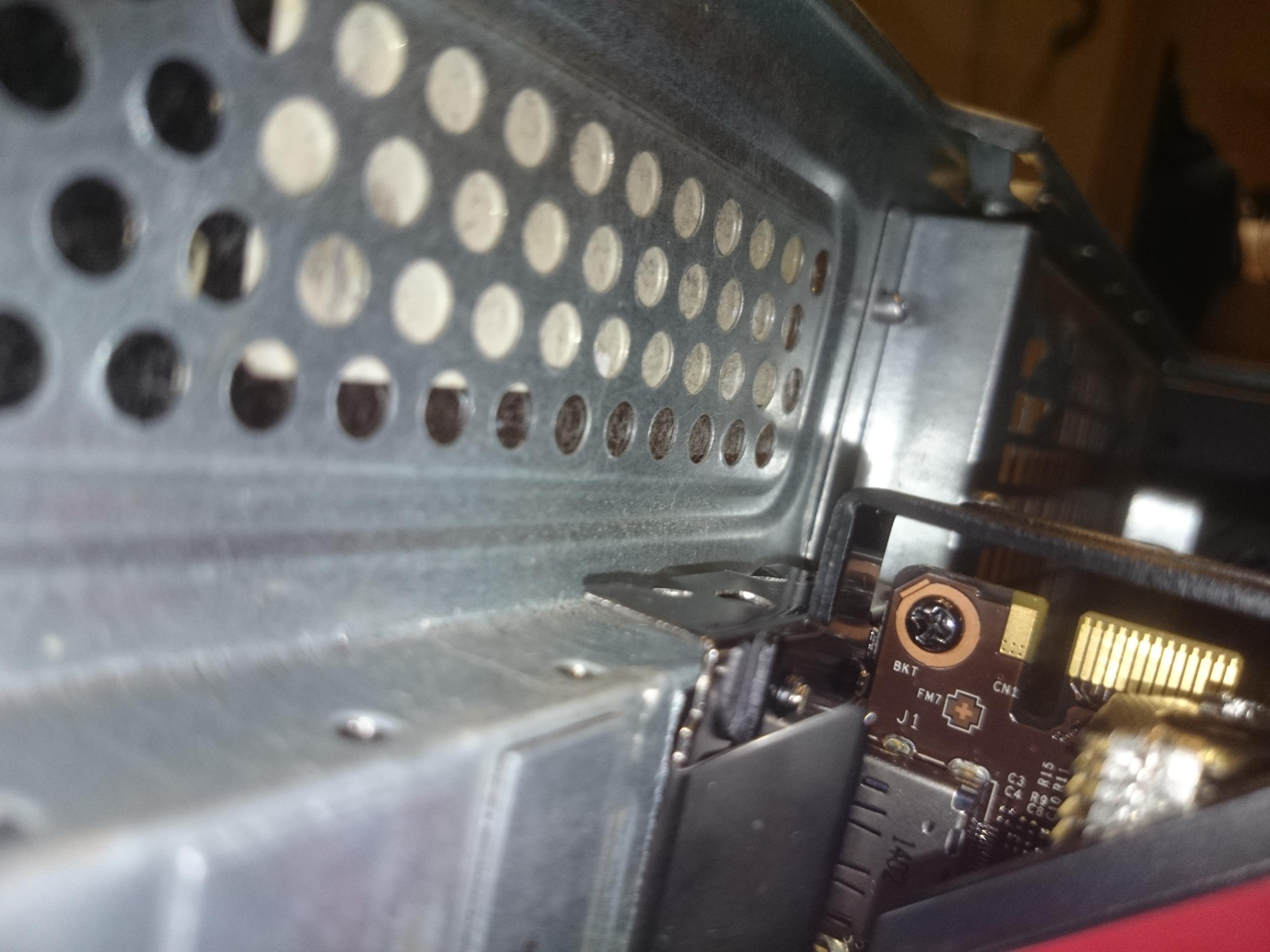

Habe mal zwei Bilder in den Anhang gepackt. "DSC_0054" zeigt die Grafikkarte aus meiner Sicht wenn ich in den PC gucke, also von oben. Wie man sieht, steckt sie an der linken Seite meiner Meinung nach nicht ganz drin. Ich weiß aber nicht wieso, da absolut gar nichts im Weg ist. Habe sie extra noch einmal rausgenommen um zu sehen, aber da war nichts. "DSC_0055" zeigt das Teil links an der Grafikkarte womit man die Grafikkarte am Gehäuse fest schraubt. Dieses Teil hängt auch ein paar mm in der Luft, und hat kein Kontakt mit dem Gehäuse.

Grafikkarte noch mal ausbauen und gerade einstecken. Der kleine "Plastikhebel" am PCIe Slot sollte sich von selbst öffnen und schließen wenn du die Grafikkarte einsteckst.
Dann auf jedenfall die Schrauben am Gehäuse rein machen und die Graka fixieren. Wenn das nicht klappt, dann ist eventuell auch dein Gehäuse verzogen.
Sitzt dieses Blech von der Graka auf dem Mainboard auf? Falls ja hättest ja die Ursache.
Habe mir das 2. Bild gerade mal in der Vergrösserung angeschaut und würde sagen im vorderen Bereich zum Slotblech hin, sitzt die Graka nicht weit genug drinnen. Würde auch sagen, nochmal ausbauen. Eventuell sitzt die Spitze des Slotbleches der Graka unten auf dem MB auf, da ist je nach Gehäuse meist sehr wenig Platz, nur wenige Millimeter. Man kann aber diese Slotbleche der Karten meist vorsichtig nach aussen verbiegen. Da reichen oft schon 1-2 mm.
So wie es auf dem 1. Bild aussieht, scheint auch das Slotblech der Graka nicht ganz auf dem Gehäuse aufzuliegen.

Bild im Anhang. Das Blech stößt so wie es aussieht nirgendswo gegen.
Leider nicht, deshalb habe ich das Bild gemacht, um zu zeigen wie viel noch fehlt.
Versuche sie die ganze Zeit neu reinzustecken und die Seite die am nähesten zum Blech ist als erstes rein zu kriegen, aber es geht einfach nicht.
Auf einen von den Bildern zeige ich auch den Mainboard Slot nochmal, und die Umgebung. Es steht nichts im Wege, habe schon mit dem Handy unter der Grafikkarte gefilmt, und nichts stößt gegen.

Versuch mal die Grafikkarte nicht in dieses kleine Stück Blech unten reinzudrücken sondern zwischen Mainboard und dem kleinen "Metallbügel"
Edit: Man sieht auch da warste nicht wirklich mit sanfter Macht zu Werke, ist etwas verbogen - wobei das aber auch echt schnell geht. Hatte sowas auch bei einem günstigen Gehäuse, son MS Tech Hornet hatte ebenfalls diese komischen Bügel und da wars dann irgendwann auch etwas verzogen, vorallem aber schwierig die Slotblende dazwischen zu bekommen.

Selbstverständlich gehören die kleinen Metallzungen der Graka in die Metalltaschen oder Langösen, hier auch "Metalllbügel" genannt, im Gehäuse. Bring das noch in Ordnung, und verschraube dann die Graka mit dem Gehäuse.
Tipp: Wenn es nicht passt, die "Zungen" der Graka lassen sich passend richten.
