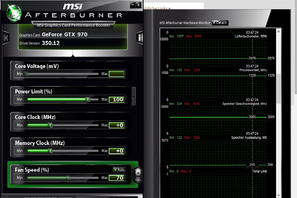

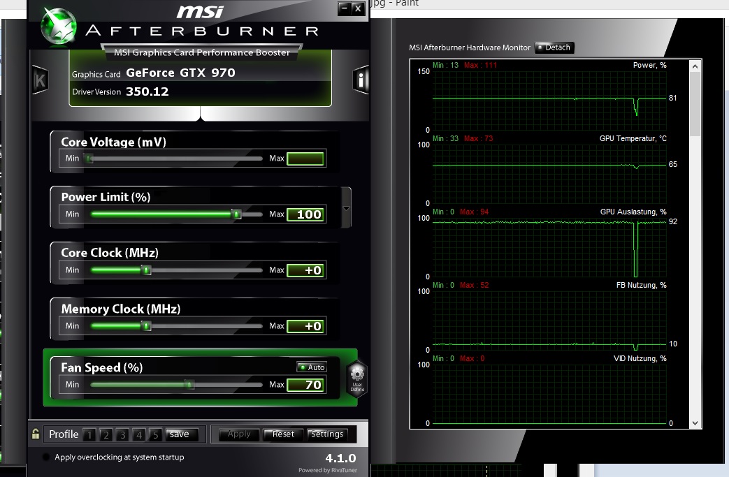

Seit kurzem habe ich eine sehr hohe Idle Auslastung, immer im bereich von 90 %. Es tritt immer so ca. 10-20 Min nach dem Hochfahren auf. Treiber habe ich deinstalliert, neu geladen und wieder installiert, hilft nichts. Kann das ein Virus sein? Windows Defender und Malwarebytes finden jedenfalls nichts.
Ich bedanke mich schon mal für jede Antwort.
Wie man sieht läuft die Karte komplett am Limit obwohl keine große Anwendung im Hintergrund werkelt.
