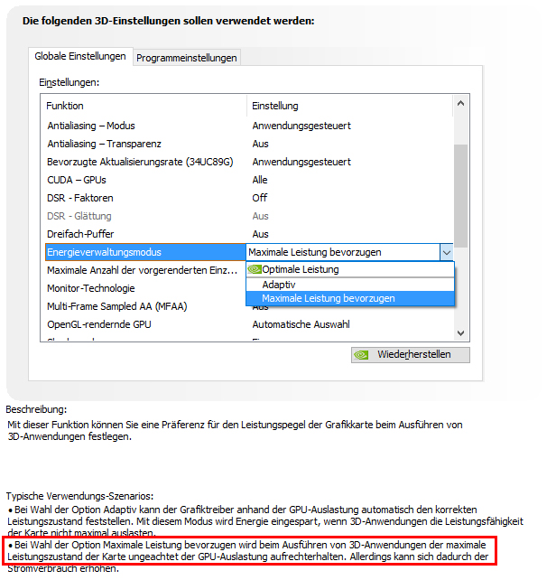

Hi,
vielleicht hilft dir das ja?
Eventuell gehen die GPU´s ins Powerlimit, schau mal beim Spielen bevor die Grafikkarten runtertakten auf GPU-Z Sensors „Power Consumption“. Das würde dieses verhalten auch erklären.
Gruß
P.s.: Und stell mal wieder in den Nivdia Settings auf "Optimale Leistung" sonst laufen die GPU´s auch unter windows mit vollem Takt, was unnötig ist und somit auch deine Wasserkühlung weniger Abwarme ausgleichen muss.
