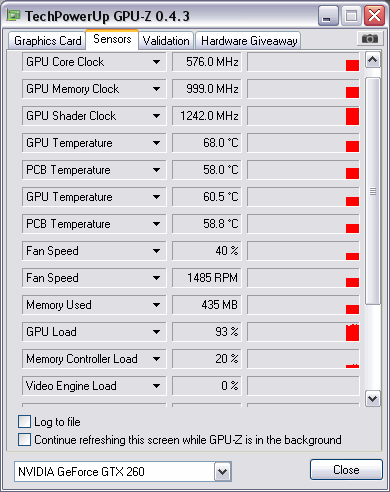

Meine ist wassergekühlt 51°C ich denke 68°C geht noch voll in Ordnung. Problematisch ist alles was über 100°C liegt unter Vollast.
Bitte,meine 260 macht gereade Gpu Grid und die ist Luftgekühlt und liegt bei 68°C und die 280 wird auch nicht viel wärmer
mist wo kann man den hir ein bild einfügen ?

Woher willst du denn das wissen wenn du eine GTX260 hast?
Meine wurde bei Spielen wie COD MW mal locker 90°C warm, und unter Furmark kahm sie dann an die 105!
Und jetzt bei den Temperaturen erst recht!
