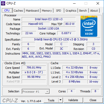

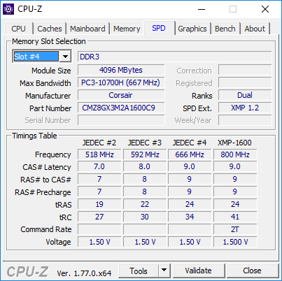

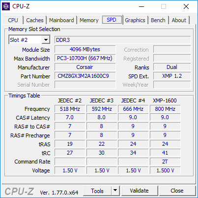

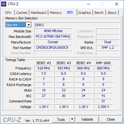

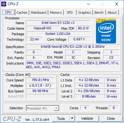

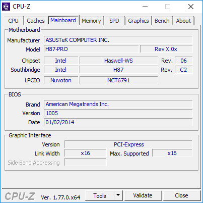

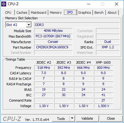

Habe jetzt mal Screenshots aus cpu-Z angehängt. :) (Slot 1 u. 4 sind nicht belegt)
Da es ja mit dem Microsoft-Standard-Treiber reibungslos lief (also eben ohne Abstürze), bin ich davon ausgegangen, dass es nicht am Arbeitsspeicher oder so liegen kann. Ich bin jetzt auch wieder mit der GTX460 online und es läuft alles reibungslos mit dem nVidia-Treiber. Nur die GTX770 will einfach nicht mehr ...

emeraldmine schrieb:
Läuft dein Arbeitspeicher nicht im XMP Profil (im BIOS suchen) , läuft auch Windows nicht stabil, vllt zuerst einrichten.
https://www.asus.com/de/Motherboards/H87PRO/HelpDesk_Download/
Also die Mainboard BIOS Version ist hoffnungslos veraltet, Win10 will was neueres, das Aktuellste natürlich.
Also, das XMP-Profil ist seit jeher aktiv. :)
Die BIOS-Version ist tatsächlich etwas älter, denn ich gehe da eigentlich immer nach "Never touch a running system" vor. Da es ja auch mit dieser BIOS-Version zunächst für ein paar Monate reibungslos lief mit Win10, habe ich deswegen nicht daran gedacht, diese zu aktualisieren. Aber da es jetzt ja nicht mehr problemlos läuft, werde ich das morgen tatsächlich mal ausprobieren.:) Danke schon mal - ich werde dann morgen mitteilen, ob es etwas gebracht hat.
