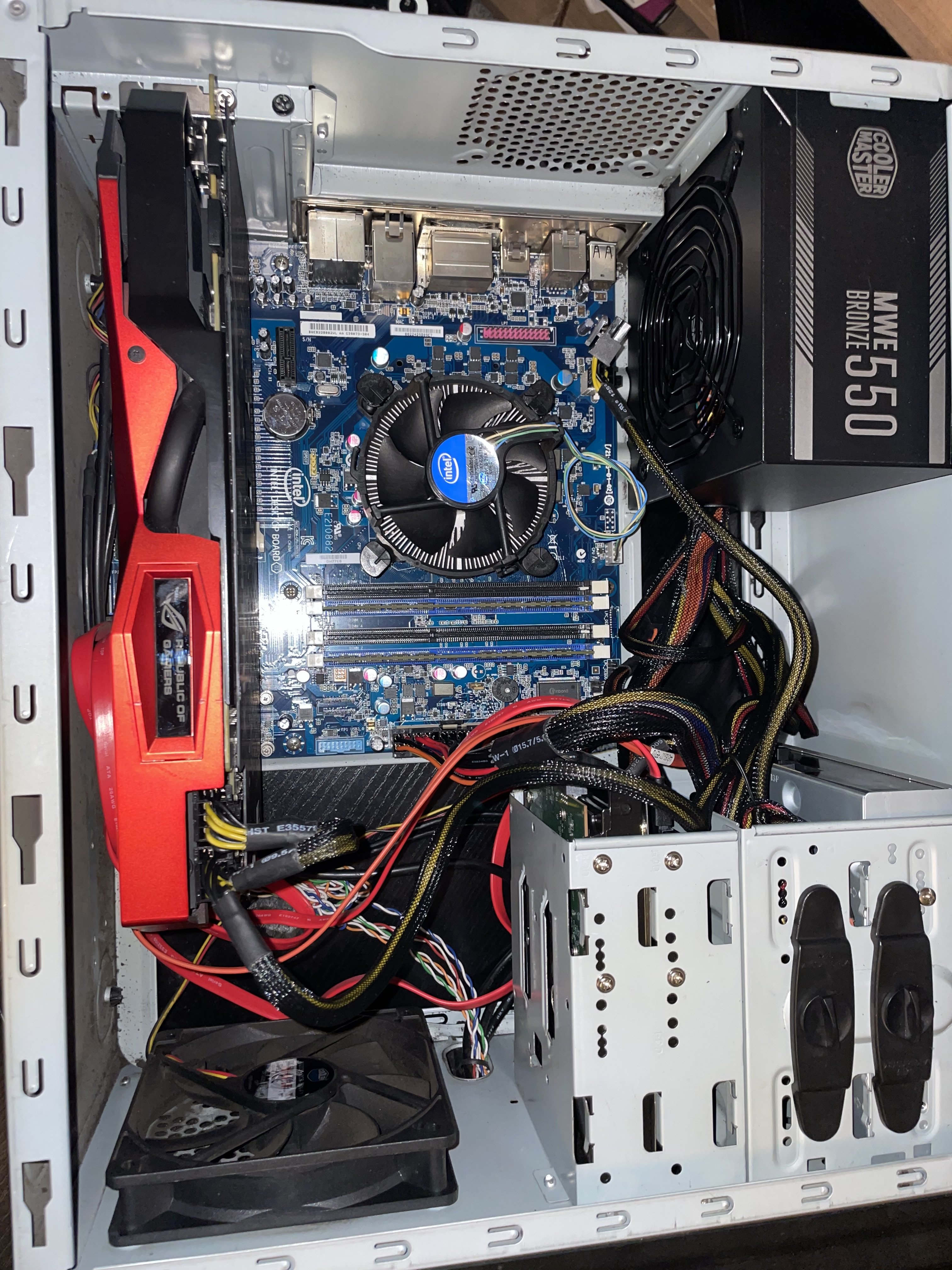

Moin ich hab ein Problem mit einem PC. Es ist unsere alter Werkstatt PC und eine Freundin wollte einen PC zum Sims zocken. Ja ich weiß, da ist die 980 übertrieben, aber hatte die noch liegen. Leider kommt der PC mit angeschlossener Graka nicht über den Bootscreen hinaus. Ich komme auch nicht ins Bio. Der PC piept in längeren abstanden von ca 15 Sek kurz und nach dem 3-4x kommt ein Blackscreen mit dem Cursor der blinkt, so als wäre kein Bootmedium verfügbar. Da passiert auch nichts weiter.
Ohne die Graka startet der PC auf anhieb und startet Windows recht flot. Hat wer ne Ahnung woran das liegen könnte? Anbei mal ein Bild wie alles angeschlossen ist.

Angeschlossen ist das ganze über HDMI an nen 4K TV, da ich keine Monitor mehr da habe (iMac und MacBook). Man sieht beim bootscreen auch direkt eine ganze andere Auflösung.
Ups hab das Bild vergessen. Ist nicht ordentlich, muss nur funktionieren.
Das Netzteil ist von Kleinanzeige war aber noch OVP verpackt. Bei einem Defekt würde aber Windows doch trotzdem Starten, nur wenn Leistung X abgerufen wird, gibts ne bluescreen oder?
nö, gibt die lustigsten Fehlerbilder, wenn das NT Defekt, überaltert oder überlastet ist. Das reicht von gar nicht angehen über BSoD zu Spontanen Neustarts nach Blackscreens bis hin zu Komponenten, die einfach dann nicht mehr korrekt funktionieren, da diese keine richtige Spannungsversorgung mehr haben.

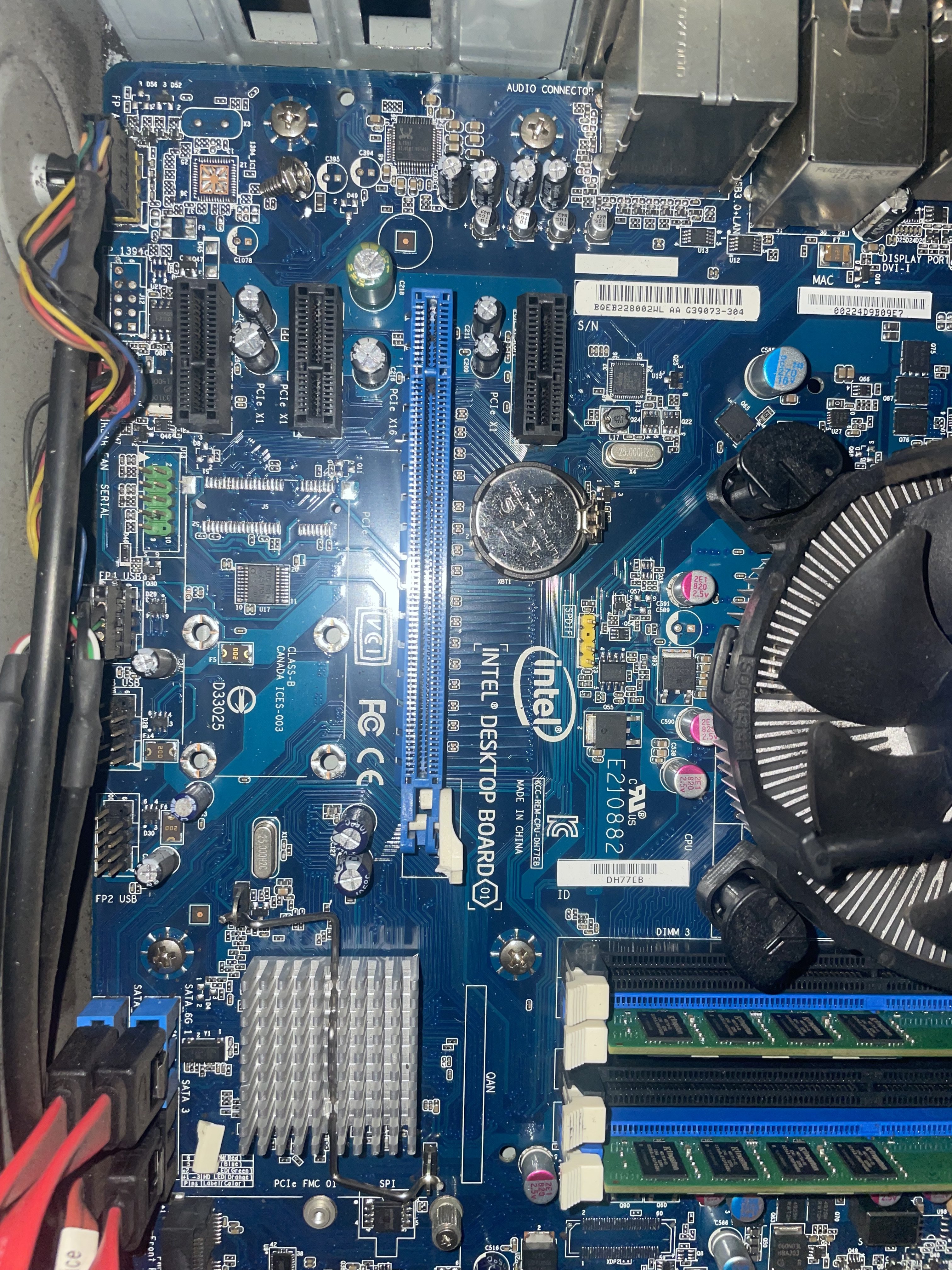

btw bitte noch ein Bild des Mainboards ohne Grafikkarte, ich möchte die Kondensatoren bei den Slots sehen.

Danke für die Antworten.
Anbei das Bild ohne die Graka.

ok danke, die Kondensatoren sehen gut aus, daran sollte es nicht liegen.
