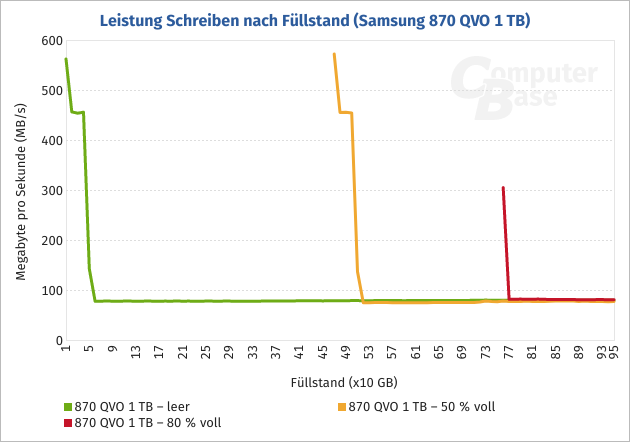

Weil man schon etwas tiefer graben muss um herauszufinden, ob die SSD die angegebenen Werte auch halten kann oder ins Bodenlose abstürzt, sobald der Cache voll ist:
Mal als Beispiel die Schreibrate einer anderen QLC-SSD. Solche Speicher sind eigentlich nur für Büro-PCs mit ausschließlich kleinen Dateien zu gebrauchen, wobei das Laufwerk hauptsächlich leer bleibt und man sich den SLC-Cache erhält. Außerdem braucht die SSD nach jedem Schreibvorgang Zeit um den SLC-Cache wieder zu leeren. Durch das Cachen werden unter anderem die Zellen öfters beschrieben als nötig, was sich negativ auf die Lebenszeit auswirkt.
Ist das Laufwerk erst mal gefüllt werden Schreibvorgänge mit zunehmend kleineren Dateien ausgebremst.
Willst du also viel auf das Laufwerk schreiben, mach einen Bogen um alles mit QLC, da ist letztlich nahezu jedes TLC-Laufwerk schneller, auch mit SATA.
