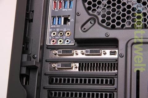

Uh, em sorry... Gute Frage. Woran erkenne ich das?
Ich hab den an ein VGA- Anschluss gesteckt.
Also wenn ihr alle da was sagt, dann muss da ja wohl was drann sein.. :D
Dann hast du den Monitor nicht an der Grafikkarte :) Unten wo die Slotblenden sind, da ist die Grafikkarte.
Da dürfte ein weißer(im Bild schwarz) sein, HDMI und/oder Displayport.
Hier siehst du es:
Und Willkommen im Forum :)
